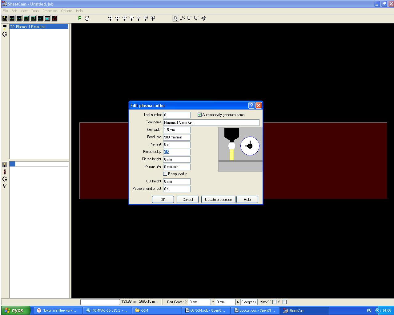

Привет всем!Работаю с плазмой ЧПУ и столкнулся с такой проблемой. Sheetcam после заданных параметров в УП не прописывает код задержки на прожиг(G04 P..)
Приходится прописывать в ручную. Может кто подскажет как и где копать? Заранее спасибо!

При создании инструмента, указывается толщина реза и высота прожига и все паузы.

Вот именно,что всё проставляю и паузу тоже и всё равно не прописывает

Тогда надо постпроцессор смотреть. Какой используется?
Открыть постпроцессор в блокноте, найти функцию отвечающую за опускание инструмента( далее пример из постпроцессора "Mach2 plasma")
function pendown()
if (preheat > 0.001) then
modaltext (" G00")
modalnumber (" Z", cutheight * scale, "0.0000")
text ("\n G04 P")
number (preheat,"0.###")
eol()
end
modaltext (" G00")
modalnumber (" Z", pierceheight * scale, "0.0000")
text ("\n M03\n")
if (piercedelay > 0.001) then
text (" G04 P")
number (piercedelay,"0.###")
eol()
end
end

serjikceh1984 писал(а):Работаю с плазмой ЧПУ
Что за плазма то? Чем управляется? Эта пауза может в другом месте задаётся.
