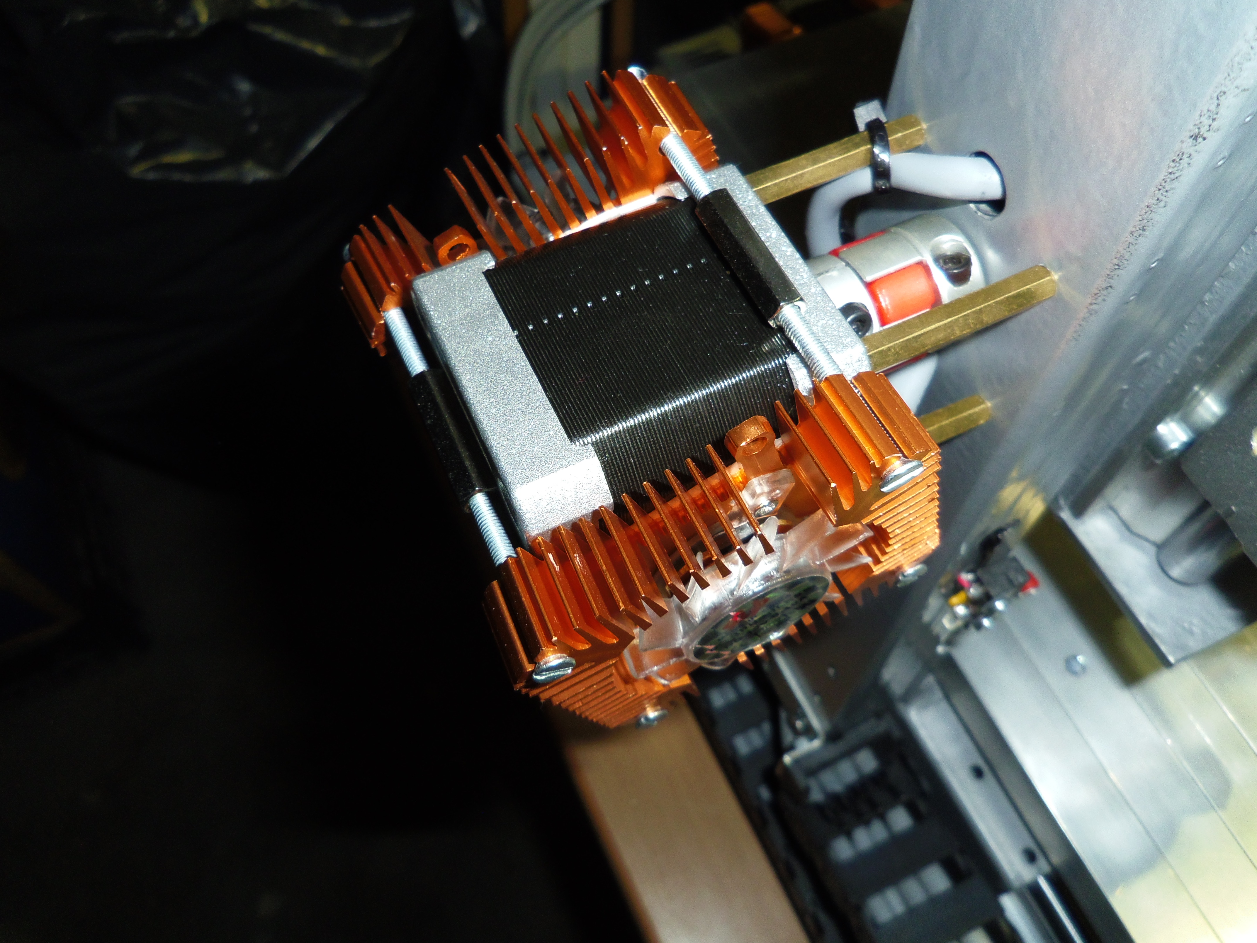

При таком креплении движок хуже охлаждается.
Сообщения: 3310
Re: длинный вал двигателя, пилить или проставка?
evgenymcp писал(а):при таком креплении движок хуже охлаждается.
Это не проблемма ;)
Нафига его охлаждать???????? Греется значит работает!

sima8520 писал(а):Нафига его охлаждать???????? Греется значит работает!
Кстати да, есть такая проблема. У меня на самом нагруженном движке лежал термометр электронный, скотчем примотанный к нему. И на днях он после ~100гр перестал показывать, дисплей почернел :hehehe:
Работало конечно, но тоже задумался об этом. Двигатель стоит через шайбы тонкие, так бы через балку охлаждался. Токи установлены даже немного меньше номинала.

Сообщения: 3310
Ну вот не нравится мне, когда электроника греется больше 70 гр. и все тут :roll: всякие мысли в голову лезут - разжижение смазки, "деревенение" изоляции проводов,..."деревенение" резинки передающей втулки :thinking:
