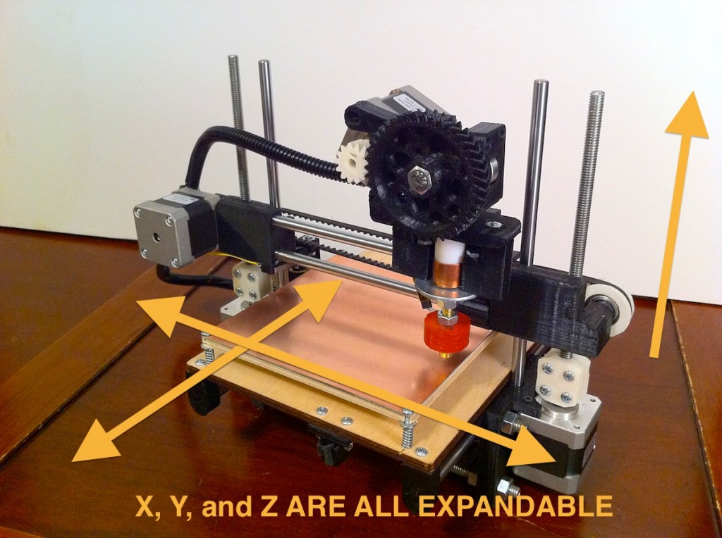

Хммм... А какая точность нужна?
У тебя принтер как на фото?
Я бы в первую очередь закрепил бы верхние концы винтов и направляющих, затем надо внимательно посмотреть на гайку по Z.
Что там сейчас стоит, обычная метрическая гайка?
ЗЫ сфоткай свой принтер, с подробностями... может еще что-нибудь посоветуют...

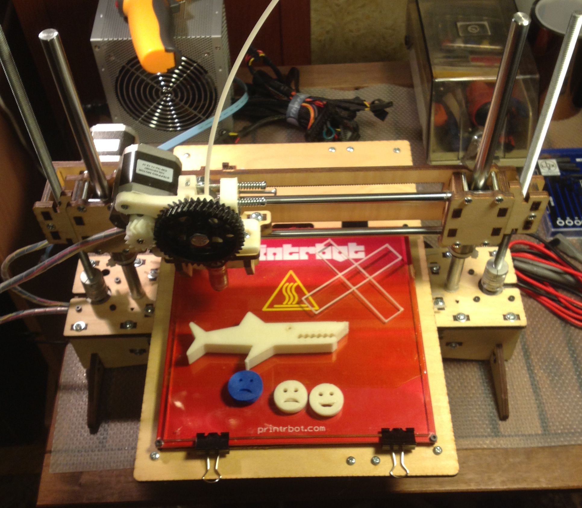

Вот пара фоток:
Общий вид (5541 просмотр) <a class='original' href='./download/file.php?id=9281&sid=11ccc0c07222017b7b09896fa2d2617c&mode=view' target=_blank>Загрузить оригинал (369.61 КБ)</a>
Общий вид

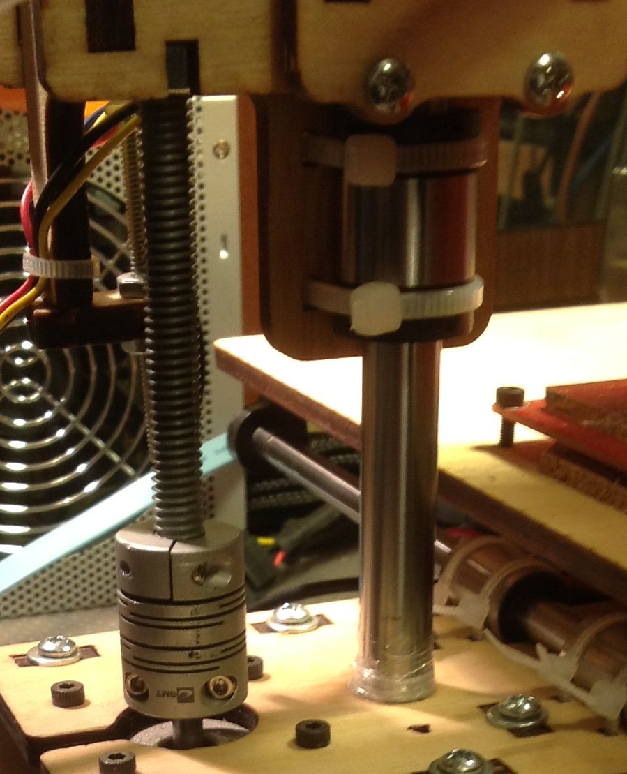

Ось Z (5541 просмотр) <a class='original' href='./download/file.php?id=9282&sid=11ccc0c07222017b7b09896fa2d2617c&mode=view' target=_blank>Загрузить оригинал (137.12 КБ)</a>
Ось Z
Перемещение по высоте - с помощью винтов ~ 7мм, винты дюймовые, оцинкованные.
Это модель Printrbot LC Plus.

Да вообще странная идея. Просто сравние точность принтера и точность шпильки, у принтера в лучшем случае 0.3 мм, а у шпильки гораздо меньше.
Тут больше влияет прогиб направляющих - в центре до 2-х милиметров от лёгкого прикосновения пальцем.
Я много эксперементировал - на качество печати заметно влияет разве что точность работы дозатора.

Неравномерность шага там минимальная. Погрешность будет только на длинных перемещениях.
Люфт можно выбрать, либо второй гайкой, либо новой гайкой из капролона, метрическую гайку можно сделать очень просто в домашних условиях.
Какая гайка там сейчас стоит?
Ну и в репвую очередь я бы каким-нибудь образом закрепил верхнюю часть осей и винтов.
Re: Трапецидальный винт или ШВП d=6мм
О какой погрешности на длинных перемещениях можно говорить для винта, нарезанного "плашкой" небольшой длины? Ты ж с математикой на ты - прикинь. :)
Люфт там всем по барабану - рабочее перемещение только в одну сторону.
