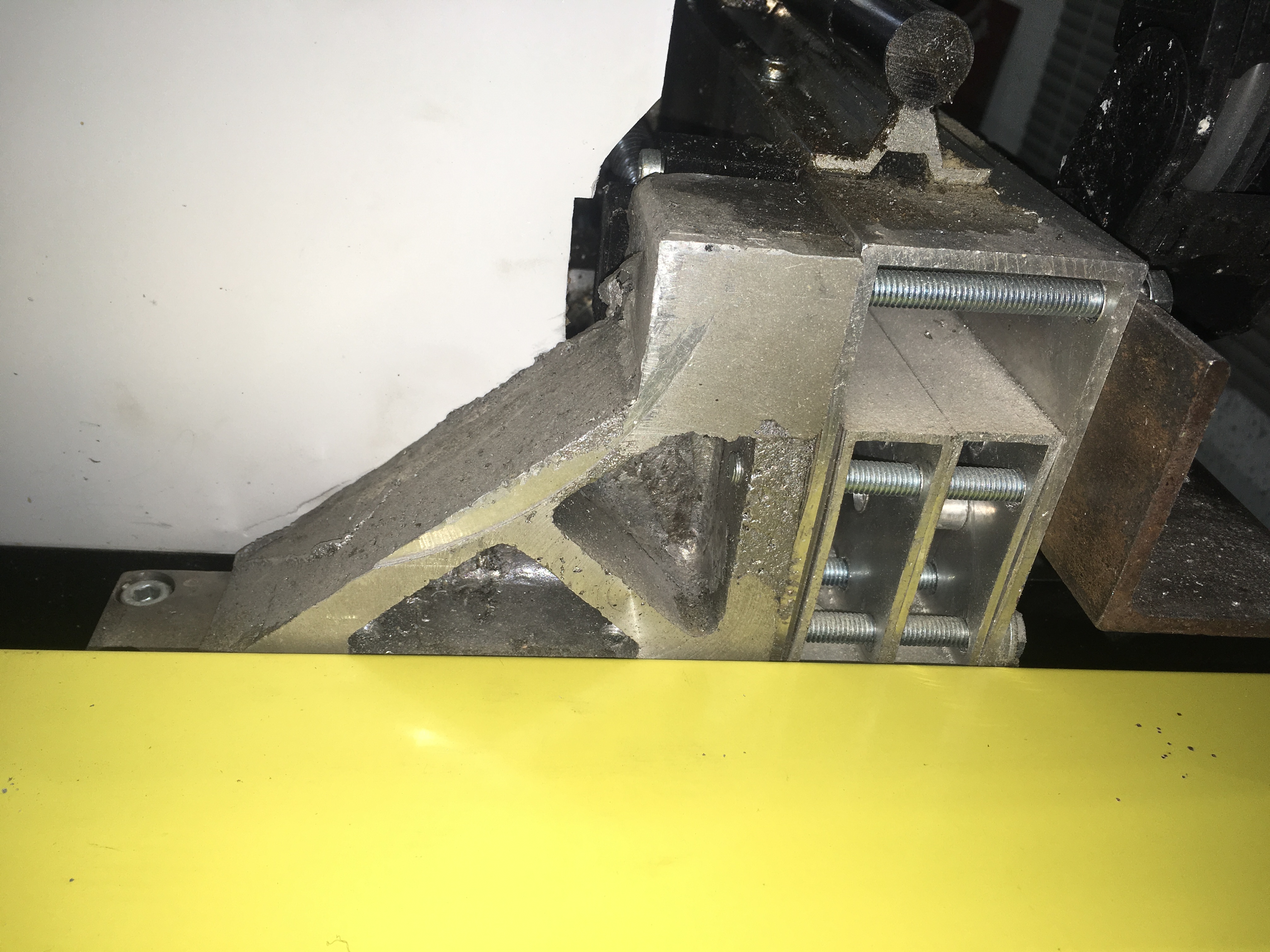

Описание станка, основные характеристики: sbr20, бронзовые втулки, швп 1605.
Рабочее поле:850*550
Обрабатываемые материалы:фанера, алюминий
Чертежи, фото, видео станка:
Примеры изделий (фото):
Вопросы:
Что пробовал:
Что получилось:
Что не получилось:
Ориентировочный бюджет:
Приветствую.
Фрезер сделан и как год успешно эксплуатируется.
Алюминиевые детали-самопальное литье, портал профиль 120*60*4 в него вставлен два профиля 75*25*2,5 и пластина стальная 2мм.
рама профильная труба скрученная на болтах. Направляющие sbr20 каретки стальные бобышки с бронзовыми втулками. На момент постройки денег на профильный рельс не было а задача стояла обрабатывать алюминий. Боковины портала алюминиевые бобышки самопальные.
Сразу решил применять сож, причем не капельный полив а лить как из ведра, поэтому запроектировал между рамой и столом корыто, спереди и сзади сьемные элементы для крепления длинных заготовок.
Все это соединил болтами предварительно засиликонив.
Станок строился по принципу что найду в закромах гаража.
Декоративная защита швп оказалась на удивление функциональной, пыль и стружка практически отсутствуют.
Правда по бокам пришлось прикрепить временно-постоянные защитные щитки их пвх, при использовании фрезы более 3мм брызги летят.
Фрезеровал на нем стальной профиль, вполне себе неплохо получилось, аномалий не обнаружил.
Получился этакий бюджетный крепыш.
По бронзовым втулкам, плюсы: не выкатывают дорожки на валах, жесткость выше чем у стандартных кареток, минимальный уход, маслом полил на направляющие, стружку и пыль они сами счищают внутрь ничего не набивается. Минус довольно муторно было все совместить что бы оно поехало и не клинило.

Каретки для втулок надо было делать немного по другому, сделать их больше и прорезь что бы поджимной винт давил в тело каретки а не в бронзовую втулку.
То что пыль высасывает смазку подтверждаю полностью, насчет войлока хороший совет, спасибо, что-то я сам не додумался, хотел из пвх вырезать)
Насчет зазора втулка-вал и стандартных кареток, я собрал несколько устройств на sbr16 и sbr20 со стандартными каретками, не знаю в чем причина но они проглатывают не параллельность направляющих до 1мм на 1,5 метра, эти валы условно-ровные, когда я сделал втулку бронзовую и катал, в одном месте легко ехала в другом подтормаживала, там где стандартная будет кататься и не замечать перекоса, бронзовые встают колом и не сдвинешь. На мой дилетантский взгляд общая жесткость конструкции на бронзовых втулках на порядок лучше чем на шариковых каретках(речь про sbr)
