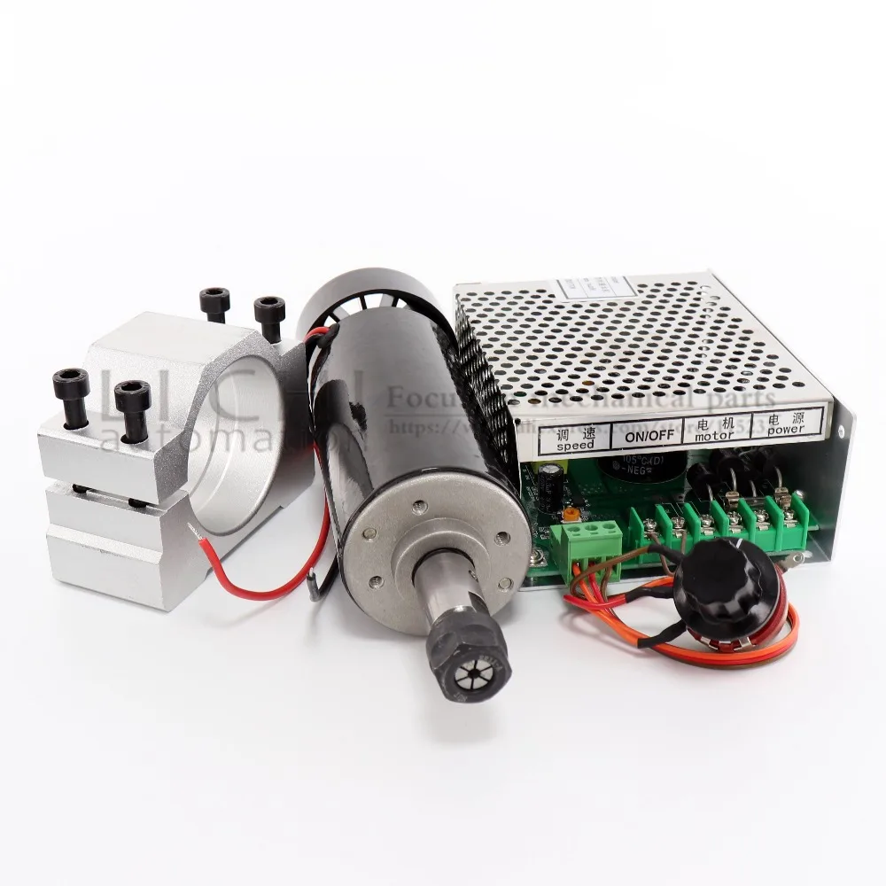

500вт шпиндель с али стоит ли брать для металлообработки?
фрезеровать планируется всяко разное от дюраля до нержавейки
под спойлером картинка и ссылка(если ссылка нарушает правила удалю)

У меня похожий, пластики нормально, алюминий уже с большим трудом, и с очень маленьким съемом материала, так-что навряд-ли хватит на что-то ещё более серьёзное, за приемлемое время.

Re: 500вт шпиндель с али стоит ли брать для металлообработки
Да тут каждый третий с такого начинал (я тоже).nds писал(а):фрезеровать планируется всяко разное от дюраля до нержавейки
У него по паспорту обороты 12000 но под нагрузкой до 9000 проседают.
Соответственно прикинь какая у тебя будет подача и съем материала.
Если станок совсем хобийный (низкая жесткость), то 300/350 мм в минуту будет предел на таком шпинделе по алюминию и заглубление от 0.1 до 0.2. Нержавейку даже не представляю как на нем обрабатывать.
Если станок хоть как то жесткий и позволяет более или менее приличные подачи и глубины съема использовать, то возьми что нить посерьезнее.

Тут дело даже не в жесткости станка, а в оборотах самого шпинделя, ну и его мощности на этих оборотах.daemon78 писал(а):Да тут каждый третий с такого начинал (я тоже).nds писал(а):фрезеровать планируется всяко разное от дюраля до нержавейки
При 12 тысячах алюминий еще можно обрабатывать, с нормальным охлаждением и инструментом, но нержавейку.... Там мало мощности самого шпинделя, нужны обороты, до 1500, ну максиму до 2000, и очень хороший инструмент с бешеным охлаждением. А так, фрезам пипец настанет, они сгорят...
Прежде чем строить станок, почитайте немного хоть, книжки или статьи про режимы резания. Да и в целом про металлообработку.
