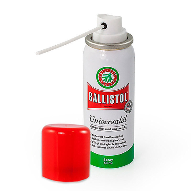

Попробуйте баллистолом. Масло для чистки и смазки оружия, продаётся везде в тематических магазинах. Ржавчину снимает очень хорошо.
Практически все металлические части своего оборудования обрабатываю именно этим маслом. И смазка отличная, и профилактика от ржи. И для рук полезно :good:
