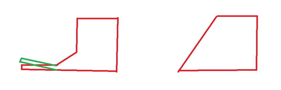

Всем привет.
В общем продолжаю сильно хотеть сделать себе станок.
В силу определенных причин не имел возможности заниматься проектом в течение года. В смысле заниматься проектом возможность была, а железо пилить возможности не было. Что в принципе и хорошо, было время хорошо подумать.
Но всё, поставил себе цель уволится с работы через полгода или раньше. Устал страшно.
В общем проект на финальной стадии.
Выходит так
Все оси на основе труб прямоугольного сечения с толщиной стенки 8 мм. Тумба станка на основе труб прямоугольного сечения с толщиной стенки 4мм.
Всё как бы хорошо и понятно.
Но вот сижу и думаю а как вывести плоскостя. Есть доступ к токарнофрезерному станочному парку. Но блин нет доступа к плоскошлифовальным станкам большого формата. Точнее доступ есть, но нет уверенности что смогут сделать нормально работу, деньги возьмут, а сделают криво и денег это станет не мало.
Отсюда возникают несколько вопросов, потому как сам не знаю как их разрулить.
Есть к примеру рама стола т.е. ось Y. Понятно что после сварочных работ она будет кривая. А рельсы нужно установить с большой точностью. Крутил в голове и так, и так. Нет решения как выровнять. Подумал об шабровке. Для этого имею в гараже висящие линейки инструментальные ШД кл1 длинной 1600мм, кл1 630мм. Имеется станочный уровень брусковый 0,02мм/1м и уровень рамный 0,02мм/1м. Шабера куплю. Опыт шабрения на краску небольшой есть, но работ подобной сложности никогда не делал.
Нет поверочной плиты, нет вообще.
Для сборки тумбы и стола подумал купить полированую гранитную плиту в похоронном агенстве, чтоб сборочный стол сделать. Они без обработки, только обрезка в нужный размер, весьма не дороги. Блин, она тяжеленная выходит так что мама не горюй. Что с ней потом делать?
В общем нужны советы. Как это всё выровнять картинка в голове не складывается.

А ноги портала зачем из трубы? можно просто из пластин сварить, при том площадку под каретки потолще взять. Если вы так трубу порежете, то эту торчащую вперед полку сильно выгнет вверх. площадку варить всё равно придется
А швп так вообще можно снизу портала пустить :hehehe: Всё равно высота под ним не рабочая, так хоть жесткость выше будет :hehehe:
Потому что так выше жесткость при боковых усилиях. К тому же обрезки трубы всеравно остаются.
И всё таки как выровнять раму в плоскость?

Henek писал(а): Со стороны двигателей проблем немного больше. Еще шкивы снять придется
Ещё ремни натягивать нужно...
реализовано нарезанием резьбы в корпусах двигателей и прикручиванием их снаружи?
А как плоскость под гайку швп сделать?
Henek писал(а): Потому что так выше жесткость при боковых усилиях. К тому же обрезки трубы всеравно остаются.
да где ж жесткость выше то, если каретки и балка будут на тонкие пластины прикручены.
там для плоскости надо миллиметр содрать точно, +их выгнет когда порежете.
почему бы просто треугольником не сделать...

Видимо под держатель гайки ШВП. Вариантов 3. Либо шабрить, либо использовать строгальный станок, либо использовать компаунд. Компаунд предпочтительней, думаю остановится на нем.
Там на самом деле не пластины. Еще ребра есть. На трубе со стенкой 8мм еще окончательно не остановился. Может возьму трубу со стенкой 10мм.
Может быть, может быть. Если использовать плоскошлифовальный станок, а чтоб пошлифовать стойки такой станок доступен. То да, примерно милиметр снять придется. Но я посмотрел как народ делает это из алюминия или тонкостенной профильной трубы, то подумал что так будет лучше. По крайней мере для начала. На самом деле переделать стойки проблемы нет.
Если использовать компаунд то стенка трубы тоньше не станет. Моделироал усилия изгибов. Всё в порядке там выходит, а как реально будет практика покажет.
Изначально думал сделать треугольником. Сжирается примерно 60 мм ширины стола.
Да нет там никаких проблем с этими стойками и двигателями в трубах, проблемы высосаны из пальца.
Лучше подскажите как в плоскость вывести места крепления рельс по Y. На данном этапе это наибольшая проблема. Без решения этой проблемы что либо делать дальше смысла нет.

Henek писал(а):Изначально думал сделать треугольником. Сжирается примерно 60 мм ширины стола.
По тому и предложил просто из пластин сварить нужной формы, чтоб и жесткие были, и чтоб ширину не терять.
Henek писал(а): Да нет там никаких проблем с этими стойками и двигателями в трубах, проблемы высосаны из пальца.
тут как раз таки вопросов нет - нужен только большой фрезер/шлифовальный с мастером. Себе так и делал, такого-же размера, на похожих трубах. После уже дошабривал до приемлемой кондиции.
