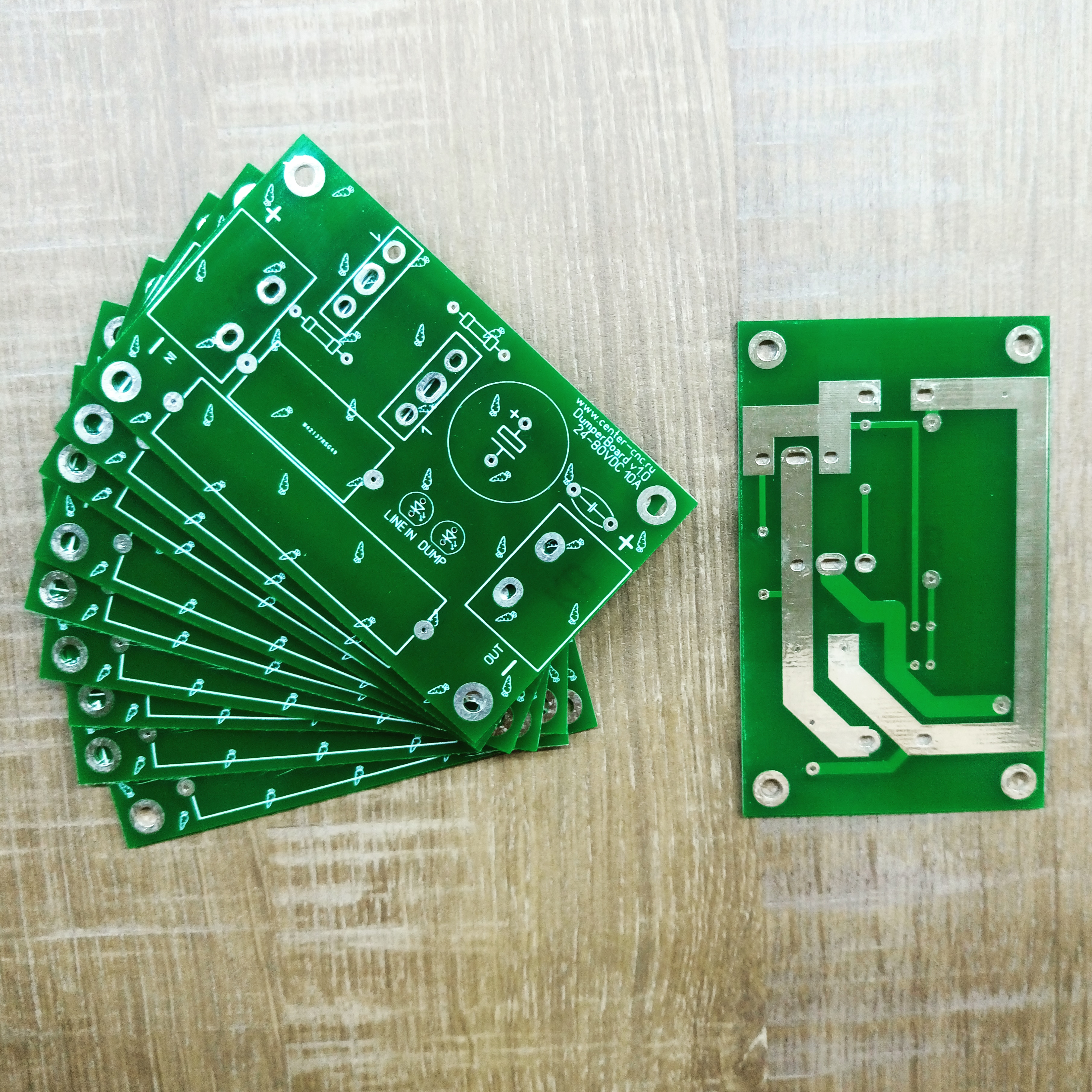

Отдельно в продаже есть монтажные платы (120х90х1.6мм) для выпрямителя по цене 750руб./шт.
IMG_20190702_113326_583.jpg (17584 просмотра) <a class='original' href='./download/file.php?id=166518&mode=view' target=_blank>Загрузить оригинал (3.16 МБ)</a>
Так же в наличии и на заказ универсальные дамперы. Рабочее напряжение 24-80В, максимальный ток 10А. 900руб./шт.
IMG_20190702_151032_106.jpg (17927 просмотров) <a class='original' href='./download/file.php?id=165613&mode=view' target=_blank>Загрузить оригинал (112.57 КБ)</a>
IMG_20190702_151032_068.jpg (17927 просмотров) <a class='original' href='./download/file.php?id=165614&mode=view' target=_blank>Загрузить оригинал (83.93 КБ)</a>
IMG_20190702_151032_071.jpg (17927 просмотров) <a class='original' href='./download/file.php?id=165615&mode=view' target=_blank>Загрузить оригинал (103.13 КБ)</a>
Отдельно в продаже есть монтажные платы (80х50х1.6мм) для дампера по цене 450руб./шт.
IMG_20190702_114148_167.jpg (17584 просмотра) <a class='original' href='./download/file.php?id=166519&mode=view' target=_blank>Загрузить оригинал (3.24 МБ)</a>
