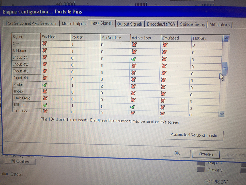

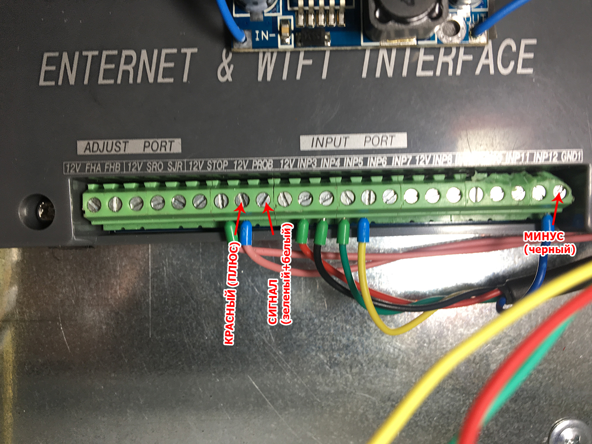

Привет, купил пару месяцев назад два датчика cnc logic. Датчик нажатия и датчик с иглой, у обеих гнездо микроюсб. Станок prof cnc.
Подключил кабель как сказали ребята из prof cnc, после того как они глянули схему на сайте cnc logic.
Маркировка проводов от производителя:
Красный - плюс
Чёрный - минус
Зелёный и белый объединить - сигнал
Фото подключение приложил.
Когда галочка active low стоит то на панели diagnostics маркер digitize не горит. При нажатии на датчик ничего не происходит.Если галочку поставить, то digitize загорится,и также не реагирует на нажатие. Если микроюсб разъём (который вставляется в датчик) закоротить отверткой, то загорается маркер Emergency. Prof cnc заверило, что порты прописаны верно.
Есть у меня подозрение, что prof cnc сказали мне подключить для 12 вольт, но по схеме для 5 вольт... Подскажите кто разбирается.
Евгений из cnc logic на письмо и телефон не отвечает. Может у кого-то могут быть мысли, в чем проблема?
Заранее благодарен!

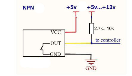

verser
Сообщения: 1905
Репутация: 1282
Откуда: Тбилиси
Re: Не могу подключить датчики cnc logic
Сообщение verser »
Если контроллеру на входе требуется плюсовой сигнал, а датчик npn, как описанный выше, нужно использовать подтягивающий резистор на выходе датчика
12в.JPG (4565 просмотров) <a class='original' href='./download/file.php?id=160886&mode=view' target=_blank>Загрузить оригинал (36.62 КБ)</a>

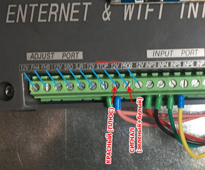

Hugo
Сообщения: 1369
Репутация: 303
Сообщение Hugo »
А не может быть в этом проблема, посмотрите, там контакты идут со смещением, отметил на фото...
Посмотрите каждый контакт смещен по отношению к надписи...
2019_04_16 20-22.jpg (4400 просмотров) <a class='original' href='./download/file.php?id=161173&mode=view' target=_blank>Загрузить оригинал (359.63 КБ)</a>
Вы по моему не на те клеммы провода подключаете, надо, как я понял, 12v и PROBE ?

Ghash
Сообщения: 77
Зарегистрирован: 01 ноя 2018, 23:43
Сообщение Ghash »
Hugo писал(а):
Ghash писал(а):Спасибо вам большое! Кажется в этом проблема...
Напишите, помогли ли вам это, потому что, у меня такая же плата, и я скоро буду тоже PROBE датчик подключать. У меня уже подключен датчик высоты инструмента, а Probe надо будет добавлять для удобства работы...
Проверил, вы полностью правы! Спасибо!!)) алелуя)
Закоротил реальный probe и реальные 12 вольт, и на вкладке диагностики заморгал пин.
Относительно граунда на гребенке на 12 вольтах +12, а на probe -2 вольта. Как и должно было быть, только вот вопрос.. Подключать через резистор? Или без него как в самом начале?
