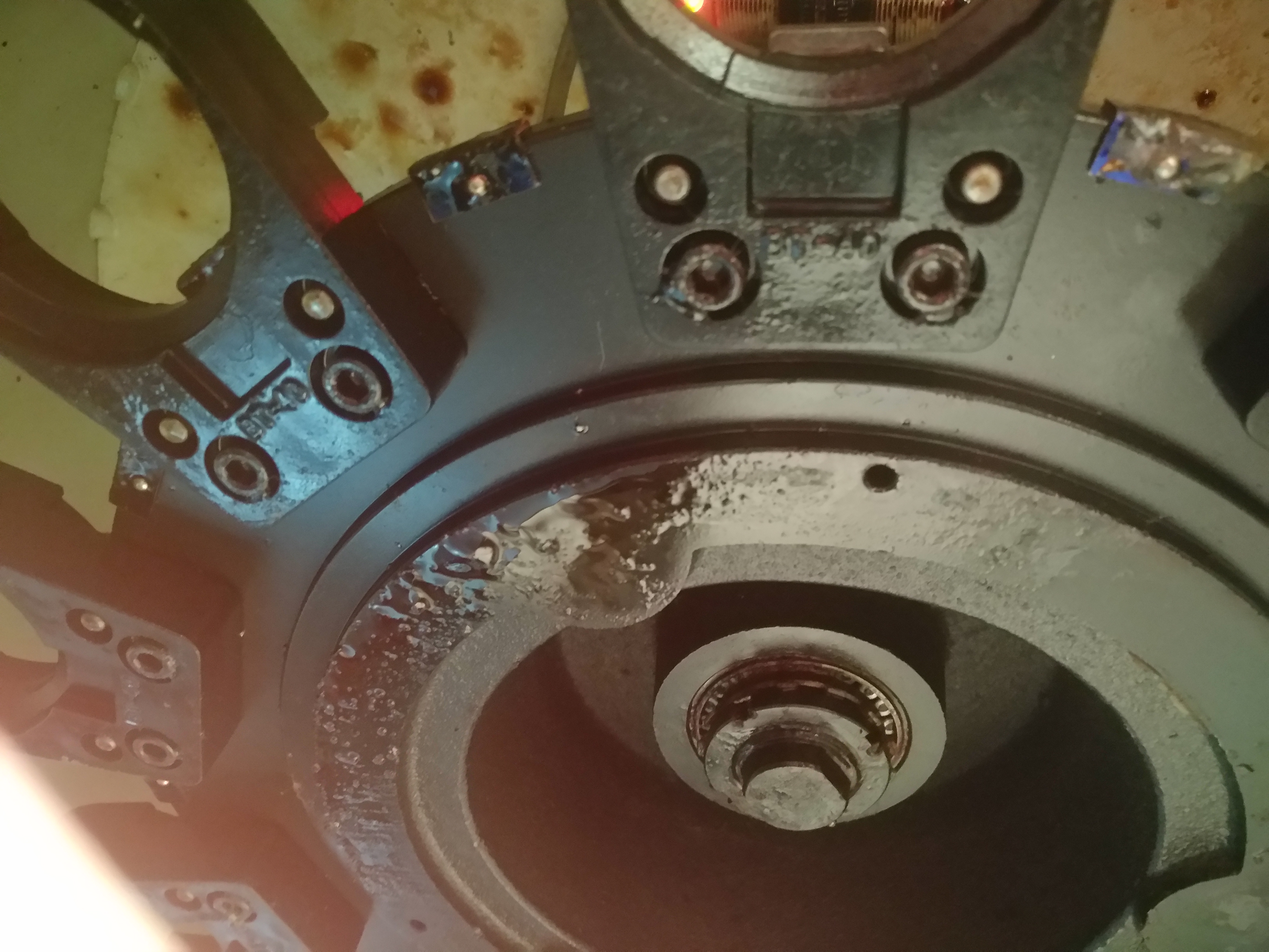

Существует проблема, что магазин недоворачивает до необходимого положения для смены инструмента. Из-за этого смена происходит жесткая. Слишком ли вредно это будет для шпинделя? По видео особо это видно на последних сменах. Ориентацию шпинделя поменял, чтобы не губить посадочные места на зонтике, они пластмассовые. Доворот же не лезу исправлять, не уверен ибо в том, как правильно делать.

xelbr07 писал(а):Слишком ли вредно это будет для шпинделя?
Малость конус у шпинделя разобьете, потом новый купите :)
Чтобы понять как решить, нужно понять как магазин приводится в движение. Возможно есть выработка или люфт.
Сообщения: 5414
Re: Смена инструмента со смещением на фрезерном центре
Магазин приводится обычным мотором с редуктором. на валу которого сидит планка с кулачком. кулачек входит в зацепление с пазами на венце зонтика. у обратного конца планки обычно стоит датчик хола. проблема чисто механическая - ищите че у вас сбито - может редуктор чуть развернуло и он не доворачивает зонт до нужного положения. может датчик хола сдвинут и он останавливает редуктор в не верном положении. может венец убит на зонтике.. Но в любом случае проблема именно там. ищите и устраняйте. потому как замена шпинделя с убитым посадочным выйдет в разы дороже...
Сообщения: 8408
На фотке не очень видно, но похоже механизм типа мальтийский крест
Если так , то небольшой недокрут - перекрут мотора на точность остановки не влияет
Подвигай вдоль оси барабан с инструментами, если болтанка не большая , то скорее всего механизм не изношен
Если смещение одинаковое на всех инструментах, то нужно смотреть какие есть настройки на барабане
Может есть возможность провернуть, а может просто немного сдвинуть в бок

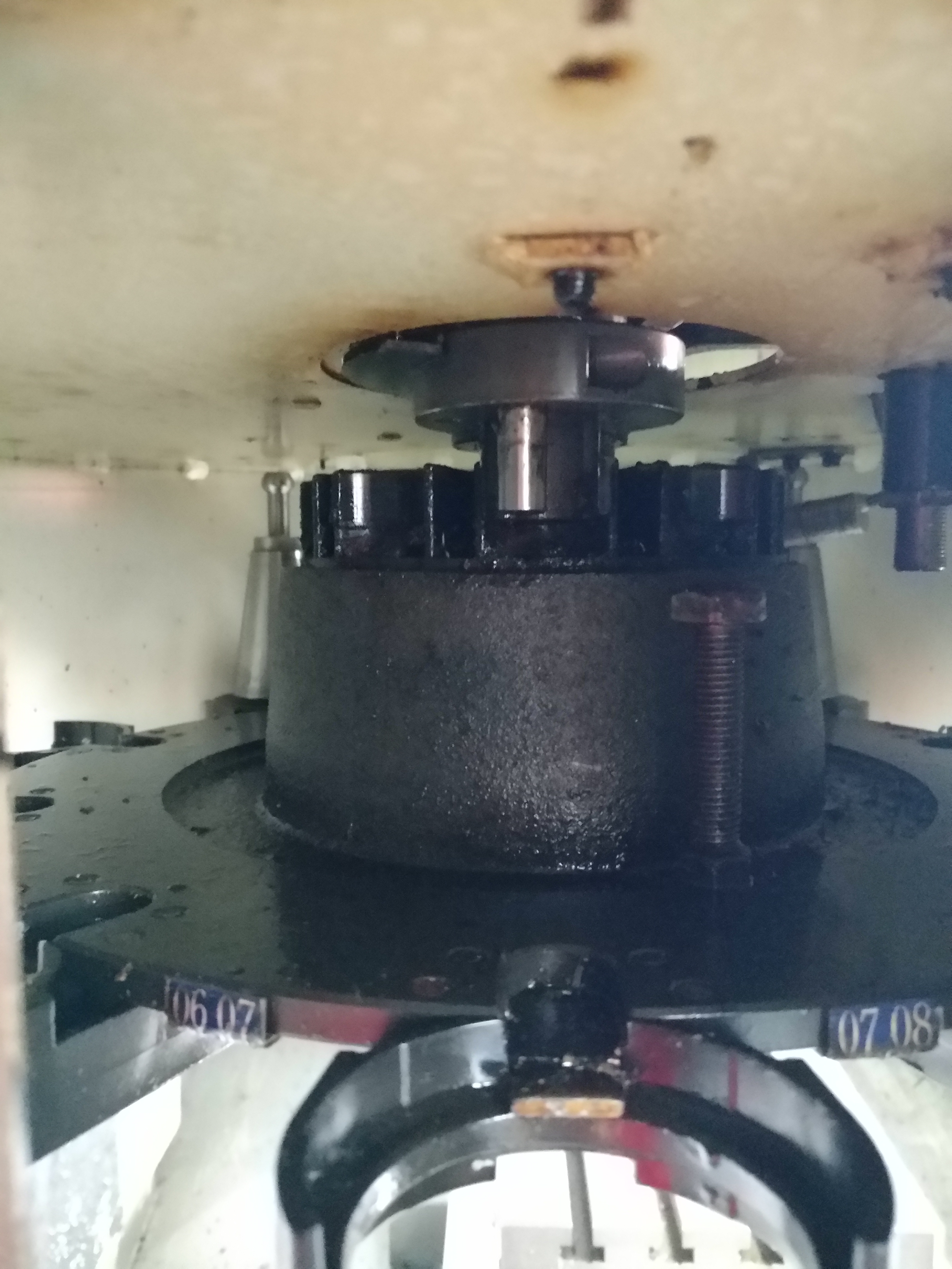

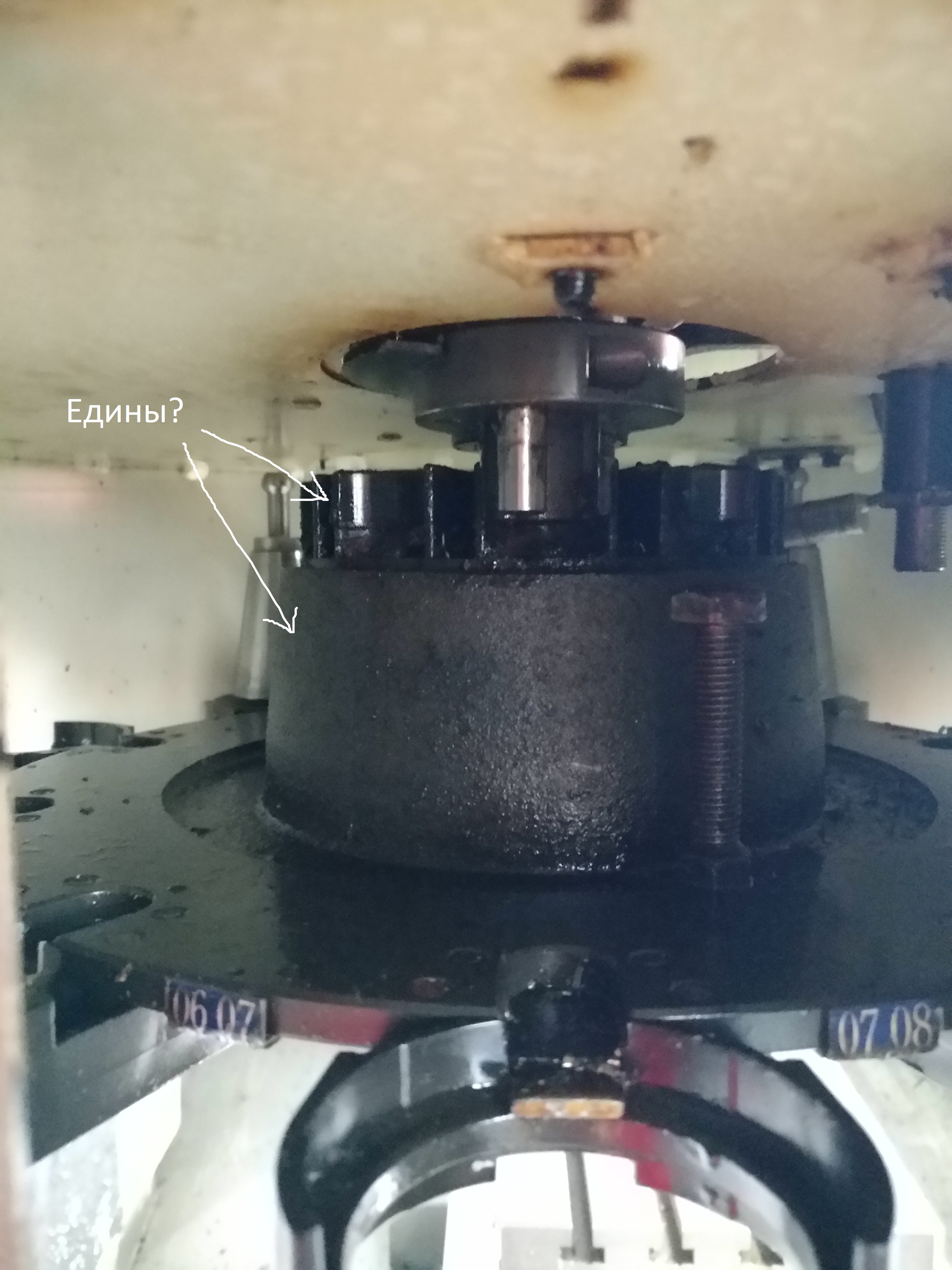

Я заснял процесс вращения: https://www.youtube.com/watch?v=1OAlSsI ... e=youtu.be
Перекрут на конечное позиционирование никак не влияет. Люфта у магазина нет. Сделать смещение редуктора никак нельзя,всё закреплено жестко без возможности какой-либо регулировки. Одна надежда, что можно сам зонтик как-то провернуть.
Вот только визуально я смотрю, и подозреваю, что зонтик с верхней частью, куда эксцентрик при вращении попадает - единая часть. И тогда мне это вращение ничего не даст.

xelbr07 писал(а):Перекрут на конечное позиционирование никак не влияет. Люфта у магазина нет. Сделать смещение редуктора никак нельзя,всё закреплено жестко без возможности какой-либо регулировки. Одна надежда, что можно сам зонтик как-то провернуть. Вот только визуально я смотрю, и подозреваю, что зонтик с верхней частью, куда эксцентрик при вращении попадает - единая часть. И тогда мне это вращение ничего не даст.
у меня станок с таким же механизмом. завтра погляжу что там и как регулируется. И кстати - это может быть не смещение зонитка, а смещение всего подвижного узла.. поглядите внимательно - может проще консоль на которой он висит чуть сдвинуть... в месте где она к колонне станка крепится должны быть прорези для регулировки...
