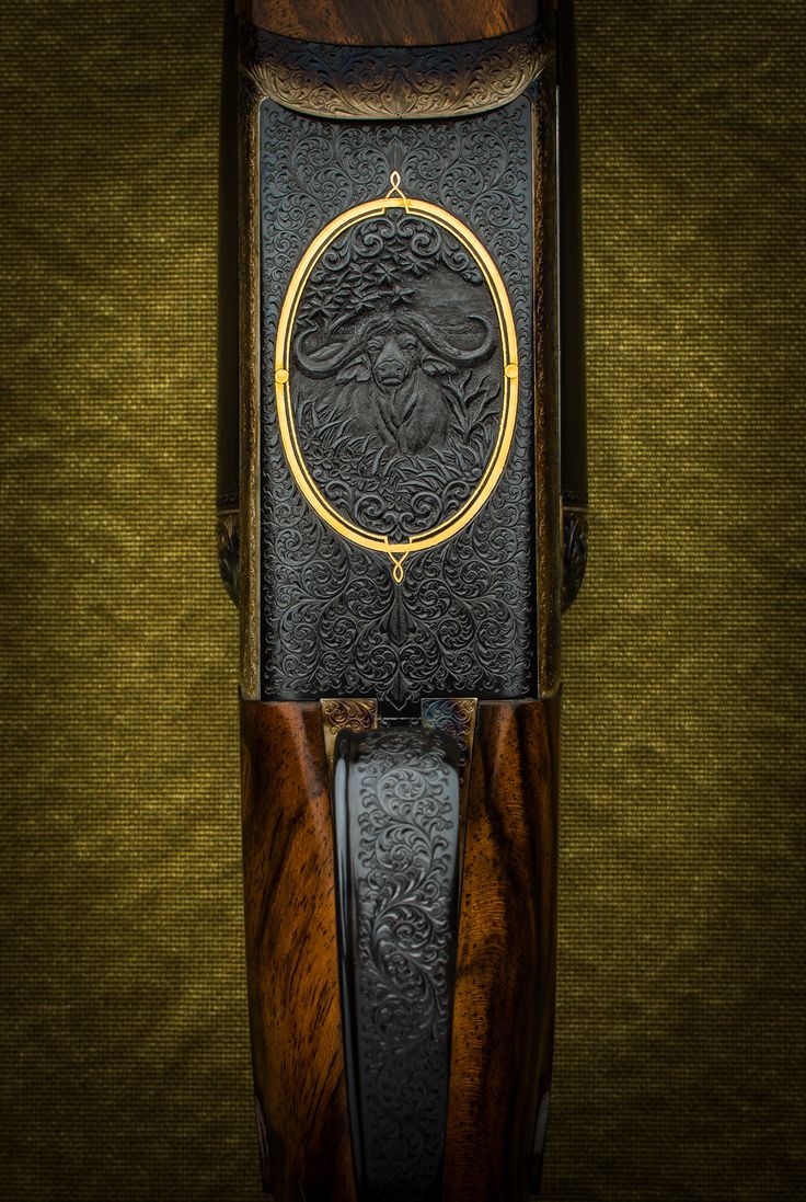

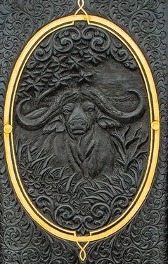

Представим, что на картинке никель, медь, латунь или бронза. Какие фрезы посоветуете для достижения такого результата на шпинделе 2.2 Kw (24000 rpm) ER20?

Для такого результата по цветным металлам соответственно нужны и фрезы по цветным металлам, но в принципе можно использовать любые фрезы. Главное что-бы фреза была твёрже обрабратываемого материала и её геометрия позволяла делать необходимую выборку материала.

Да, прошу прощения, ~ 50x100мм, размер для ориентировки:

Ориентировочный размер 50 х 100 мм, по Z не более 3-4 мм, полагаю.
По дереву я беру у HUHAO, но они по цветняку не делают, сейчас смотрю кто что.

Слабо верю я в обработку цветнины с такими узорами... скорее всего дорезать их любым инструментом будет нереально.
Основное концевыми фрезами по люминю можно попробовать, потом гравировать. Думается сотни часов резки тут предстоит полюбому.

Из бронзы-латуни-серебра (многие марки бронз на медь похожи) такие вещи литьём куда быстрей и дешевле будет. На ювелирных и металлических форумах информации полно. Хотя каждый выбирает технологию исходя из имеющего оборудования.
С оригинала делается слепок из силиконового компаунда, заливается воском, а дальше литьём по выплавляемым моделям.

Леонид Владимирович писал(а):Из бронзы-латуни-серебра (многие марки бронз на медь похожи) такие вещи литьём куда быстрей и дешевле будет. На ювелирных и металлических форумах информации полно. Хотя каждый выбирает технологию исходя из имеющего оборудования.
Никаких шансов получить такие как на фото вещи литьём скорее всего нету.
(если что - я перелил тонны металла, лично, знаю и умею делать всё с начала до конца, имею оборудование итд итп).
Вы можете получить какие-то другие вещи, но не "оружейную гравировку". И "не часовую".
В целом это всё "литая скань, штампованная филигрань", т.е. для людей которые не в теме сойдет,
а кто видел хоть раз результат работы нормального гравера, тому это уже не впарить.
Особенно если делать какие-то слепки из силикона - это сразу "в мусорку".
Более или менее результаты получаются при ЧПУ-фрезеровке воска и прямом литье последующем.
(причем как правило имеет смысл еще и после фрезера вручную доводить каждую восковку, подгравировывать так сказать)
Но это всё равно всего-лишь эрзац.
Зато стоит в 100500 раз дешевле, и реально коэффициент может действительно десятков тысяч достигать.
