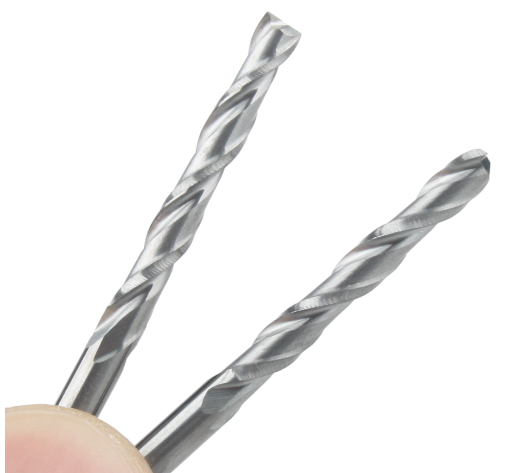

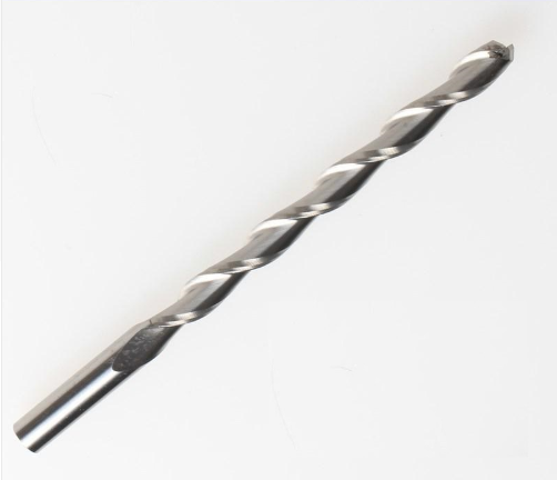

Подскажите пожалуйста в чем разница у этих двух фрез,какие плюсы - минусы при обработке дерева, и какую лучше использовать для черновой обработке древесины?
Спасибо.

На фото 3 фрезы
Минус у всех один - большая рабочая зона - сломает. Черновая если подразумевает выборку мяса сколько-то миллиметров на проход, столько мм рабочей зоны фрезы и надо. А если Черновая предшествует 3 д обработке, то лучше сразу использовать конусную Фрезу - позволяет работать на всю рабочую глубину без черновой обработки.

для черновой - никакую из этих. они слишком длинные. разве что для пенопласта

Такие длинные и по металлу бывают, а сломать при желании всё что угодно можно ежели режим резания неправильно выбрать.

Леонид Владимирович писал(а):Такие длинные и по металлу бывают, а сломать при желании всё что угодно можно ежели режим резания неправильно выбрать.
У вас, видимо нет вообще опыта работы длинными и короткими фрезами.
Ну когда "всё ок", потом по какой-то причине меняешь короткую на длинную, и начинается "ахтунг".
Я такой как на фото с неделю назад резал по 0.25-0.5мм за проход деревяшку, до конца не дорезал, просто нервы свои жалко стало,
не могу я такие вибрации слушать. Да и "в мурло" не хотелось бы её осколками получить.
При этом длиной 10мм режет отлично и по 1мм за проход... лучше конечно 4-6мм, но не всегда найти можно.
Можете ради интереса посмотреть каталоги производителей фрез по металлу, и прикинуть отношение длина-диаметр.
Возможно это приведет к просветлению.
ЗЫ. И да, сверх-длинная была не китайская, а брендовая.. мейд ин США итп.

для металла до 3x диаметров, для дерева - до 5. Всё что больше - уже ковыряние по чуть чуть и заметное снижение режимов. Жесткость падает кратно увеличению длинны в третьей степени.
Для черновой по дереву для примера - 8x32. Для раскроя тоже лучше максимально короткую - например 4x15 или 6x25(самые ходовые, хватает чтоб кроить до 20мм+5мм на прижимы)
Ну и в общем даже на черновых работают максимум 2 диаметра спирали за раз работают. Больше нужно только в глубоких пазах закрытых. Для всего остального лучше просто глянуть с хвостовиком подлиньше.

Зачем мне каталоги смотреть, когда у меня под столом несколько ящиков фрез и более чем 20-летний опыт пользования оными. И длина у многих намного превышает 5 диаметров (иногда до 10 доходит, причём фрезы по металлу). Просто каждому типу фрез нужен свой режим работы, тогда и гудеть не будет. Но такие фрезы, естественно, не для основных работ, а чтобы в глубоком пазу неспеша поковыряться.
Правда, длинные фрезы обычно делают многозаходными для большей жёсткости.
Для обдирочных работ, естественно, лучше жёсткие и короткие, но если у короткой длины не хватает, приходится брать длинную.
