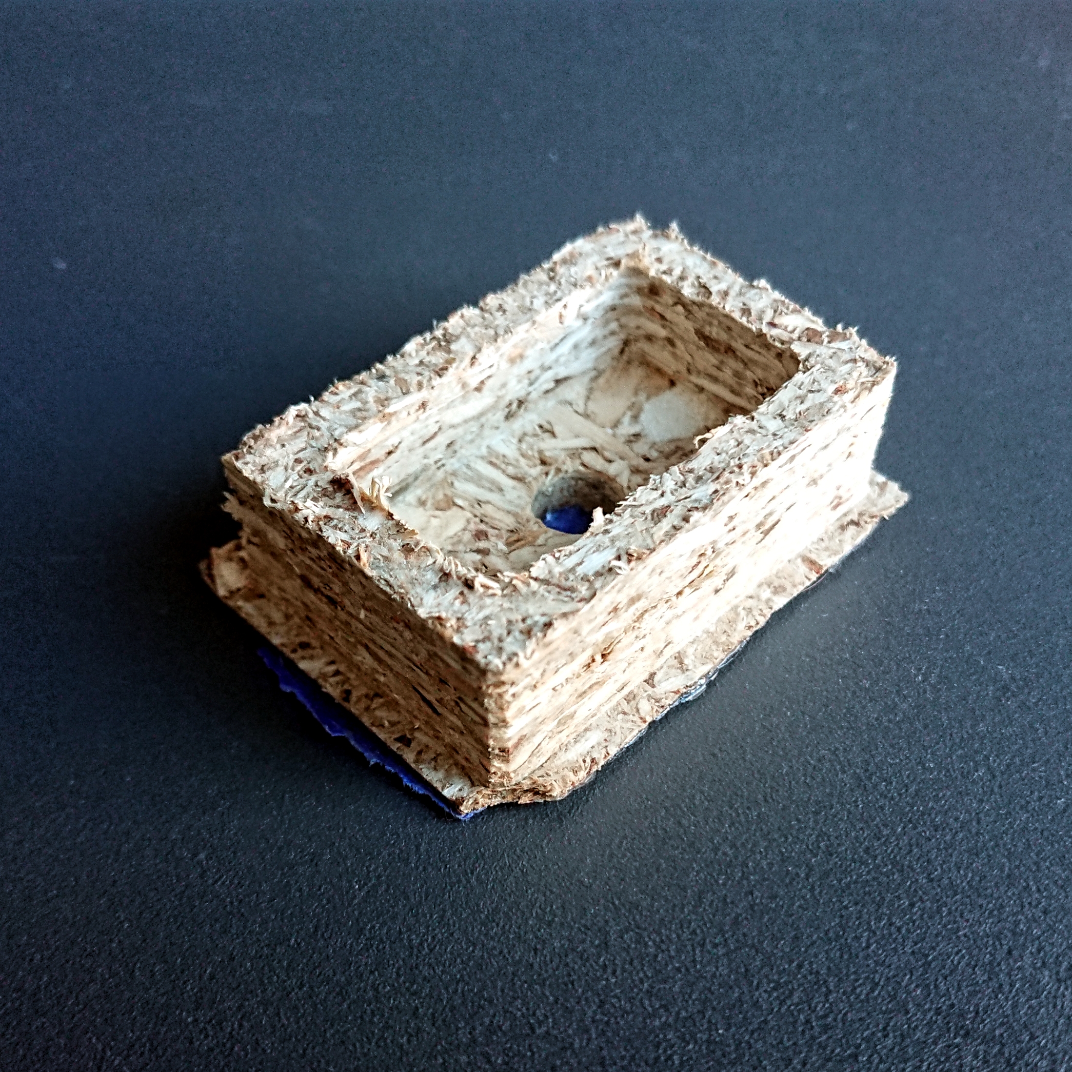

Свершилось! :freak_in_action:
Пока не приехал нормальный шпиндель приделал что было, фрезер по дереву. За 3 вечера всё собрал, настроил и вот она первая деталь!
По размерам, попал в 0,07 мм
DSC_0552.jpg (12146 просмотров) <a class='original' href='./download/file.php?id=160477&mode=view' target=_blank>Загрузить оригинал (3.3 МБ)</a>
Управление решил организовать по средствам RDP. Под столом стоит системник с Mach3, от него сетевой провод до ноутбука. Крайне удобно. Изначально хотел по Wifi, но адаптер не был распознан старым windows. :pssdoff:
P.s. Вот кадр "в процессе"
Screenshot_1.png (12146 просмотров) <a class='original' href='./download/file.php?id=160478&mode=view' target=_blank>Загрузить оригинал (1.06 МБ)</a>
