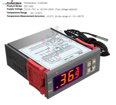

Вот тут возникает вопрос регулировки и удержания температуры в заданных приделах.
По этому на алишке был заказан термостат DST-1000 с водонепроницаемым сенсором.
2019-03-28_18-04-17.jpg (2298 просмотров) <a class='original' href='./download/file.php?id=159837&mode=view' target=_blank>Загрузить оригинал (30.57 КБ)</a>
Вот теперь вопрос. Правильно я понимаю, что меня ждет успех, если я уберу штатный терморегулятор (20 ампер) - в разрыв кину провода которые шли к нему на контакты реле (25 ампер) (пока еще не купил), а управляющая катушка реле будет управляться китайским термостатом, который в заданном диапазоне температур будет запускать компрессор кондея.

Привет, с термодатчиком китайским все получится и подключить его можно напрямую вместо контактов штатного термодатчика без реле (по крайней мере я так делал)
По датчик уровня я считаете это лишним, но не надо забывать сделать закрытую систему чиллера чтобы туда мусор не попадал ...
