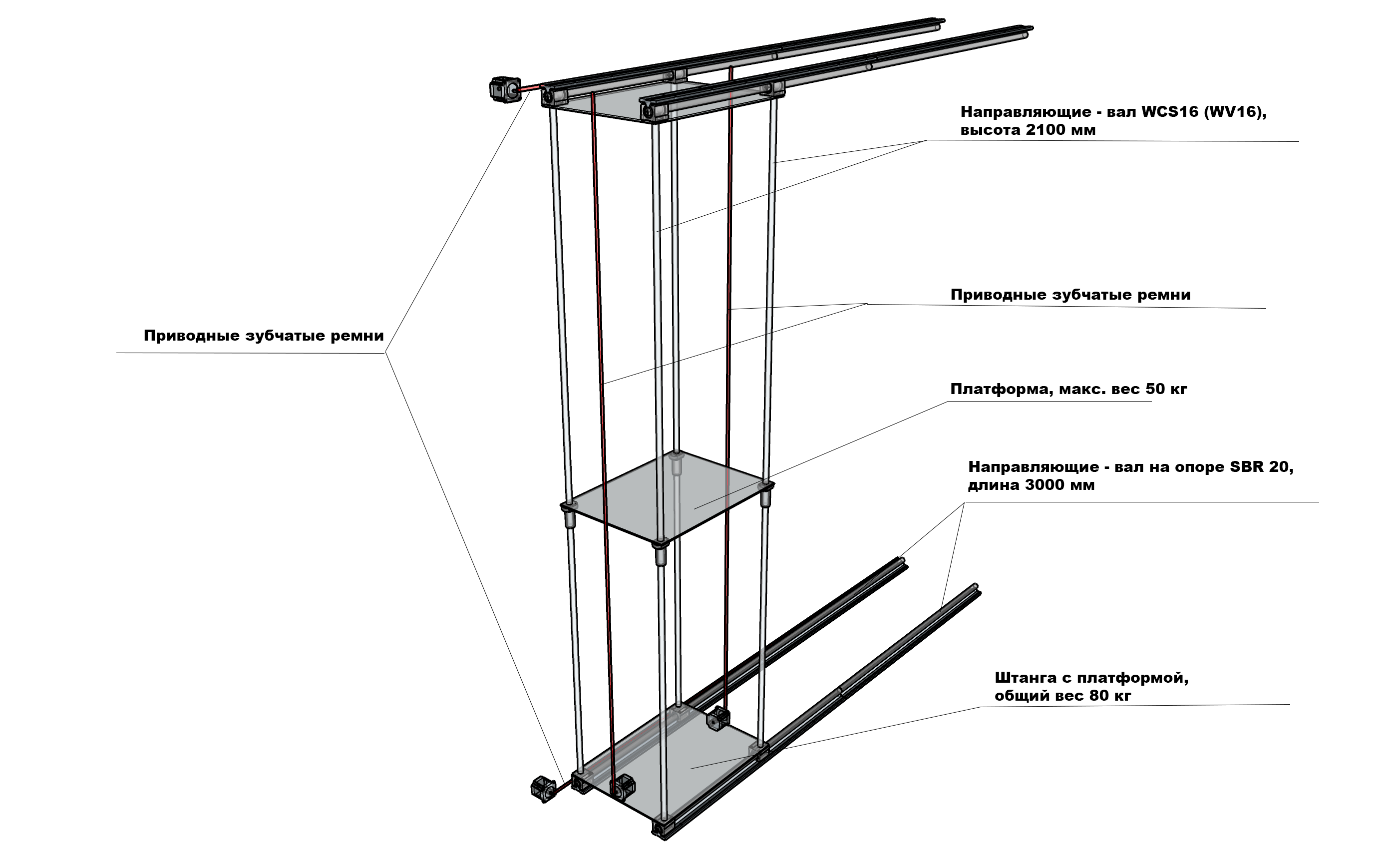

Добрый день, уважаемые знатоки ЧПУ !
Выпала мне непосильная задача подобрать комплектующие для ЧПУ
Мне нужно определиться с выбором шаговых двигателей для установки. Я набросал схематически как все будет выглядеть (см. рисунок)
И так:
1. Есть штанга с платформой которая перемещается горизонтально по 4-м (две внизу, две вверху) направляющим SBR 20, длина хода 3000 мм (возможно будет увеличиваться) - вес штанги с платформой: без нагрузки - 60 кг, с нагрузкой - 80 кг
2. В штанге есть платформа которая перемещается по вертикали по 4-м направляющим WCS16 (вал без опоры), высота хода - 2200 мм, вес: без нагрузки 30 кг, с нагрузкой 50 кг.
Штангу по горизонтали перемещают два двигателя (один вверху, другой внизу) используя зубчатый ремень.
Платформу по горизонтали так же перемещают два двигателя, расположенных в основании штанги, используя зубчатые приводные ремни. Тут замечу, что для вертикального перемещения я бы с радостью использовал ШВП (потому что надежнее), но ШВП не даст скорости, а ждать 2-3 минуты пока платформа от низа до верха штанги времени нет.
Очень прошу вас помочь мне в выборе комплектующих для данной задачи: двигатели, ремни, шкивы, натяжные ролики. Остался на работе я один на один с этой задачей, а сделать нужно, а с приводами ЧПУ сталкиваюсь впервые.
Перелопатил уйму форумов, но мало что понял, так что буду благодарен за любую помощь!

frundik писал(а):с приводами ЧПУ сталкиваюсь впервые.
Боюсь, что этот проект для вас ... окажется неподъемным. С такой "этажеркой" связываться и среди маститых чпу-шников не каждый возмется, ИМХО.
На форуме тут проскакивали аналогичные темы с желаниями своими силами оцифровать склады, но в итоге ... посещение сайтов готового складского оборудования было лучшем решением...

шкив 20мм, безредукторный ШД должен иметь момент порядка 10нм, минимум 5.
И естественно систему блокировки ремня в обесточенном режиме.

если честно, мало вводных данных, советую почитать (ознакомиться хотя бы) ПТМ, думаю часть вопросов отпадет, на вид конструкция жидковата (понимаю что это схема), но про жесткость не забывайте(поэтому вес может увеличится), ну и про инерцию тоже )))

drey82 писал(а):если честно, мало вводных данных, советую почитать (ознакомиться хотя бы) ПТМ, думаю часть вопросов отпадет, на вид конструкция жидковата (понимаю что это схема), но про жесткость не забывайте(поэтому вес может увеличится), ну и про инерцию тоже )))
Я схематически "набросал"! Конечно, по углам портала с поднимающейся полкой труба профильная прямоугольная 50х30х2
