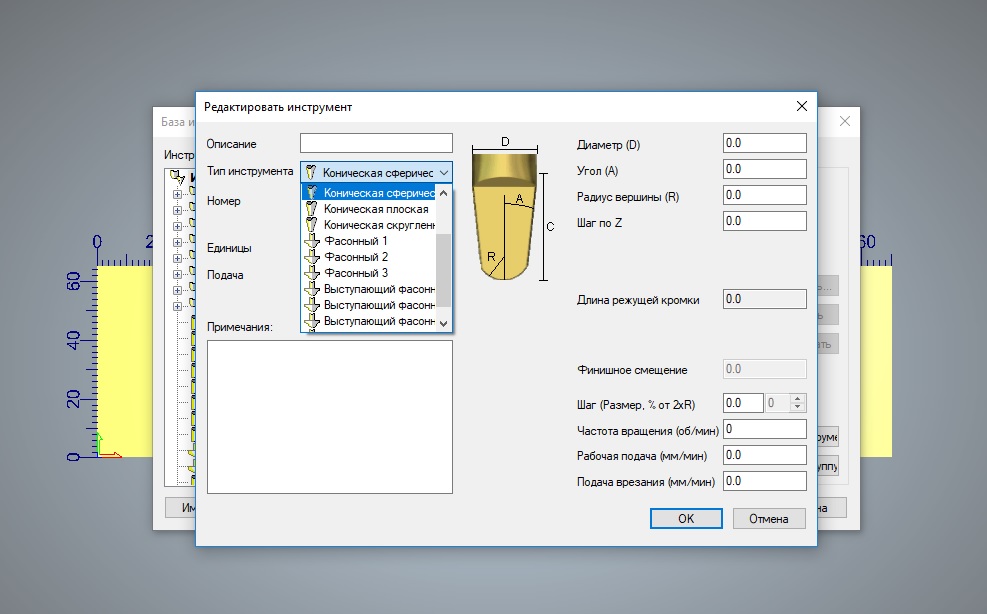

Дело в том,что с добавлением конических фрез,граверов и тд. проблем нет,а тут купил для черновой 2 концевые,прямые спиральные фрезы и не пойму какой "тип инструмента" выбрать в арткаме?
У первой фрезы хвостовик и кончик одиного размера 3.175. Её можно добавить как "концевая" где указывается только диаметр хвостовика?
А вот как добавить вторую фрезу у которой хвостовик 3.175 а кончик 2мм,какой тип инструмента выбрать для неё?

ТоТо писал(а):а тут купил для черновой 2 концевые,прямые спиральные фрезы и не пойму какой "тип инструмента" выбрать в арткаме?
Так и добавляй "Концевая"
ТоТо писал(а): где указывается только диаметр хвостовика?
Указывается только диаметр режущей части.
ТоТо писал(а):А вот как добавить вторую фрезу у которой хвостовик 3.175 а кончик 2мм,какой тип инструмента выбрать для неё?
Концевая диаметром 2 мм.
Арткам не умеет учитывать столкновения с хвостовиком. Это тебе самому придется делать.

michael-yurov писал(а):Заголовок темы я не понял. Концевую, или сферическую?
Я тоже был не понял и удалил свой пост с картинкой вот такой.
Conic Speric.jpg (8602 просмотра) <a class='original' href='./download/file.php?id=159711&mode=view' target=_blank>Загрузить оригинал (109.37 КБ)</a>

michael-yurov писал(а):Указывается только диаметр режущей части.
Понял,спасибо!
