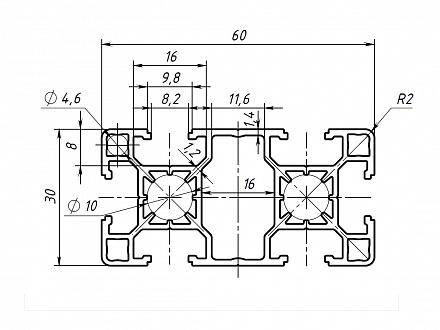

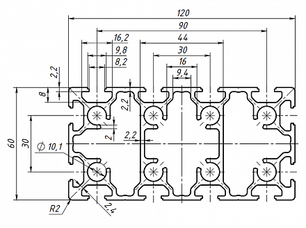

Доброе врем суток, уважаемые форумчане.
Не подскажите, где можно найти профили под SW как на рисунках?
Я скачивал на сайте соберизавода https://soberizavod.ru/catalog/alyumini ... okrytiya_/ но там какая то мутная тема. Импортированный профиль нельзя редактировать. То есть я не могу задать нужную длину и куча ошибок при импорте.

Забыл картинки приложить
2014_12_18_17_09_03_3612_konstruktsionnyy_profil_60kh120.pdf_adobe_reader (1).png (10609 просмотров) <a class='original' href='./download/file.php?id=159453&sid=57d662af3e2826c554de03f2fcc0e551&mode=view' target=_blank>Загрузить оригинал (79.95 КБ)</a>
336L_chertezh.jpg (10609 просмотров) <a class='original' href='./download/file.php?id=159454&sid=57d662af3e2826c554de03f2fcc0e551&mode=view' target=_blank>Загрузить оригинал (44.66 КБ)</a>

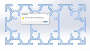

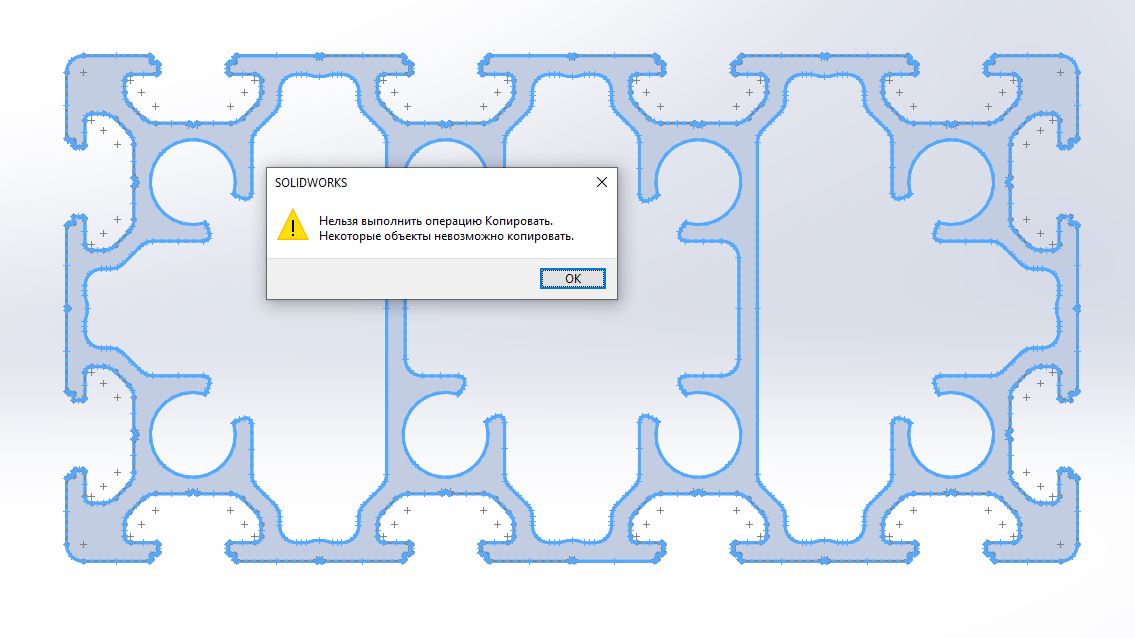

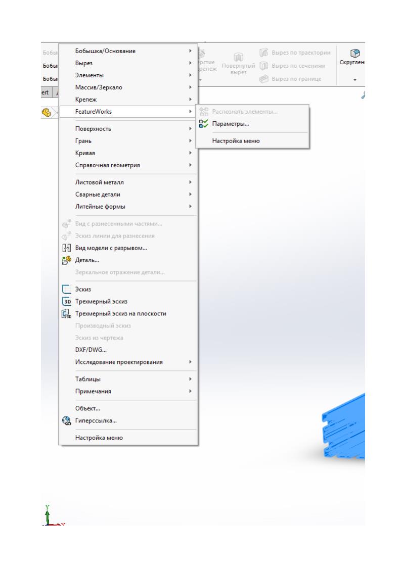

daemon78
Сообщения: 1311
Репутация: 103
Re: Разыскиваются профили
Сообщение daemon78 »
R6MF49T2 писал(а):Распознование детали то делали?
К сожалению команда недоступна
niksooon писал(а):на импортированном профиле вернее его торце строишь новый эскиз сечения профиля (кнопка преобразование объектов сильно облегчает жизнь)
Не получается копировать
NotActive.jpg (10522 просмотра) <a class='original' href='./download/file.php?id=159489&sid=57d662af3e2826c554de03f2fcc0e551&mode=view' target=_blank>Загрузить оригинал (50.99 КБ)</a>
NoCopy.JPG (10518 просмотров) <a class='original' href='./download/file.php?id=159491&sid=57d662af3e2826c554de03f2fcc0e551&mode=view' target=_blank>Загрузить оригинал (82.81 КБ)</a>
