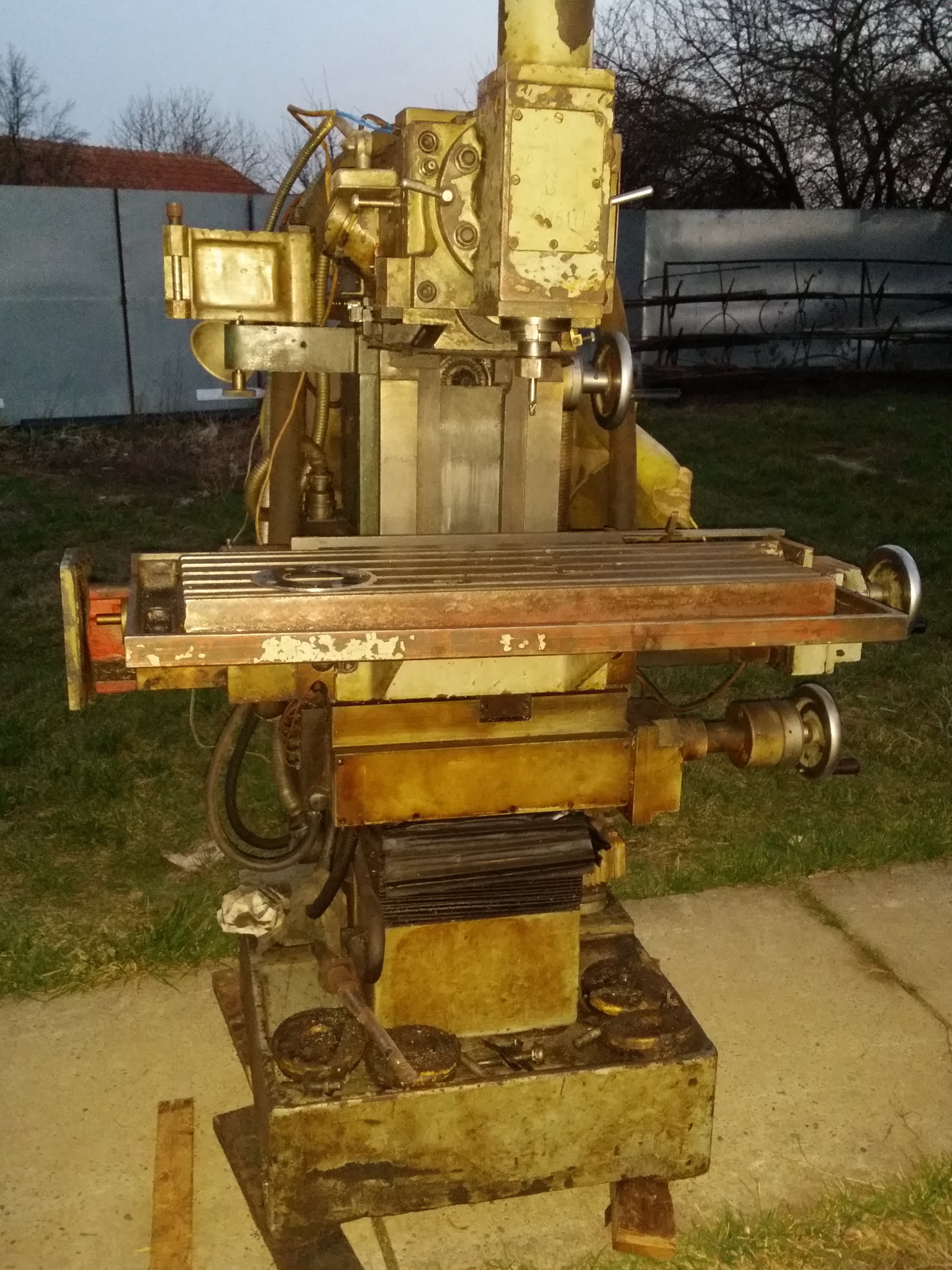

Прошу помощи 6720ВФ2 по металу 200х500мм модернизация в ЧПУ
Всем привет!
Буду рад любой помощи и совету.
Знакомый (где мне делали детальки к токарному ТВ-16) нужен будет ЧПУ для мелко серийного производства.
Он прикупил 6720ВФ2 под "модернизацию". Но при этом в ЧПУ он ничего не шарит (отправлять никуда не хочет) и обратился ко мне с просьбой помощи. (да и я в ЧПУ ещё "зелёный") А я, в свою очередь, обращаюсь к форумчанам за подсказками-советами.
Планируем прямой привод через муфту.
Пока я разбираюсь с этим вопросом, ребята механику переберут.
Обрабатываемые материалы: на сколько я понял, то для пресс форм
Чертежи, фото, видео станка: На фото не попал его родной эл. ящик. (всё ли на месте - не в курсе, но сказали, что запускается, только стырили рычаги подач... или типа того)
Вопросы:
1) С каким крутящим моментом нужны двигателя для осей? (находил темы, где использовали на XY - 6 Нм и для Z - 12-15 Нм, если не ошибаюсь)
2) Какие муфты желательно использовать?
3) Какое управление на него ставить? (а то я только слышал про Mach3/LinuxCNC/EMC2, но никогда с ними не работал) И какое железо - ПК, платы и т.п.?
На сколько я понимаю, то желательны все удобства ЧПУ в плане центро-кромко-искателя, определение высоты инструмента, разные компенсации инструмента, выборка люфтов в осях (если присутствуют), поддержка разных рабочих систем координат, ну и т.п.
(Лично мне ещё интересна автоматическая смена инструмента и возможность реализовать на этом станке)
Ориентировочный бюджет:2000-3000$
Буду рад любым подсказкам, ссылкам по изучению того, или иного вопроса. (до тех пор буду сам что-то искать)
Параллельно читаю 2 темы на этом форуме и чипмейкере одну.
Это пока что всё, что смог описать. Будут вопросы - задавайте.

Штатные трапециидрические винты имеют большие люфты, для ЧПУ надо поменять их на ШВП. И понятно что не на 1605. Для такого станка хотя бы 30мм
Z лучше делать опусканием шпинделя (т.е. фактически заменить родной шпиндель). А стол поднимать вручную, когда надо будет увеличивать диапазон по Z
Короче в бюджет 2-3к$ врят ли впишешся.
Может просто кинематику оставить как есть, просто приделать УЦИ линейки?

На сколько мне известно, то там из завода ШВП.Mamont писал(а):Штатные трапециидрические винты имеют большие люфты

xenon-alien, линейки+линукс, ну а с подачами уже как получиться.
но лучше сначала геометрию станка проверь может и не стоит он того.

Не знаю, остались ли родные линейки... А линейки + шаговики? (может есть небольшая статья без каши, что бы только суть? Просто мне очень тяжело дается чтение и осознание прочитаного. Видео было бы самое то, но даже не знаю как в поисковик вбить)Maxekb77 писал(а):линейки+линукс, ну а с подачами уже как получиться.
А с линуксом даже не знаком и никогда не пробовал устанавливать.
Что здесь по софтовой части? (бесплатная/платная/ломаная - с глюками, или без)
Что по железу - платы?
Станок достаточно в хорошем состоянии. Но думаю, как переберут - будет видно.Maxekb77 писал(а):но лучше сначала геометрию станка проверь может и не стоит он того.
А есть ли смысл смотреть в сторону типа "пультов" DDCSV 2.1 и ему подобных?
Порошу боле чётко выражать терминологию всех ниже отвечающих, что бы мог новые понятия хоть как-то загуглить.
Я вообще не в теме со "взрослым" софтом и железом.
Благодарю!

Если планируете пресс формы делать, то лучше конечно поставить линейки. У меня похожий по компоновке станок deckel. Его запустил с родными аналоговыми сервами и и линейками. Очень бюджетно получилось. Стойка Linux cnc плюс платы Mesa 5i25 + 7i77. Linux бесплатный, платы с доставкой 22 т.р. вышли. На форуме просто огромное количество информации по подобным модернизациям.

ну если осилишь подключение родных - тож не плохо, но проще оптические взять.xenon-alien писал(а):Не знаю, остались ли родные линейки...
линейки тебе будут положение показывать, а чем ты уж крутить будешь дело десятое.xenon-alien писал(а): А линейки + шаговики?
от того чем крутить будешь будет зависеть набор плат которые придется брать, степ\дир или аналог.
тут уже рисовать надо садиться и смотреть как ты привода к винтам подключать будешь и там уже какие привода.
линукс бесплатен, платы за деньги меса\ТООТ .xenon-alien писал(а):Что здесь по софтовой части? (бесплатная/платная/ломаная - с глюками, или без)
ну я бы ее плк добавил на включение всякой мелочевки (сож, масло .....).
а зачем ? тут чпу другого рода на линейках соберешь его с гарантированной точностью пара-тройка соток и все счастливы будут.xenon-alien писал(а):А есть ли смысл смотреть в сторону типа "пультов" DDCSV 2.1 и ему подобных?
а все остальное или сильно намучаешься или дороже.

Посмотрел вчера пару видео по установке Linux cnc. По идее ничего сложного. (по ходу буду разбираться)
К настройкам Linux cnc ещё не добрался.
Кто и что использует в качестве ПК? Какие системные требования? (буду гуглить информацию, но готовым ссылкам тоже буду рад, кто уже знает что и где искать-смотреть, а то на поиски нужной информации тоже не мало времени уходит)
XY - 6 Нм и для Z - 12-15 Нм хватит при прямом подключении?
Или лучше все NEMA43 поставить, только с разным моментом? (на XY - меньше а на Z - больше)
Цифровой драйвер DM2282 Leadshine можно на прямую от сети 220в питать без трансформатора для NEMA43?
А что такое "плк"?
Всех откликнувшихся благодарю!
Если будут ссылки на статьи (где только суть, что бы не лопатить флуд и не нужную информацию) буду только рад!
На сколько я понял, то для Mesa 5i25 нужна нормальная материнка, что бы установить плату в PCI разъем. (и мини ПК не подойдет типа малинки Пи)mikehv писал(а): Если планируете пресс формы делать, то лучше конечно поставить линейки.
Присмотрюсь к таким же.solo писал(а):приводы на осяхZX поставил нема 43 , драйвера на 220В
На сколько я понял, то серва для такого станка "лишняя", если будут оптические линейки использоваться. (да и читал где-то...)Maxekb77 писал(а):линейки тебе будут положение показывать, а чем ты уж крутить будешь дело десятое.
Пока что буду смотреть в сторону Mesa 5i25 + 7i77, как советовали выше.Maxekb77 писал(а):линукс бесплатен, платы за деньги меса\ТООТ .
А что такое "плк"?

Неправильно понялxenon-alien писал(а):На сколько я понял, то серва для такого станка "лишняя", если будут оптические линейки использоваться. (да и читал где-то...)
Сразу ставьте сервоприводы. Если денег мало, то оставляйте родные моторы, а усилители меняйте на AMS. Как тут опять же многократно описывалось.

Я вообще не в курсе о чем речь... Даже не знал, что у него есть родные моторы. (подскажите, что такое AMS)mikehv писал(а):Если денег мало, то оставляйте родные моторы, а усилители меняйте на AMS.
Залез блин в дебри...
Если не сложно, можете дать ссылку на тему, где это уже обсуждалось?

На подачах всего один моторчик 0,55кВт, рулит осями через электромуфты.xenon-alien писал(а):Даже не знал, что у него есть родные моторы.
