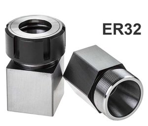

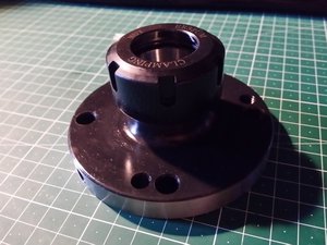

Re: Фрезеровка очень мелкой детальки
Yablokinew писал(а):Цанговый патрон... А такой есть под тиски? Или что-то типа такого?
Есть под токарный станок цанговый патрон. Его без проблем можно на стол прижать.
20190316_173959.jpg (6115 просмотров) <a class='original' href='./download/file.php?id=159205&mode=view' target=_blank>Загрузить оригинал (2.33 МБ)</a>
Или такие...
c0ff9c46-bc63-4816-8648-a80800fb8a5b_700x600.jpg (6115 просмотров) <a class='original' href='./download/file.php?id=159206&mode=view' target=_blank>Загрузить оригинал (26.37 КБ)</a>

xenon-alien писал(а):Есть под токарный станок цанговый патрон. Его без проблем можно на стол прижать.
Вот только выступ детальки в 1 мм в патрон такой не зажмете, гайка патрона выступом в деталь упрется.
С патроном зажимать я б не стал - испортите чистоту цилиндра мягкой детали. Я б фрезернул бы в брусочке-заготовке нижний цилиндр и плоскость как карман. С боков от детали по углам просверлил бы 4 центровочных отверстия. Перевернул, выставил по отверстиям, зажал заготовку и как карман фрезернул бы с другой стороны. Только вот рамка от кармана в отход, зато деталька чистенькая без царапин (стружку в карманах отсасывать пылесосом, а то в кармане царапает деталь).

xvovanx писал(а):Вот только выступ детальки в 1 мм в патрон такой не зажмете, гайка патрона выступом в деталь упрется.
А в чем там проблема то ? До ободка гайки, который выступает над цангой, там места столько, что несколько фрез поместится. Не фрезеровать же такую мелоч 6мм фрезой?

Taganrog писал(а):А в чем там проблема то ? До ободка гайки, который выступает над цангой
Вот именно, при незажатой небольшой ER гайке цанга изначально утоплена вглубь, а выравнивается заподлицо только в процессе затягивания гайки. Если выступающий цилиндр нащей микродетали составляет всего 1-2мм, то зацепить его губками цанги и надежно закрепить весьма проблематично будет, деталь краями упирается в гайку. Вот если только взять ER32 или больше, чтоб деталь вся целиком поместилась в углублении внутри гайки. В данном случае поможет, а будет другая деталька от модели чуть длиней и опять танцуй с подбором дорогущих цанг и гаек, ИМХО

xvovanx писал(а): Вот именно, при незажатой небольшой ER гайке цанга изначально утоплена вглубь, а выравнивается заподлицо только в процессе затягивания гайки. Если выступающий цилиндр нащей микродетали составляет всего 1-2мм, то зацепить его губками цанги и надежно закрепить весьма проблематично будет, деталь краями упирается в гайку.
Так деталька же 7мм в диагонали, она даже в ер11 поместится с запасом, а они копеечные. Хотя быстрее отфрезеровать оправку разрезную, куда она зажиматься будет

xvovanx писал(а): Вот если только взять ER32 или больше
Таких проблем нет ни на er20 ни на er25. Деталька уж очень маленькая.
