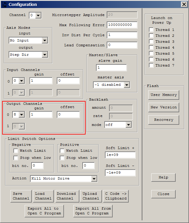

uralpt писал(а):2. Проверьте, все ли так, как говорил ukr-sasha (этот блок):
Всё в точности так.
Скрин (для просмотра содержимого нажмите на ссылку)
InitC.png (14714 просмотров) <a class='original' href='./download/file.php?id=158934&mode=view' target=_blank>Загрузить оригинал (48.49 КБ)</a>

Всем доброго. Я только розбираюсь с kflop-м и вообще новичек в ЧПУ, и дабы не плодить темы, спрошу сдесь. Станок, который я строю имеет два двигателя по Х и по одному на Y и Z. Подключил один двигатель по второй схеме, описаной сдесь (хотя автор и нашел лечение для первой схемы) - вопрос: на какие ножки подключать остальные три драйвера двигателей? Или дайте ссилку где прочитать. Тему ukr-sasha про ввод ЧПУ на основе кфлопа читал, но там все уровнем выше меня.
Если я правильно понимаю, то следующими контактами должны быть 17-18, 19-20,21-22? А что делать с 26-й ножкой?
Re: Схемы подключения драйвера ШД к kFlop
Добавлено: 08 авг 2019, 20:54
BlackBeard
grandPrix писал(а):Или дайте ссилку где прочитать.
Смотри распиновки разъёмов по ссылке: https://dynomotion.com/Help/SchematicsK ... sKFLOP.htm
Выдавать step-dir умеют два разъёма: jp5 и jp7. По 4 пары пинов (step + dir) на каждую ось. В сумме 8 осей.
