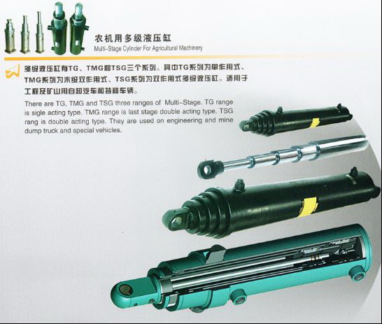

Re: Требуется изготовить электропривод для выдвижного шкафа
Очень интересная работа, но за месяц не успеть, да и цена разработки думаю сильно не обрадует...
Вам придётся пересматривать конструктив или принцип работы: при глубине ящика 750мм и выдвигании на 736мм, Ваш отнюдь не маленький и не лёгкий ящичек должен надёжно удерживаться за оставшиеся 14мм ?
При такой постановке задачи это может быть только многоколенный телескоп, причем скорее всего даже не электрический , а гидравлический (выбор побольше). Есть и приятный момент - плавность хода и тишина обеспечены... ПС может я чего-то не понял и не разглядел

В каждой прикроватной тумбочке спрятана своя маленькая гидростанция?Kachik писал(а):сть и приятный момент - плавность хода и тишина обеспечены...
Вы хотите это делать на мебельных направляющих ??? Поставить демонстрационную модель на выставке может и прокатит. В бытовом использовании - бред. Берите 3х а лучше 4х кратный запас по нагрузке (у вас в ящичке есть дно и кто-нибудь может захотеть туда встать...)wood-cutter писал(а):Направляющие для выдвижения уже есть (скоро купим). Задача состоит в том, что-бы это выдвигалось и задвигалось так, как описано в первом посте.

Тогда привод зубчатая рейка и шестерёнка или гидроцилиндр, больше я не знаю, что может раздвигаться в два раза. Всему остальному нужен больший припуск в длину, чем ваши 25мм.wood-cutter писал(а):Направляющие будут вот эти
