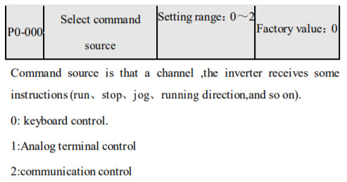

Re: Приобрёл китайчика 30х40
Если раньше с панельки частотника запускался, то без изменений настроек частотника (параметр что-то типа "источник команды запуска", обычно в самом начале из всех параметров) он и будет только с панельки запускаться. Но почему он перестал - вопрос.Richi писал(а):Он запускался с табло на станке (зелёная кнопка, похоже внешнее управление), потом перестал.
Во 0 - с панельки
1 - с клемника
2 - последовательный интерфейс
Чтобы с мача запускать нужно 1 поставить, подключить X1 и COM к релюшке на плате расширения, и пины в маче настроить.

Всем написавшим спасибо! Особо благодарствие iMaks-RS, видео с англичанином всё вылечило. Прощёлкал я настройки, они сбились. Китаец прищурив левый глаз в переписке ни словом не обмолвился, на вопрос где инструкция по этому табло, скривив правый глаз всё повторял: "Качайте нашу полную инструкцию".
