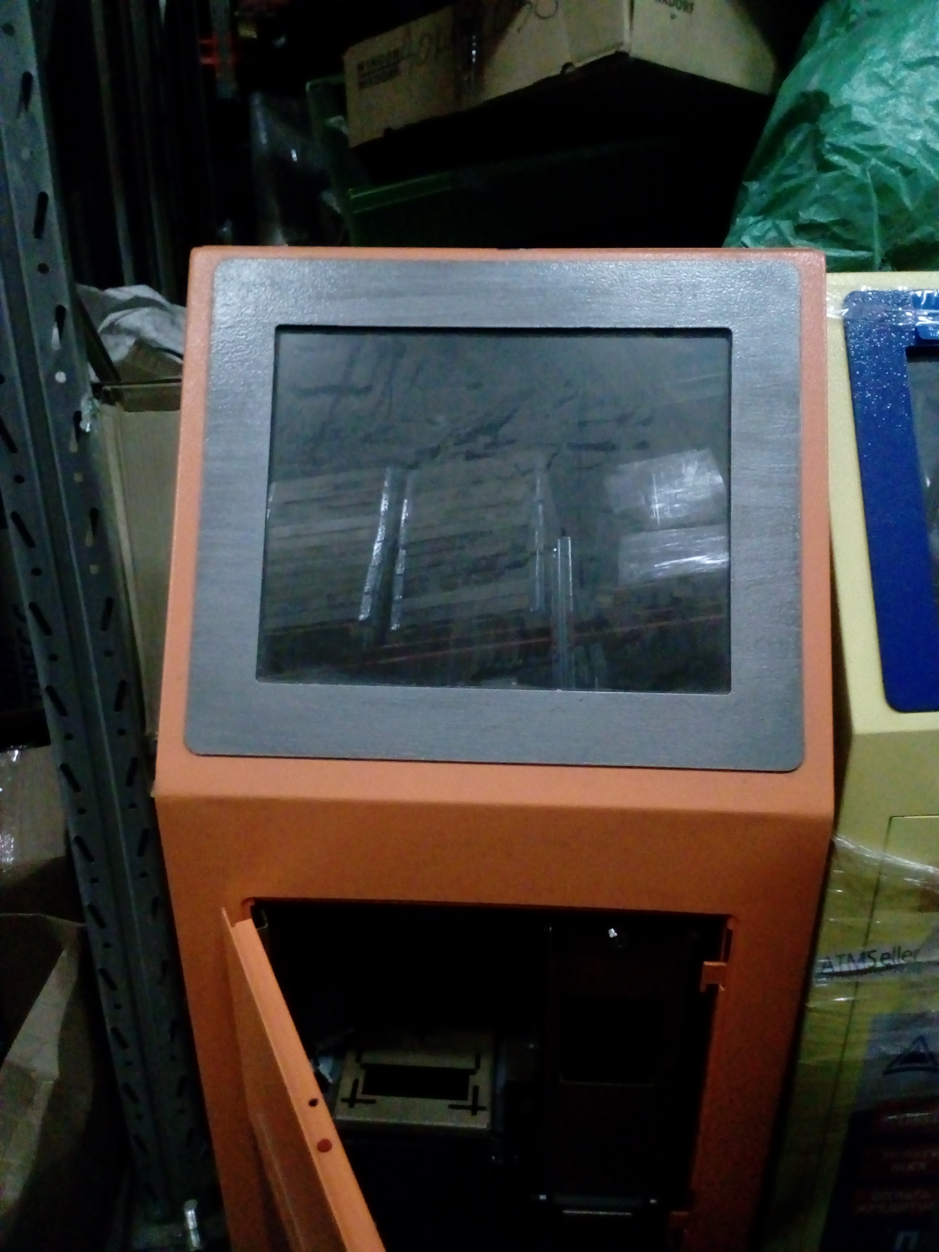

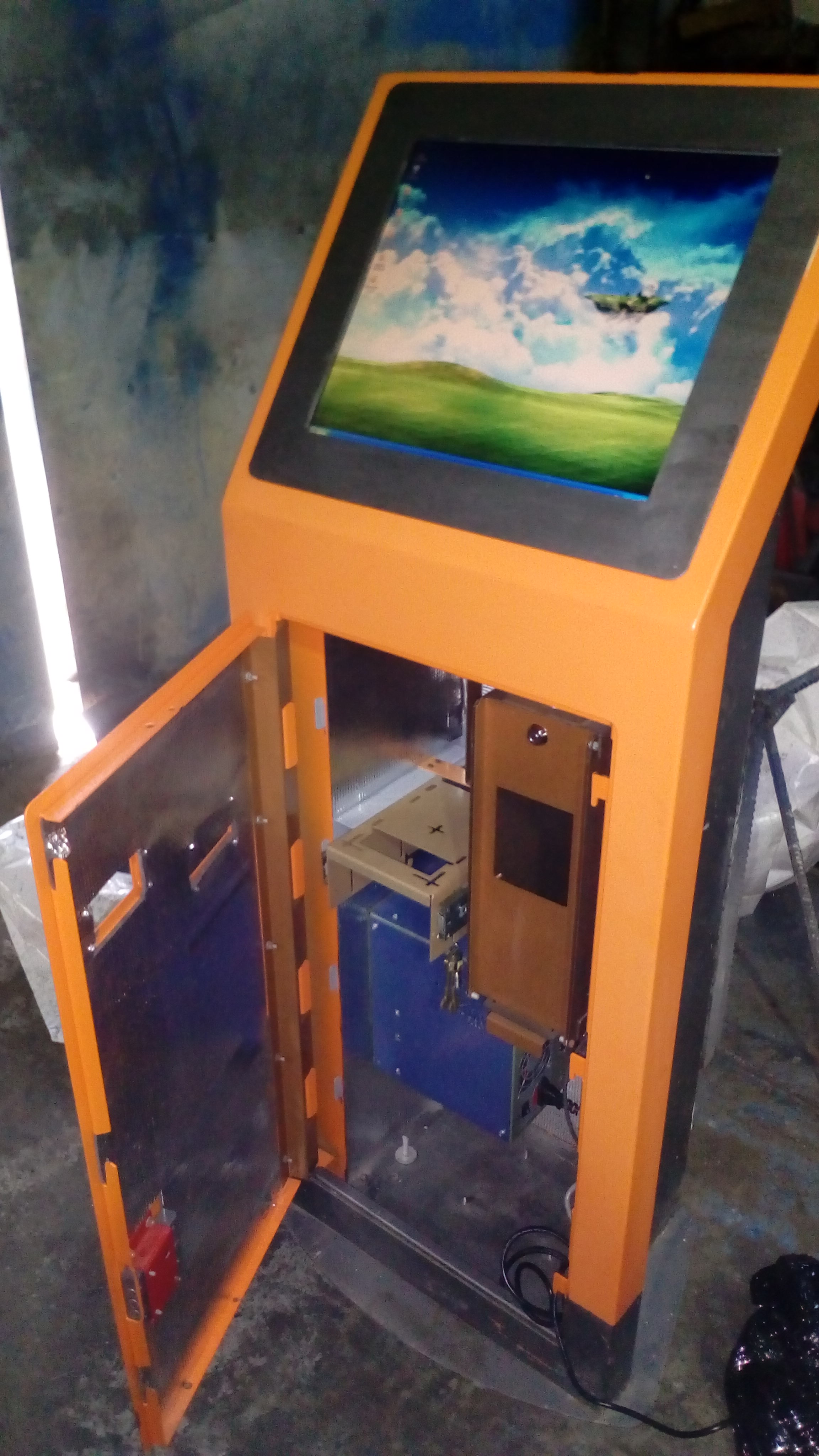

Вчера купил платежный терминал с компьютером socket 775 внутри 2.4 ггц. Сделаю из него стойку управления электроэррозией с тачскрином
прикладываю картинку

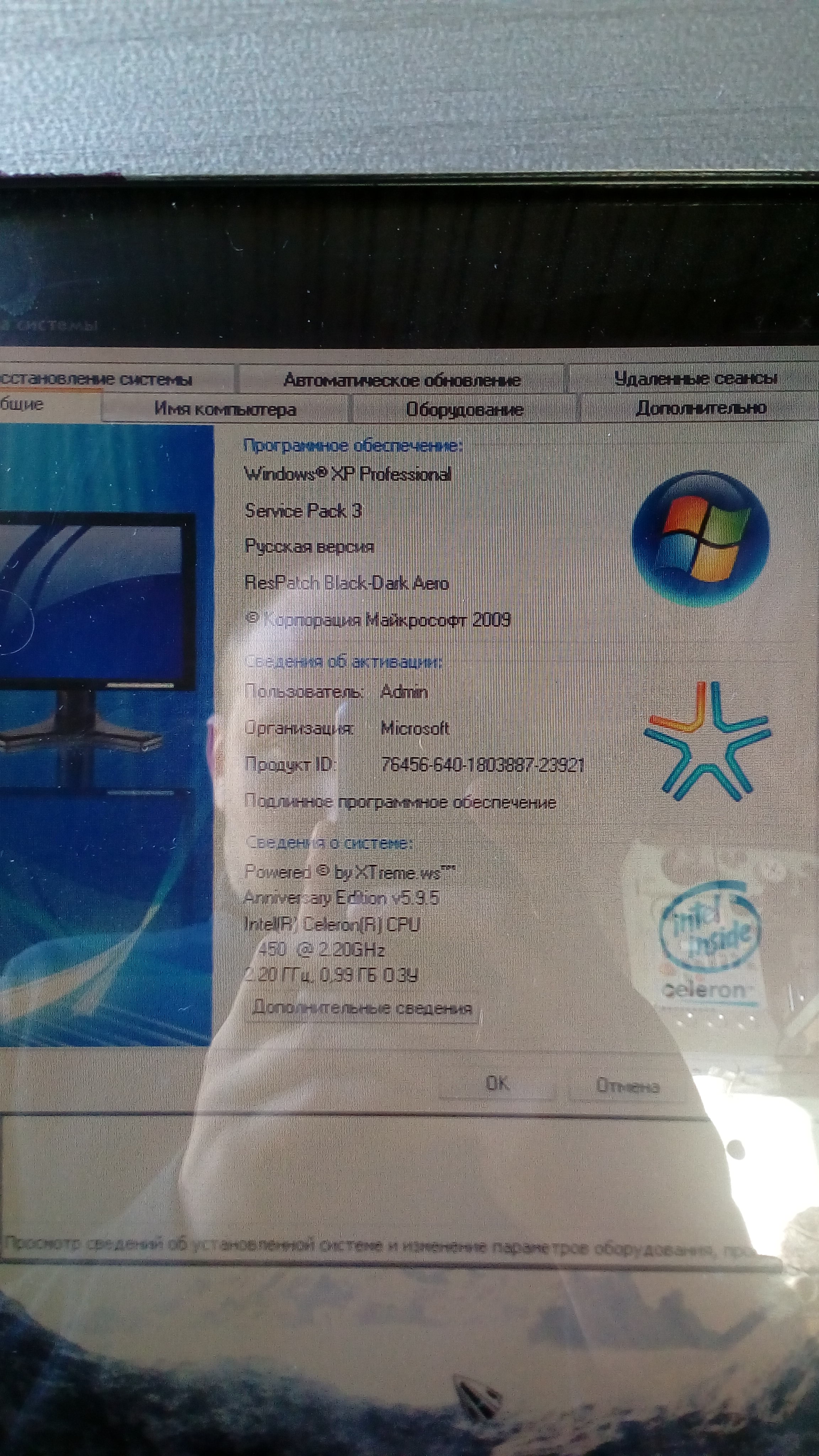

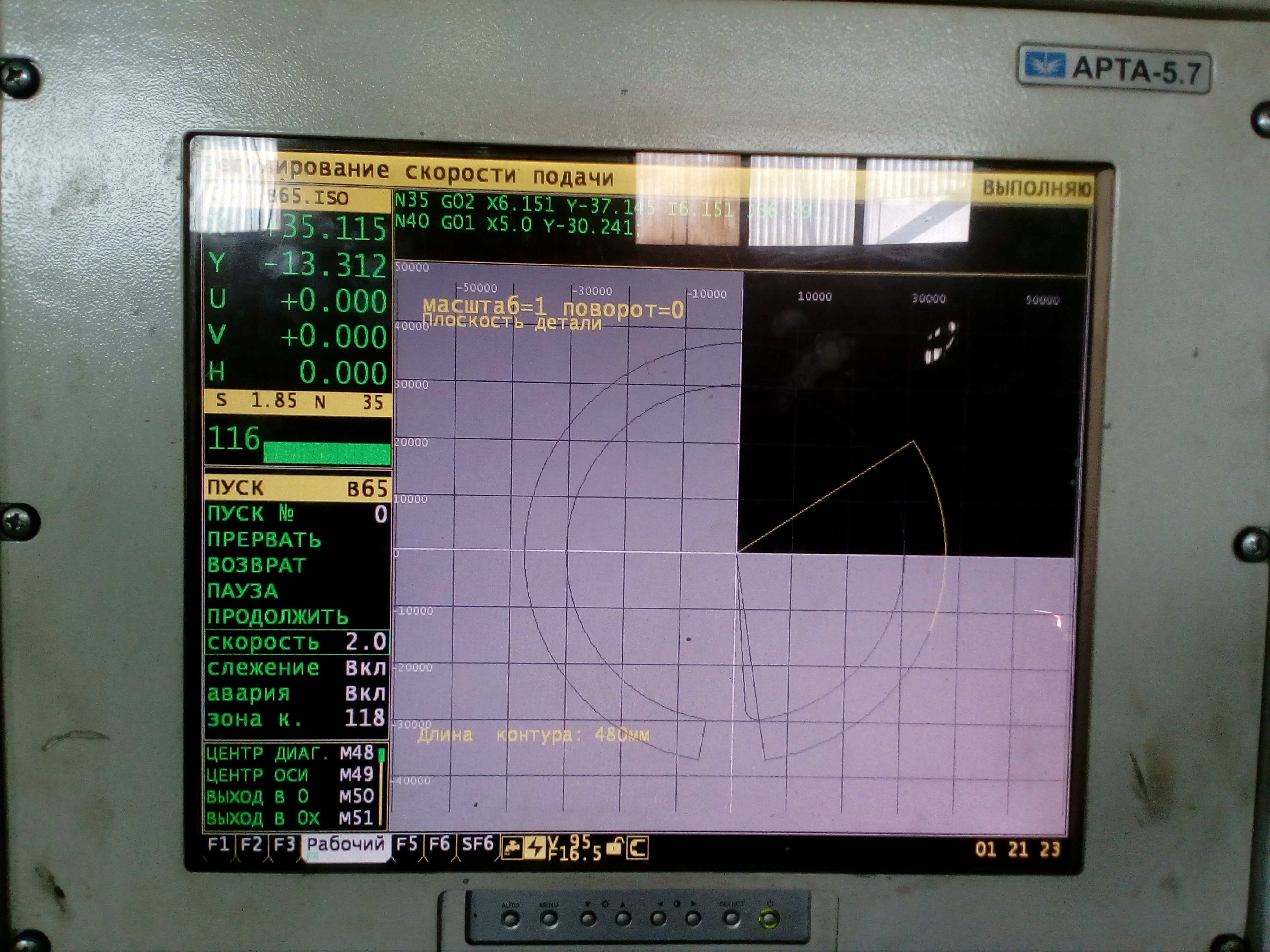

Приехала стойка,внутри такой комп.
Потянет линуксцнц? Или вынимать?
- Почётный участник
- Сообщения: 2471
- Зарегистрирован: 17 июл 2015, 10:25
- Репутация: 310
- Настоящее имя: Константин
- Откуда: Балаково (Саратовская обл.)
- Контактная информация:
Re: Электроэрозионный СКЭ 250Ф5 по токопроводящим 250х250х15
Потянет. Оперативки добавить не помешает если есть возможность, но в принципе этой тоже хватит.
Ну и тест провести на задержки. Можно с флешки загрузиться для теста для начала, а потом уже решать ставить или нет.

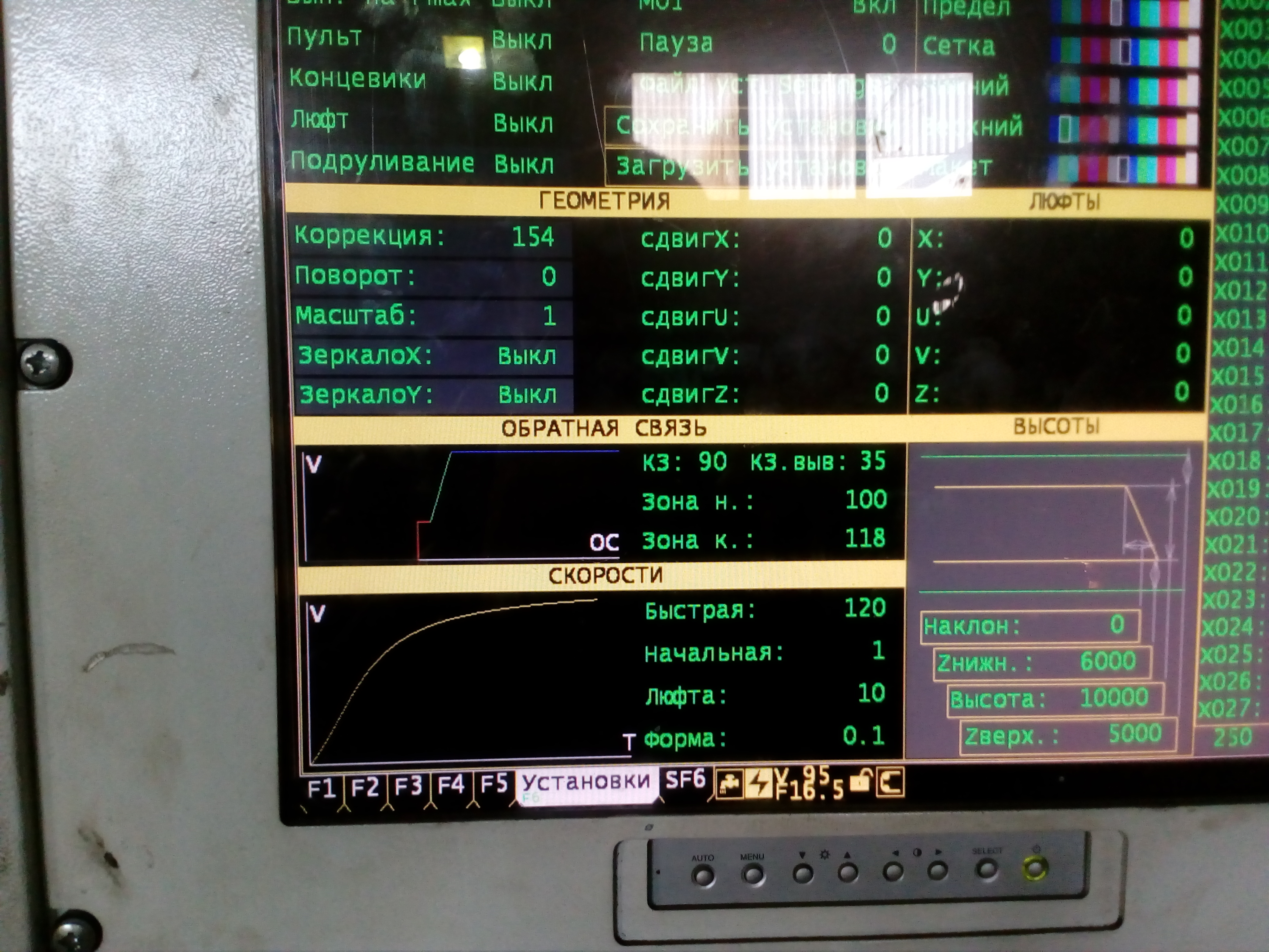

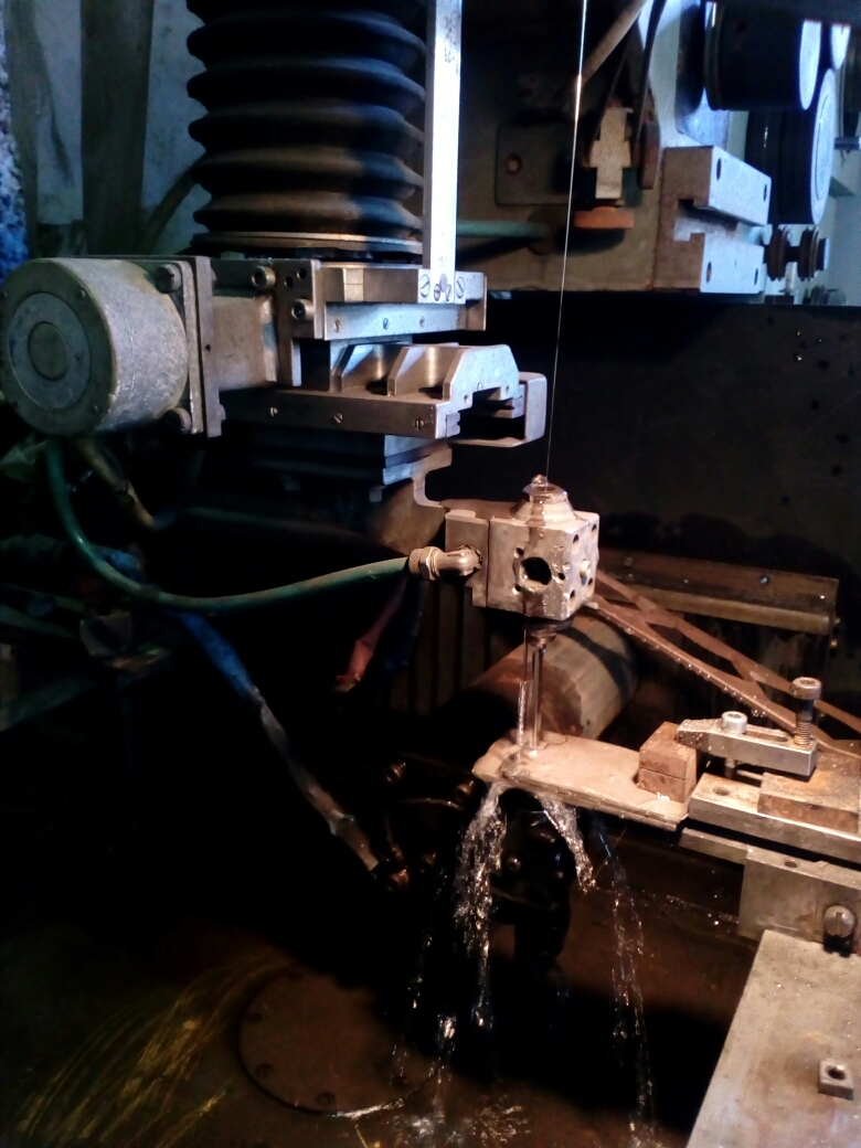

Можно увидеть конструкцию нижней башки, если она с фильерой а не призмой?
