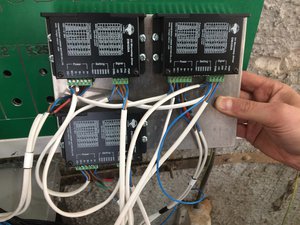

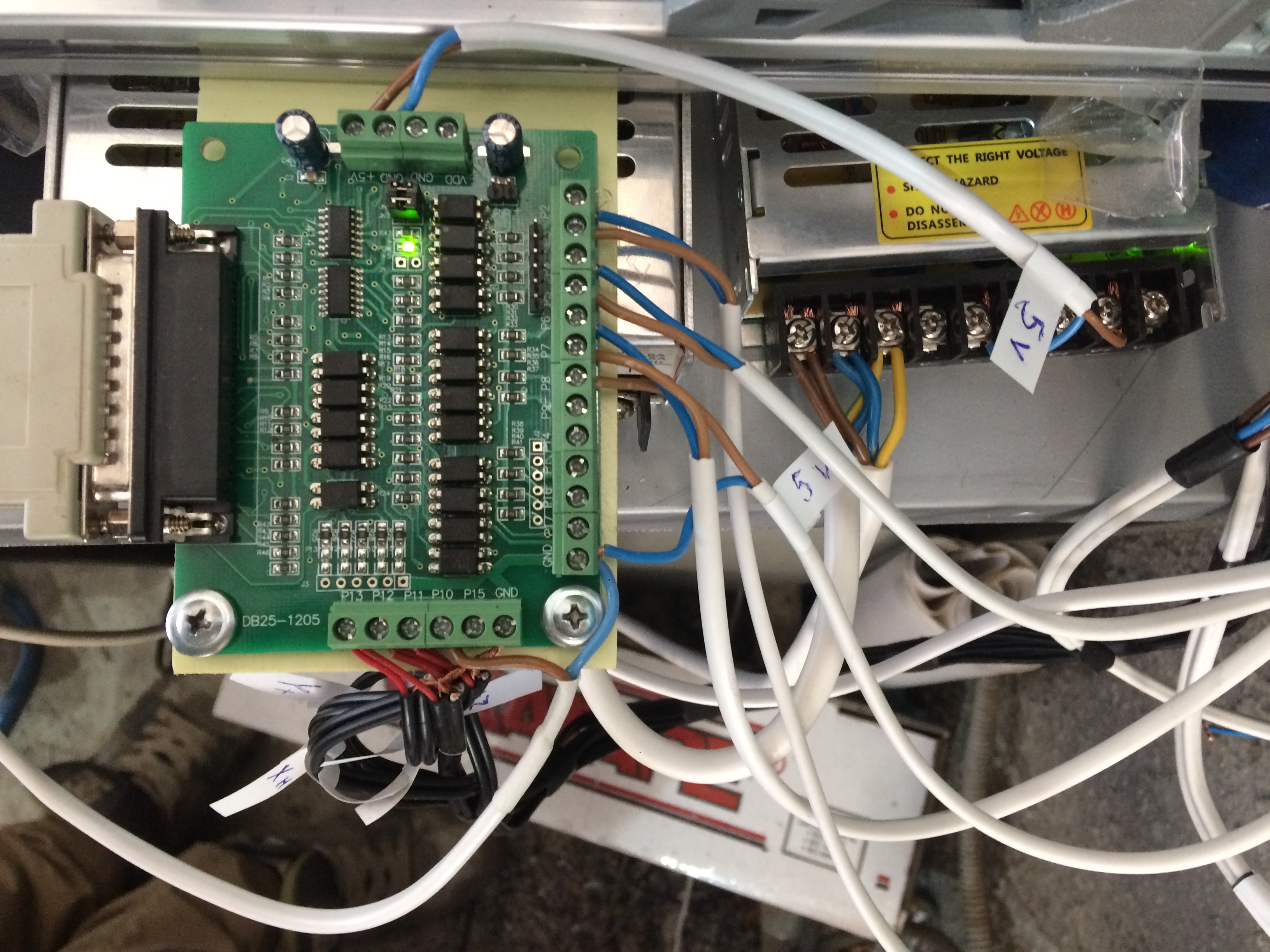

Основной вопрос в том, куда подключить входы +5V и ENBL на драйверах. (сейчас +5V в P8, и ENBL в GND)
Второе это как настроить выходные сигналы в программе (сейчас включен Enable 6 и двигатели стоят на тормозе)
Двигатели не хотят крутится, нормальных схем подключения нет, подскажите в чем ошибка :wik:

Значит enable им уже не нужен. Теперь им только step и dir нуно.
Мало информации. Между компом и драйвером что у вас? И как соединено? Usb, lpt? Плата расширения есть?
Может пару фоток?

использую lpt
IMG_0777.JPG (2485 просмотров) <a class='original' href='./download/file.php?id=158543&mode=view' target=_blank>Загрузить оригинал (1.38 МБ)</a>
IMG_0778.JPG (2485 просмотров) <a class='original' href='./download/file.php?id=158544&mode=view' target=_blank>Загрузить оригинал (1.98 МБ)</a>

Как сказано выше - убери совсем енейбл, давно его не подключаю. Первые подключения тоже не мог разобраться почему не крутит, методом тыка откинул енейбл и все норм ))) Удачи!!!

А куда кинуть +5V?
Попробовал короче откинуть, Z и Y сразу же бесконтрольно поехали. Про этом X не подвижен

Какая маркировка платы развязки?

это Mach3 board ?

http://www.cnc-club.ru/forum/viewtopic. ... &start=300 вот в этой теме это есть

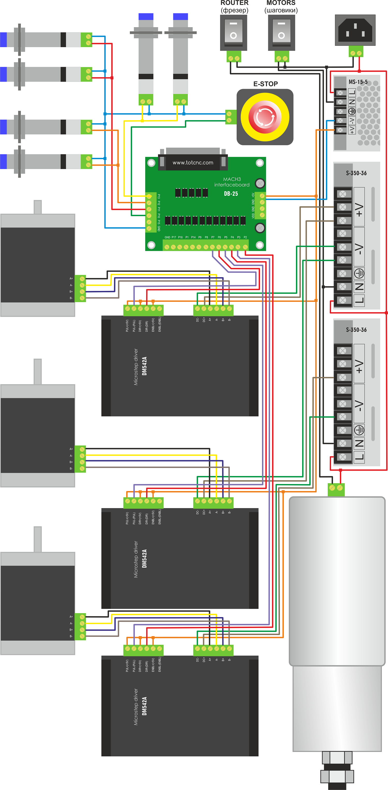

Вот схемы.
BB6001(DB25)-DM542A-StepperMotor-001.1.png (2400 просмотров) <a class='original' href='./download/file.php?id=158566&mode=view' target=_blank>Загрузить оригинал (578.23 КБ)</a>
KL-DB25.pdf
(858.14 КБ) 348 скачиваний

Евжений писал(а):Вот схемы.
Я разобрался! Спасибо всем ;)
В этой схеме другие драйвера (у моих только PUL DIR +5V и ENBL), не знал как их подключить
