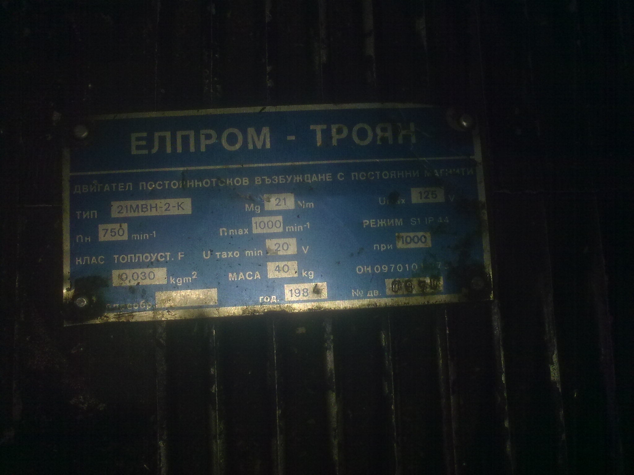

Двигатель Z:
161020121721.jpg (7766 просмотров) <a class='original' href='./download/file.php?id=8599&mode=view' target=_blank>Загрузить оригинал (284.06 КБ)</a>
Двигатель X: такого же типа как Z. Mg 13 Нм, Umax 85V
Двигатель шпинделя:
181020121736.jpg (7766 просмотров) <a class='original' href='./download/file.php?id=8600&mode=view' target=_blank>Загрузить оригинал (597.96 КБ)</a>

Если верить кинематике, то датчик главного движения стоит через передачу от шпинделя, а датчики перемещений связаны муфтами с ходовыми винтами.
Фото двигателей смогу сделать теперь только во вторник, раньше в лабораторию не попаду.

если датчики на валах, то фото не надо. покупаются энкодеры и ставятся вместо втм. провода даже можно оставить старые.
Да, точно, вспомнил. в 16К20Ф3 есть штатные места под установку энкодера.
На эбее можно по 2500 найти энкодеры.
Короче тебе нужен джентельменский набор 5i25+7i77 + три датчика, ну или 2, если на главном стоит БЕ-178А, что скорее всего так и есть.
