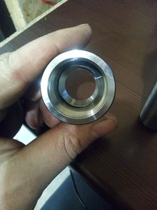

Пришел мне сегодня цанговый патрон с али, под КМ4, ER40
А на гайке вот такая фигня:
IMG_20190302_160659.jpg (5116 просмотров) <a class='original' href='./download/file.php?id=158197&mode=view' target=_blank>Загрузить оригинал (835.81 КБ)</a>
IMG_20190302_160712.jpg (5116 просмотров) <a class='original' href='./download/file.php?id=158200&mode=view' target=_blank>Загрузить оригинал (742.35 КБ)</a>
т.е. ободок, защелкивающий цангу, смещен - проточен криво.
Чуть ранее покупал цанговый патрон для ЗБ токарного, КМ3 ER25 - та же фигня:
IMG_20190302_161623.jpg (5116 просмотров) <a class='original' href='./download/file.php?id=158198&mode=view' target=_blank>Загрузить оригинал (755.56 КБ)</a>
IMG_20190302_161609.jpg (5116 просмотров) <a class='original' href='./download/file.php?id=158199&mode=view' target=_blank>Загрузить оригинал (775.35 КБ)</a>
Это у все так?
вот тут:
https://ru.aliexpress.com/item/ER8-ER11 ... 88d888ea82
китайцы даже на главном фот товара не стесняются такую кривопроточенную гайку показывать.
Или я чет не понимаю и на скорость не влияет?
Иль вообще, оно спецом так сделано?
Мож, чтоб цанга проще доставалась.... прижимать-то все равно конус на гайке прижимает...

Umnik писал(а):Это у все так?
ага :eat:

at90
Так и должно быть. Криво сделано чтобы можно было цангу вытащить

Umnik
Вон оно че, Михалыч!...
ну тогда отбой тревоги :)
