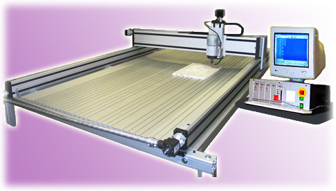

А размеры рабочей области какие?
И какой примерный бюджет?
Нужно именно фрезеровать, или наносить надписи? Или гравировкой заниматься?
Ибо на фрезеровку камня надо очень жесткий станок. Про все эти чертежи mech*** лучше сразу забыть.
Может вот такое подойдет?
Станок для гравировки по камню #1

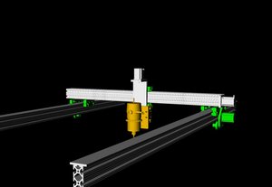

В конечном итоге нужно получить 1200*2500*400 по x,y размеры могут быть чуть уменьшены. А пока стоит задача сделать 600*400*50, но с тем учетом что заготовки для станка высотой как правило 300-400мм.
А почему от mеch сразу отказаться? на мой взгляд станина из швелера и зубчатая передача достаточно надежны и жестки.
Смотрел то, что предлагает отечественный рынок. Вот пример станка от Сауно. График-3КМ кажется есть у него и такая модель А вообще вчера вечером зашел на cnczone и обратил внимание вот на эту модель: Конечно необходимо будет продумать как сделать что бы ось х не разбегалась от нагрузок, но потенциал есть.
Можно узнать ваше мнение о данных моделях?

Камень таких размеров будет весить очень много. от этого все оси перекосячит.1200*2500*400 по x,y размеры могут быть чуть уменьшены
Это проще сделать на ШВП, и жесче и надежнее. На большей длине с ШВП становится сложнее.А пока стоит задача сделать 600*400*50,
Re: Фрезерный станок по камню
Насчет размеров камня да, согласен. Но я планировал компенсировать вес камня жесткой стальной станиной (использовать металл 5 или даже 8, если смогу найти).
Насчет швп мне кажется она будет покапризней себя вести в условиях цеха по обработке камня, даже не смотря на гофру защиту. Скажем при прочих равных условиях зубчатая рейка мне кажется более привлекательной.
