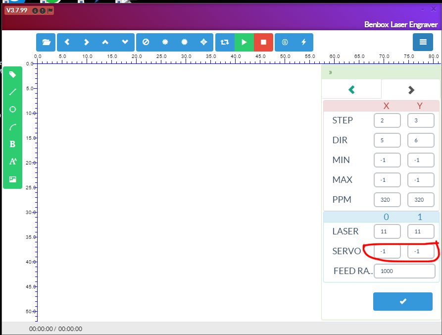

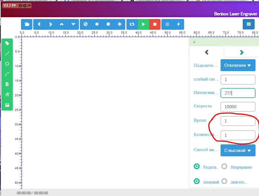

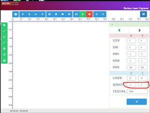

поставь время и количество по 1
и servo поставь -1 -1

Ставлю как вы говорите, эффект тот же. Может все таки нужно картинки сперва обработать, формат сменить или ещё что то. А не как я закинул в бенбокс и жму прожиг.

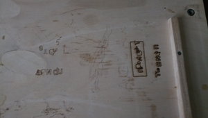

Сообщение Бата87 »
Да, затягивал хорошо.
В режиме схематически получается вот так.

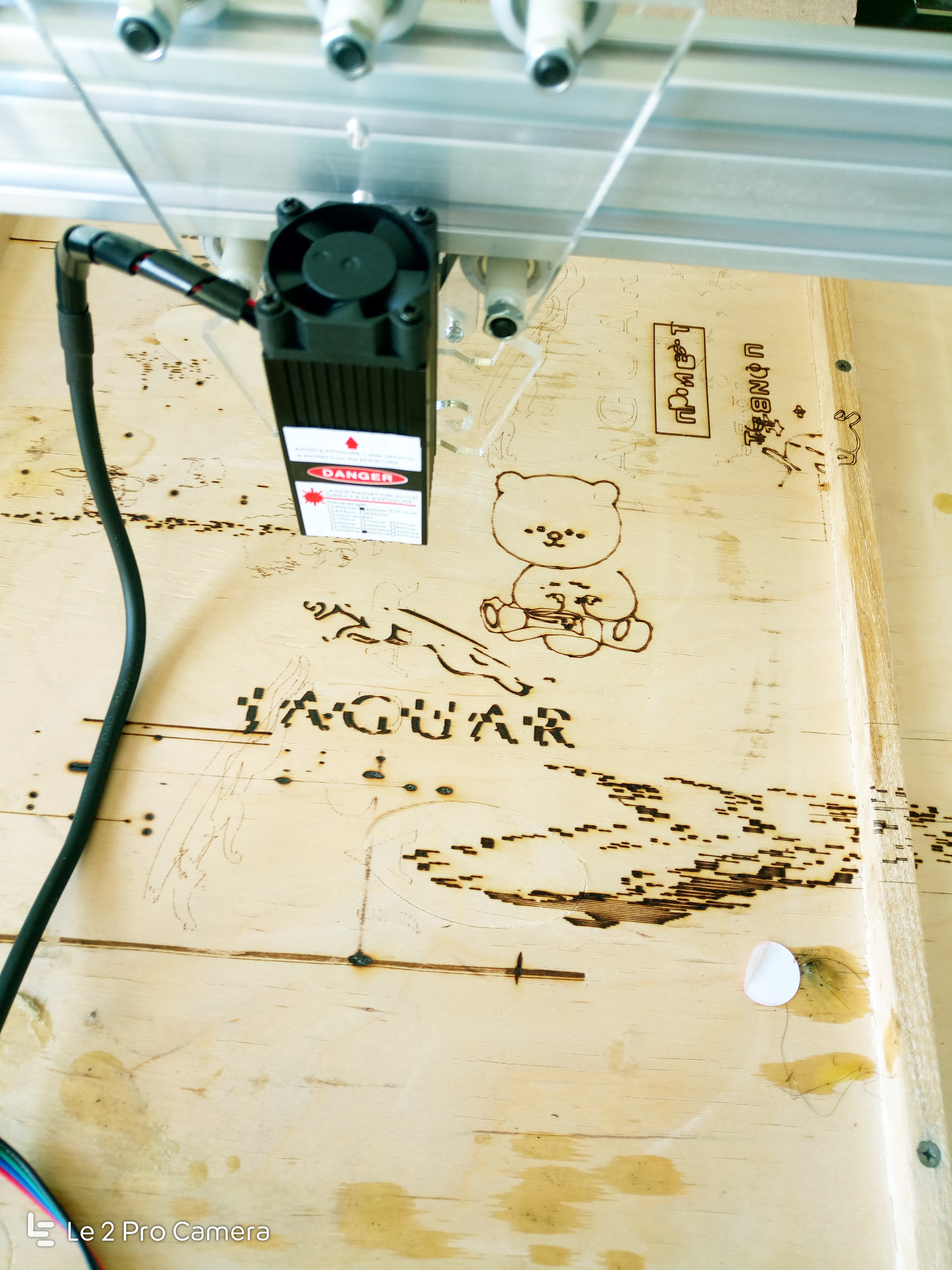

Голова кипит. Пробовал рибс,грбл,Бенбок. Мало мальски получилось в грбл, но и то один раз, дальше на большом рисунке начинает творить дичь. В рибс без включения лазера вроде по контуру рисует, включаешь лазер, и как в бенбокс только по оси х.

Если лазер запитан от платы, вполне возможно, что при включении лазера проседает напряжение и его не хватает на работу моторов.... Померь тестером напряжение на плате (желательно на ножках драйверов шд)с выключенным и включенным лазером.
