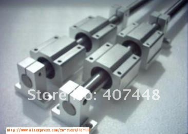

Ось Х.
ось Х.jpg (2819 просмотров) <a class='original' href='./download/file.php?id=8581&mode=view' target=_blank>Загрузить оригинал (29.94 КБ)</a>
SBR12-L600mm 2 шт +подшипники. Когда пришли, понял, что нужно было заказать SBR16. При модернизации заменю.
ОсьУ.
ось У.jpg (2819 просмотров) <a class='original' href='./download/file.php?id=8582&mode=view' target=_blank>Загрузить оригинал (18.23 КБ)</a>
16 Linear Round Shaft-L500mm 2 шт. + подшипники + крепежные стойки (уже в пути).
ОсьZ.
ось Z.jpg (2819 просмотров) <a class='original' href='./download/file.php?id=8583&mode=view' target=_blank>Загрузить оригинал (21.86 КБ)</a>
12 Linear Round Shaft-L300mm 2 шт. + подшипники + крепежные стойки (уже в пути). Направляющую в 300 мм планирую разрезать пополам (не знаю, удастся ли). Думаю, 150 мм будет достаточно.
Следующий вопрос в передачи. Ремни или ШВП. ШВП дорого, в ремнях не уверен в надежности. На ось Z однозначно ШВП.
Нужно выбрать двигатели. Их большое разнообразие, какие самые оптимальные по мощности подойдут для моего станка?
Основная проблема это стойки оси У. Планировал их изготовить из алюминиевого уголка. Либо начертить их в солиде и заказать их у кого-нибудь из бывалых с форума. Может кто возьмется за отдельную плату.

16мм висячая направляющая на 500мм может быть тонковато, но в принципе на заявленные требования наверное потянет.
12мм по Z тоже.
если распилишь 300 мм на две по 150, ход по Z будет очень маленький, т.к. по 15мм уйдет на крепление с каждой стороны и наверное по 50 на каретки, итого останется около 40мм рабочего хода. Оно может и ничего, но фрезы менять будет очень не удобно.
Zakharka писал(а):Основная проблема это стойки оси У. Планировал их изготовить из алюминиевого уголка.
Может быть слабо. Какой уголок?
И вообще из чего будешь делать раму и портал? Есть примерный чертеж или образец?
Zakharka писал(а):Следующий вопрос в передачи. Ремни или ШВП. ШВП дорого, в ремнях не уверен в надежности. На ось Z однозначно ШВП.
На ремнях может возникнуть проблема с точностью позиционирования при гравировке плат, особенно если будут очень тонкие дорожки. Лучше взять ШВП, если есть возможность .

Nick писал(а):Оно может и ничего, но фрезы менять будет очень не удобно.
Какой оптимальный ход оси Z ?
Nick писал(а):Какой уголок?
50х50 мм толщина стенки 2 мм. Для увеличения жесткости можно вложить уголок в уголок. В ближайшее время сделаю чертеж и выложу.
Какой мощности двигатели подойдут под мои требования?

Zakharka
Они хотят чертеж обработки концов, где взять такой чертеж? Как должны быть обработаны концы??
Re: Собираю первый станок
Добавлено: 25 окт 2012, 21:18
Тебе надо помимо самой ШВП подшипниковые опоры для ее концов: http://www.cnc-box.ru/Products/Опоры_ШВП , наверное у них тоже такие есть.
Под конкретный размер винта идет свой размер опоры. Причем нужна минимум одна опора с индексом K, т.е. фиксирующая. В ней стоят спаренные радиально упорные подшипники.
К опорам прилагается чертеж обработки концов.
В общем выбирай опоры, по размеру ШВП и по тому как их будешь крепить. Потом подскажу что с чертежом.

Zakharka
то есть мне нужно еще заказать вот такой набор
http://www.aliexpress.com/store/product ... 74677.html
А чертеж вот такой?
423613588_457.jpg (2612 просмотров) <a class='original' href='./download/file.php?id=8744&mode=view' target=_blank>Загрузить оригинал (47.92 КБ)</a>
Добавлено: 26 окт 2012, 16:46
Да, что-то вроде того.
