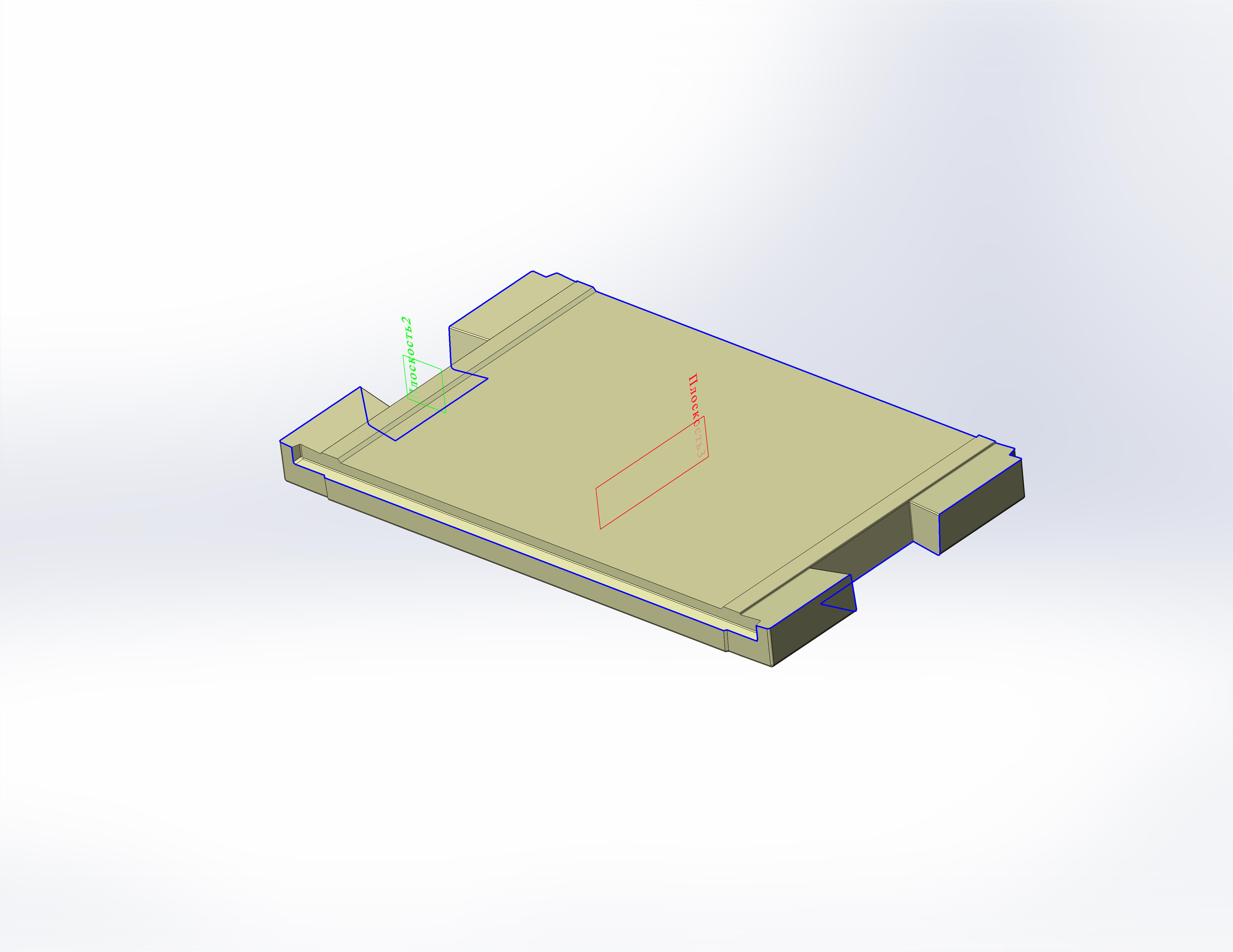

Не знаю, баг ли это SW2019...
Имеется изделие с довольно сложной формой линии разъема:
линия разъема1.JPG (10562 просмотра) <a class='original' href='./download/file.php?id=157933&sid=82ff51aff05fd2dd0ac9d1eae7f88052&mode=view' target=_blank>Загрузить оригинал (602.28 КБ)</a>
Если действовать по стандартному алгоритму SW (т.е. линия разъема -> плоскость разъема -> разделение инструментов), то возникают серьезные проблемы с построением плоскости разъема, ибо там уклоны в нескольких плоскостях. На автомате плоскость не строится, а вручную очень долго и без гарантии.

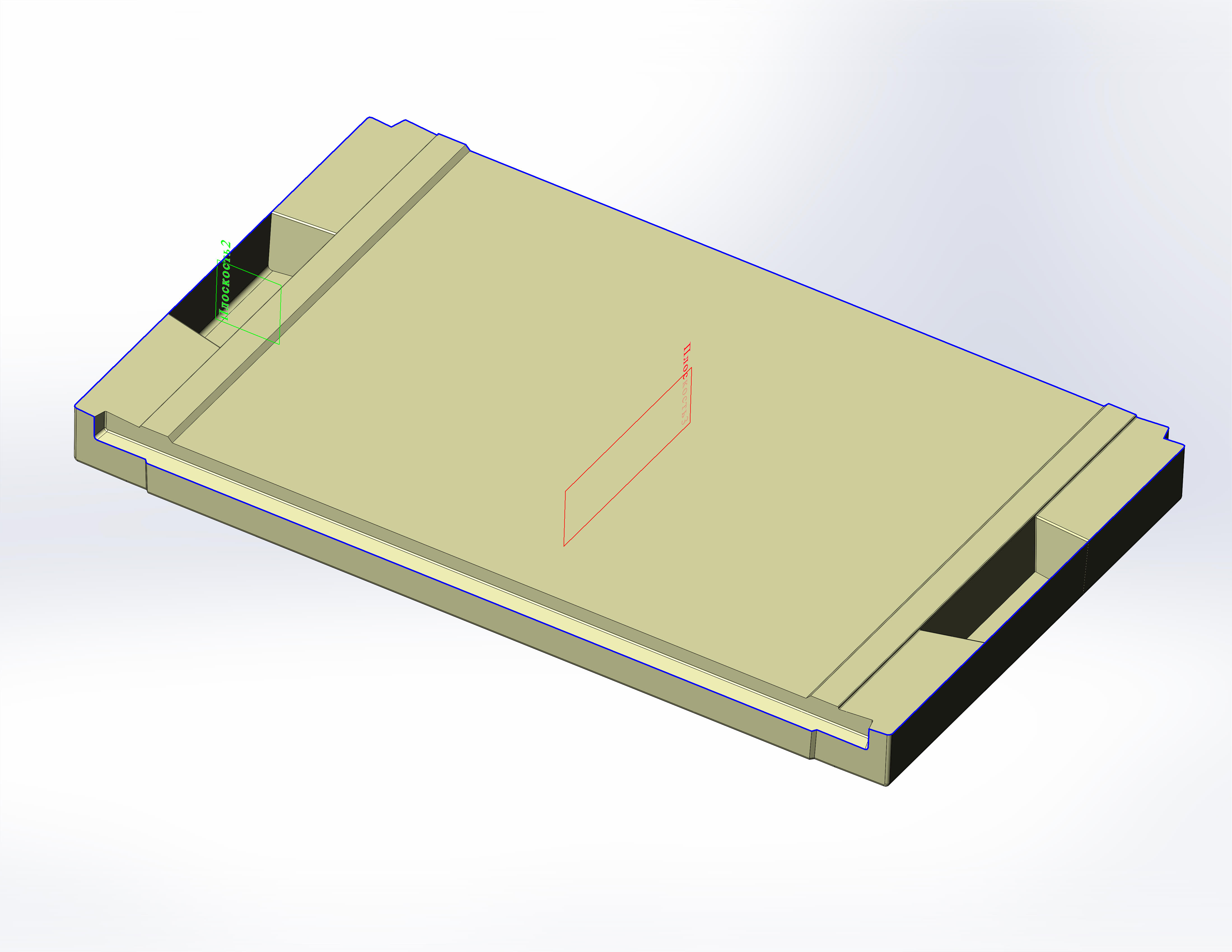

Чтобы этого избежать, построил вручную криволинейные отсекающие поверхности в критичных местах:
линия разъема2.JPG (10562 просмотра) <a class='original' href='./download/file.php?id=157934&sid=82ff51aff05fd2dd0ac9d1eae7f88052&mode=view' target=_blank>Загрузить оригинал (701.07 КБ)</a>
Видно, что линия разъема стала намного проще. Но строить ее пришлось вручную, автомат выбирал много лишних граней.
После этого плоскость разъема построилась автоматом довольно хорошо, показывать не буду.
Но!
Полость и сердцевина построились инверсно!
Не могу найти, где принудительно выбрать с какой стороны полость, а с какой сердцевина.
С более простыми деталями все работает как должно.

Можно создать самому форму и линию разъёма,с помощью комбинации тел.

Bioraptor писал(а):Можно создать самому форму и линию разъёма,с помощью комбинации тел.
Хотелось использовать готовый инструмент, иначе нафига он там нужен?
Как бы то ни было, проблема исчерпана - SW больше не пользуюсь, лицензия иссякла, перешел на Autodesk.
