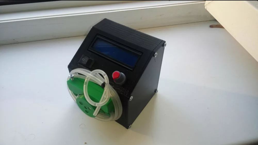

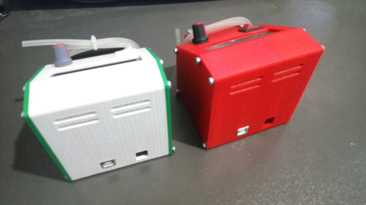

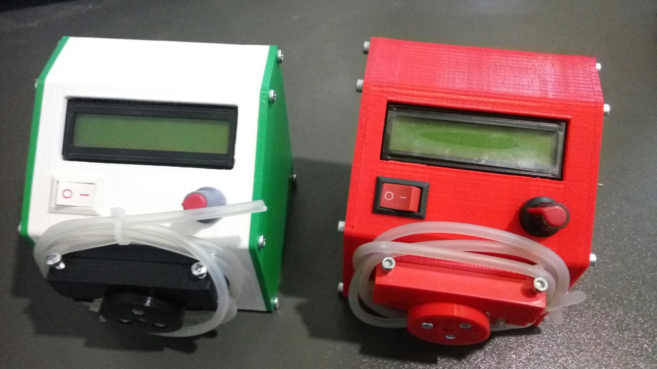

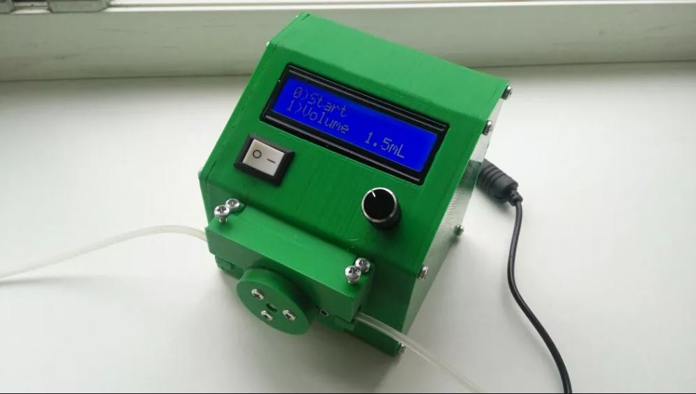

Перистальтический насос для перекачки жидкостей.
Точная дозировка благодаря использованию шагового мотора в качестве двигателя.
Диаметр трубки 4 мм, внутренний диаметр - 2мм (комплектная).
Скорость перекачки до 200 мл/мин (по факту может больше)
Обьем дозы от 0.05 мл до 999 мл.
Наличие калибровки при смене трубки. Сменные панели в комплекте под разные диаметры трубки. Наличие управление по USB.
Идет в комплекте с трубкой 4*2 мм и накладкой под трубку 6*3 мм.
Возможность работы в режиме помпы и точной дозировки, настройка единиц измерения жидкости.
Питание от 220В.
https://www.youtube.com/watch?v=wkFl-Og07xs
По факту, делал я себе первый такой насос (зелёный) для подачи СОЖ в туман, идея понравилась, всем знакомым наделал этих насосов, так что решил на небольшую коммерческую основу их выдать, авось кому пригодится) Может управляться по USB, но пока плагин для Mach3 в зачаточном состоянии ввиду его не особой нужности в данный момент. Все помидоры и пожелания приветствуются. По запросу сниму видео/сфотографирую полевой образец, который трудится в моей мастерской сейчас на станке и на котором оттачиваются изменения прошивки.
