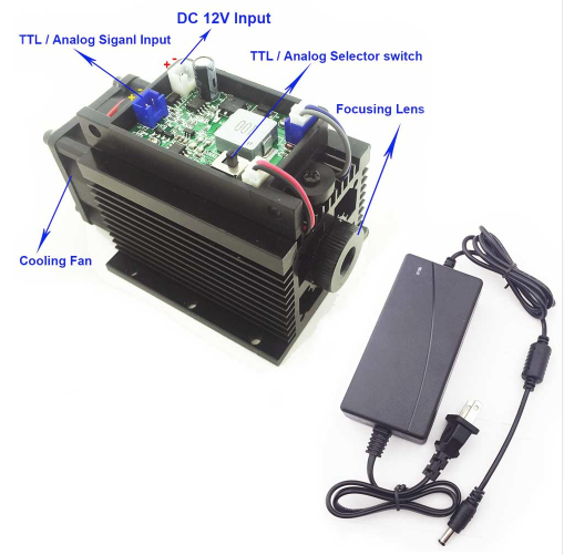

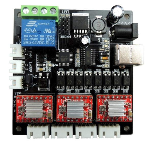

Помогите подключить лазерный модуль к плате (GRBL)
Лазерный модуль.png (1704 просмотра) <a class='original' href='./download/file.php?id=157711&mode=view' target=_blank>Загрузить оригинал (223.88 КБ)</a>
Плата.png (1704 просмотра) <a class='original' href='./download/file.php?id=157712&mode=view' target=_blank>Загрузить оригинал (622.88 КБ)</a>

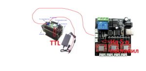

Так не пашет и к ttl на плате подключал не работает (1698 просмотров) <a class='original' href='./download/file.php?id=157714&mode=view' target=_blank>Загрузить оригинал (809 КБ)</a>

Правильно подключено? просто лазер не реагирует на команды (М3 S50)

Re: Подключение лазера к плате управления
Сообщение Rom327 »
Jlexa писал(а):Правильно подключено? просто лазер не реагирует на команды (М3 S50)
Неправильно! TTL надо подключать к TTL.

так я под картинкой написал что и к ttl подключал
Rom327
Сообщения: 2989
Репутация: 437
Настоящее имя: Роман
Откуда: Подольск
Сообщение Rom327 »
Jlexa писал(а):так я под картинкой написал что и к ttl подключал
Полярность не перепутал?
Дай команду
M3 S1000
и померяй напряжение на выходе TTL контролера, должно меняться от 0 до +5 вольт.
потом М5, напряжение должно стоть равным 0.
Или наоборот, при M3 S1000 может быть 0, а при М5 стать + 5 вольт.
В любом случае напряжение должно изменяться...

нет, но возможно китайцы перепутали, у них это часто встречается, стоит попробовать перекинуть?

с платой всё в порядке с ttl 4.64 в выходит с разъёма лазер 5.1 в, но как только подключаю к ttl лампочка работы на плате гаснет, скорее всего реально китайцы полярность перепутали

Jlexa писал(а):с платой всё в порядке с ttl 4.64 в выходит с разъёма лазер 5.1 в, но как только подключаю к ttl лампочка работы на плате гаснет, скорее всего реально китайцы полярность перепутали
Тестером вызвони, gnd k gnd...

ой спасибо вам большое, проблема была в клеммах, всё заработало
