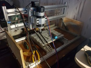

Продолжаю [s]издеваться[/s] модернизировать 2418.
Возникло непреодолимое желание сделать плату для рекового преампа. А плата размером аж 37см. Помимо этого, давно мечтал заменить моторчик, на шпиндель. Такой что бы был похож на настоящий, с нормальным "мужицким" хомутом :hehehe: Отсюда появился вывод, что для длинной печатной платы потребуется "длинный" станок, который принесёт потерю жесткости.
Были закуплены валы на опоре 10мм, вместо круглых валов 8мм по оси Х. Длинна 600мм.
Для крепления валов, ось Х обзавелась конструкционным профилем 20х40.
На ось У (подвижный стол) поставил старые валы на опоре, которые ранее ставил на Х. Износ у них нулевой, теперь и ось У избавилась от "висячих валов".

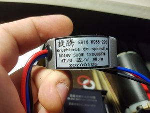

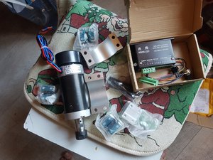

Заказал шпиндель на 500 китайских Ватт. Тот самый, от которого "станок" должно винтом скрутить, если верить сообщениям из темы про CNC2418. Попробуем, очень уж хочется не бояться, что в самый неподходящий момент кончатся щётки.
Шпиндель пришел вот такой посылкой:
вот такая посылка (15266 просмотров) <a class='original' href='./download/file.php?id=179840&mode=view' target=_blank>Загрузить оригинал (1000.37 КБ)</a>
вот такая посылка
модель шпинделя (15266 просмотров) <a class='original' href='./download/file.php?id=179842&mode=view' target=_blank>Загрузить оригинал (523.92 КБ)</a>
модель шпинделя

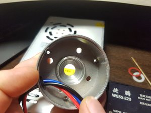

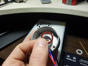

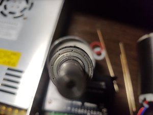

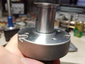

При первом включении был очень сильный нагрев нижнего подшипника, на это многие жалуются. Сразу решил разобрать шпиндель, думал не заложили смазку. Оказалось всё не так, в моем случае.
Грелся не подшипник, а нижняя крышка шпинделя. Потому что китайцы слишком глубоко насадили патрон (здесь он ER16, к слову) и сам патрон трётся о нижнюю крышку. Зазора не было совсем, от руки крутился туго, но бесколлекторник я впервые держал в руках, изначально подумал что так и должно быть.
нет зазора между патроном и корпусом (15266 просмотров) <a class='original' href='./download/file.php?id=179843&mode=view' target=_blank>Загрузить оригинал (491.08 КБ)</a>
При нажиме на крышку - зазор появлялся, хоть и мизерный но вращался ротор куда легче, чем без нажима.
при нажиме - зазор есть (15266 просмотров) <a class='original' href='./download/file.php?id=179844&mode=view' target=_blank>Загрузить оригинал (390.6 КБ)</a>

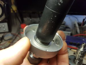

попутно удостоверился, что вал шпинделя не будет мотыляться, т.к. никаких резиновых втулок нет:
подшипник не на резиновых втулках (15266 просмотров) <a class='original' href='./download/file.php?id=179845&mode=view' target=_blank>Загрузить оригинал (547.63 КБ)</a>
Под подшипники подложены тоненькие колечки, не знаю для чего но оставил. Материал - что то типа тонкого паронита:
прокладка подшипника (15266 просмотров) <a class='original' href='./download/file.php?id=179846&mode=view' target=_blank>Загрузить оригинал (441.37 КБ)</a>
Посадочное место подшипника:
посадочное место подшипника (15266 просмотров) <a class='original' href='./download/file.php?id=179847&mode=view' target=_blank>Загрузить оригинал (622 КБ)</a>
Заодно сфотографировал модель подшипника:
модель подшипника (15266 просмотров) <a class='original' href='./download/file.php?id=179848&mode=view' target=_blank>Загрузить оригинал (458.74 КБ)</a>
модель подшипника

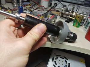

Сама конструкция ротора внушает доверие. Прежде всего тем, что стоит толстый вал, совершенно несравнимый с 775-м моторчиком, у которого диаметр вала всего 5мм был.
ротор (15266 просмотров) <a class='original' href='./download/file.php?id=179849&mode=view' target=_blank>Загрузить оригинал (554.99 КБ)</a>
ротор

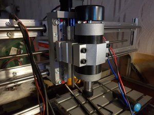

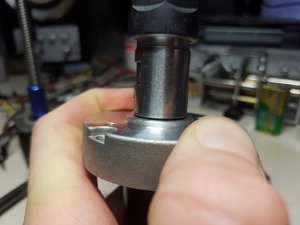

После разборки, попутно смазав дополнительно подшипники, собрал всё обратно. Проблема была ясна, для решения разборки не требовалось. Но тем не менее, может информация пригодится кому-то здесь да и мне самому. Когда-нибудь.
Для ликвидации проблемы, взял 3 увеличенные шайбы на 16, вроде и трёхлапый автомобильный съемник подшипников.
скручиваем гайку цангового зажима, 3 шайбы нанизываем на патрон, накручиваем гайку, устанавливаем съёмник цепляясь лапами за шайбы, крутим и воаля, зазор в 1мм появился. Ничего не греется больше, никаких шумов не появилось. Биение проверить нечем(как и нечем было до использования съёмника). Проблема была решена.

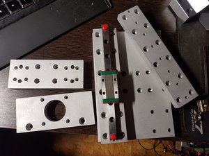

Для установки шпинделя на его законное место, придумалась "новая" ось Z. Конструкцию подсмотрел у кого-то на ютьюбе, автора не вспомню, к сожалению. Чертежи делал сам, как умею.
Заказал рельсы для новой Z. . Пока они ехали из Китая, отдал детали на фрезеровку.
Вот что получилось:
детальки (15266 просмотров) <a class='original' href='./download/file.php?id=179852&mode=view' target=_blank>Загрузить оригинал (787.3 КБ)</a>
детальки
Сделали безупречно, еще и отпескоструили каждую деталь и нарезали резьбу. Всё удовольствие(изготовление деталей с моим материалом) вышло в 3800р.
Собрал всё в единое целое, веса прибавилось значительно. Все детали оси Z сделаны из алюминия 12мм (минус 5мм, примерно, на выравнивание плоскостей с обоих сторон).
Водрузил всё это на "станок", поставил шпиндель. Катается со старыми шаговиками мизерными, затруднений вроде нет. В работе еще не пробовал, до конца не собрал еще(надо укрепить всю раму), но сами двигатели тянут нормально этот вес. На драйверах висит принудительное охлаждение кулером от компа.
ось Z в сборе (15266 просмотров) <a class='original' href='./download/file.php?id=179851&mode=view' target=_blank>Загрузить оригинал (656 КБ)</a>
ось Z в сборе
станок пересобран (15266 просмотров) <a class='original' href='./download/file.php?id=179850&mode=view' target=_blank>Загрузить оригинал (729.38 КБ)</a>
станок пересобран
Чертёж прилагаю, может кому понадобится. Перемещение шпинделя 85мм получилось.

Докрутил станок, на данный момент результат вроде как устраивает, пока толком не понял но первые ощущения очень положительные.
Усилил всё что усиливалось фанерой. Болтами м5 прокрутил фанеру по периметру, с сухарями (ушло порядка 100 гаек на это дело).
0.jpg (14029 просмотров) <a class='original' href='./download/file.php?id=180421&mode=view' target=_blank>Загрузить оригинал (721.36 КБ)</a>
До-заказал пластины для стола из 12мм алюминия. С одной стороны к ним притягиваются линейные подшипники, с другой, 3я болтами м6 притягивается всё к столу.
00.jpg (14029 просмотров) <a class='original' href='./download/file.php?id=180420&mode=view' target=_blank>Загрузить оригинал (576.54 КБ)</a>
000.jpg (14029 просмотров) <a class='original' href='./download/file.php?id=180419&mode=view' target=_blank>Загрузить оригинал (458.31 КБ)</a>

Драйвера и шаговики стоят "родные", которые были при покупке cnc2418. Есть мысли заменить их на Nema23 с коплектом драйверов(уже куплены), но в силу того что проблем старые детали не делают, а с новыми надо возиться, подключать их как то "по хитрому"(что бы оставить родную плату управления), пока этот апгрейд откладывается в долгий ящик.

1) появились люфты в латунных гайках(за 2 года издевательств), этим обусловлена покупка швп.
2) Биение на фрезе с новым шпинделем\цангами\патроном. До покупки индикатора не мог понять где проблема. После приобретения вот такие цифры получил: сам патрон бьёт 0,03, что вроде даже не плохо. Конус внутри патрона - тоже 0,03. А вот на кончике фрезы уже появлялось до 0,17.
Почитал что пишут форумы, грешил на гайку и цангу. Купил прецизионные цанги на 3,175 и 6мм в darxton'е. Биение осталось.
Заказал отдельно 2 гайки: одну на алиЭкспрес, вторую в PureLogic. Написано, что отбалансированные. Биение осталось.
В итоге нашел положение цанги относительно гайки, при котором биение на фрезе свёл до приемлемых для меня 0,05мм.
Сделал засечку на гайке и цанге, что бы не использовать всякий раз индикатор при смене фрезы. Уменьшились шумы от вибраций, дорожки на платах под смд получаются вполне "съедобными".
