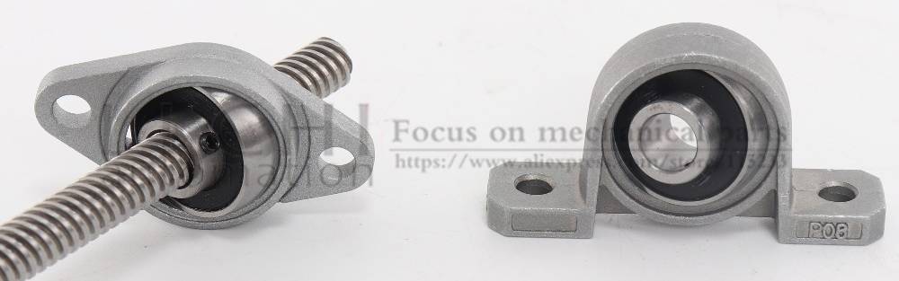

Подскажите кто сталкивался - опорные подшипники ходового винта типа KP и KFL в частности у меня KP08
1set-T8-Lead-screw-Trapezoidal-8mm-Anti-Backlash-Nut-KP08-or-KFL08-bearing-Bracket-Flexible-Coupling.jpg (5857 просмотров) <a class='original' href='./download/file.php?id=157246&mode=view' target=_blank>Загрузить оригинал (29.1 КБ)</a>
Подшипник вроде как само-устанавливающийся. На сколько плотно он должен сидеть в обойме?
Я свои поперек оси рукой повернуть не могу. Только с приличным рычагом в виде отвертки и под-натужившись малек, либо греть корпус нужно.
Как они в таком виде на винте должны устанавливаться?

Не надо ничего греть, он так туго и должен центроваться, иначе был бы огромный люфт. При сборке и запуске сам отцентруется на кривой плоскости.

Сколько щупал такие опорные подшипники, не годятся они для ходовых винтов, имеют осевой люфт. Хотя китайцы их ставят на дешёвые станки.
В обойме действительно туго поворачиваются.

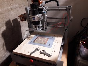

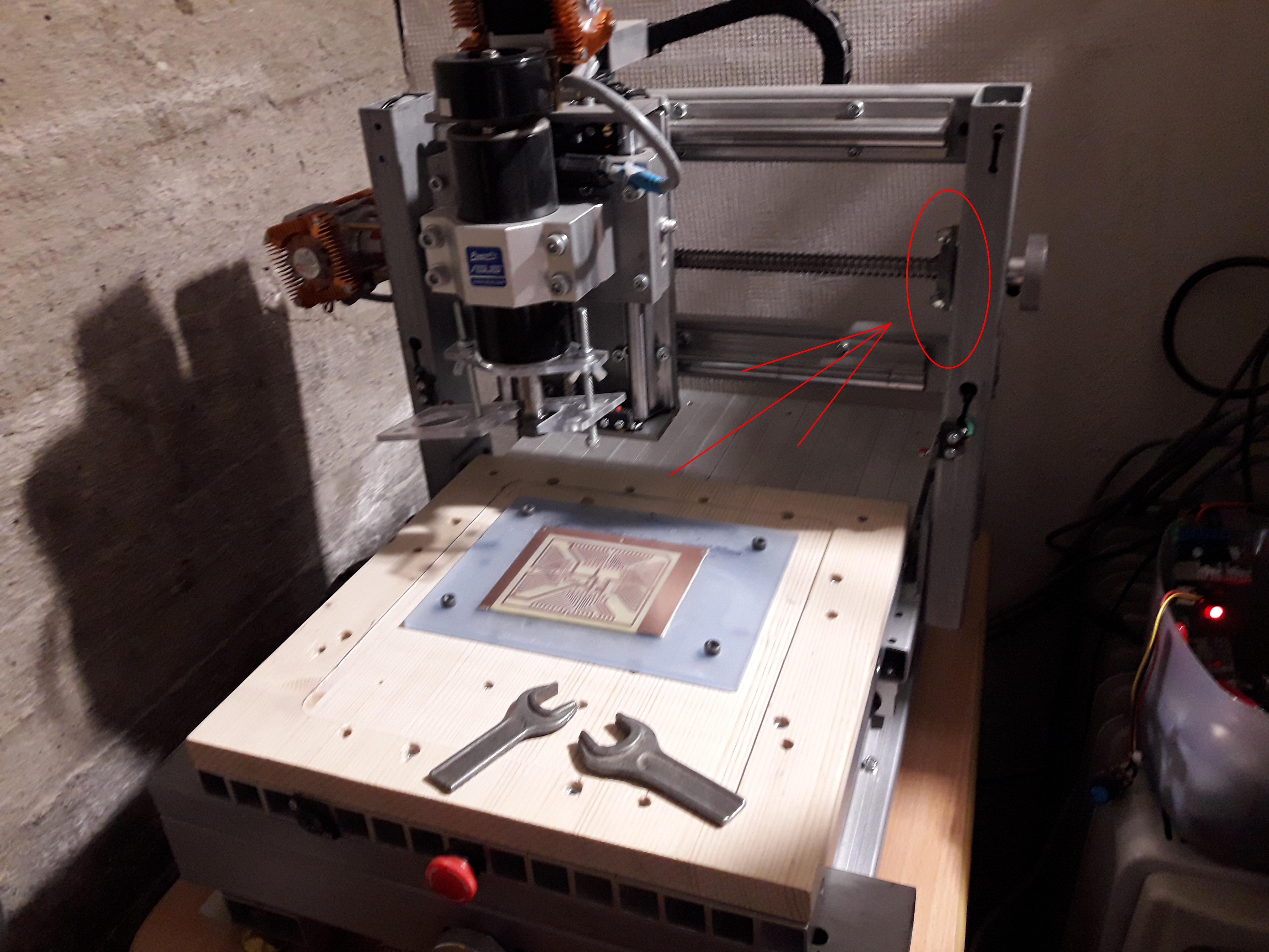

П.С. У меня первый станок с проточенными концами (просто проточка-снята резьба) собран "на коленке" в гараже и ничего не перекашивает и не клинит. Зазоры "выбрал" подкладывая шайбы под КР08

Зазор шайбами выбирал по оси винта. С обоих сторон КР08 зажимают винт по оси, по концам винта просто проточка под подшипник без резьб.
calabr писал(а):Как обычно, еслиб я был такой умный сразу... делал-бы все размеры под ШВП...
у меня тоже купленные винты-трапеция с латунными гайками лежат ;) , тоже на граблях споткнулся поначалу, но вовремя купил ШВП и делал уже на нем.
