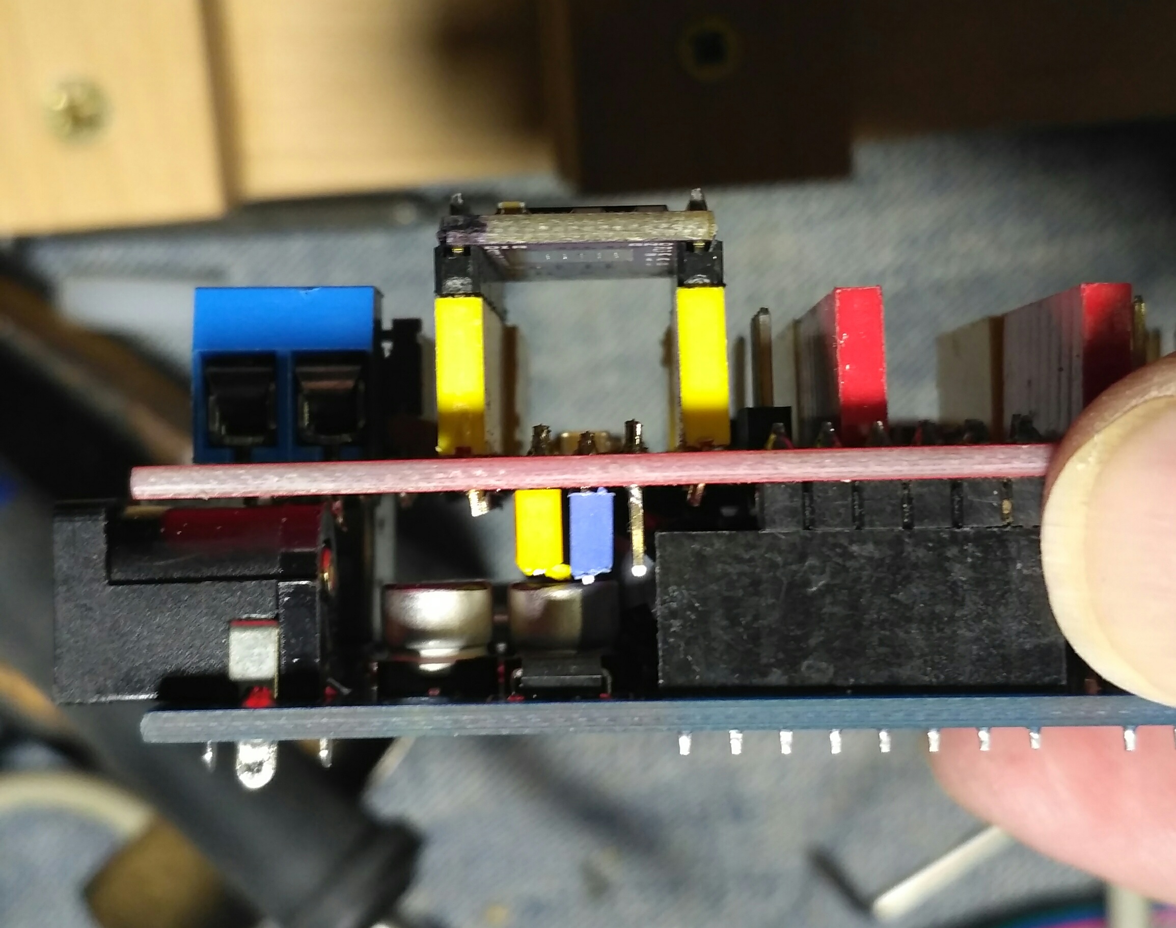

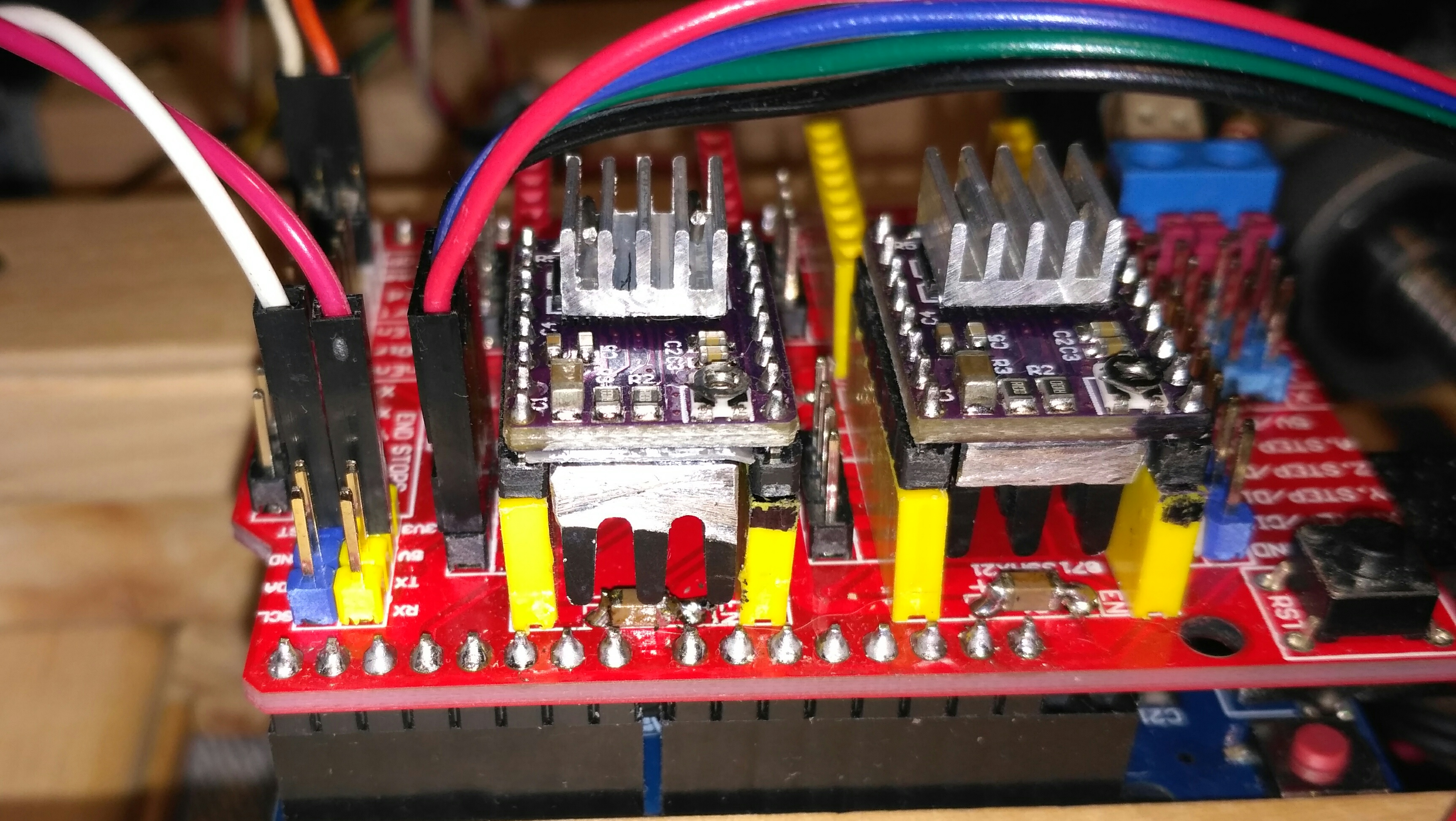

Поигрался немного с электроникой.
Arduino UNO + cnc shield v3. Драйвера DRV8825.
Они вертится!
При питании 12в моторам явно не хватает. При 20 уже нормально. Подать номинальный ток, для моих мотров 1.8А не получилось. Сильно греются драйвера. Причем максимальный нагрев при удержании или при маленькой скорости.
Один раз довел драйвер до отключки. Он не умер, но стал вырубаться на пару сек.
Посмотрев на шилд решил несколько оптимизировать тепловой дизайн. У драйверов теплотвод через пад на пузе и радиатор на башке микросхемы практически бесполезен. Под платой драйвера все место занято конденсаторами и джамперами.
Я перенёс конденсаторы и джампера на обратную сторону платы.
Верхняя сторона (15010 просмотров) <a class='original' href='./download/file.php?id=158098&mode=view' target=_blank>Загрузить оригинал (971.16 КБ)</a>
Верхняя сторона
Нижняя сторона (15010 просмотров) <a class='original' href='./download/file.php?id=158102&mode=view' target=_blank>Загрузить оригинал (1.06 МБ)</a>
Нижняя сторона

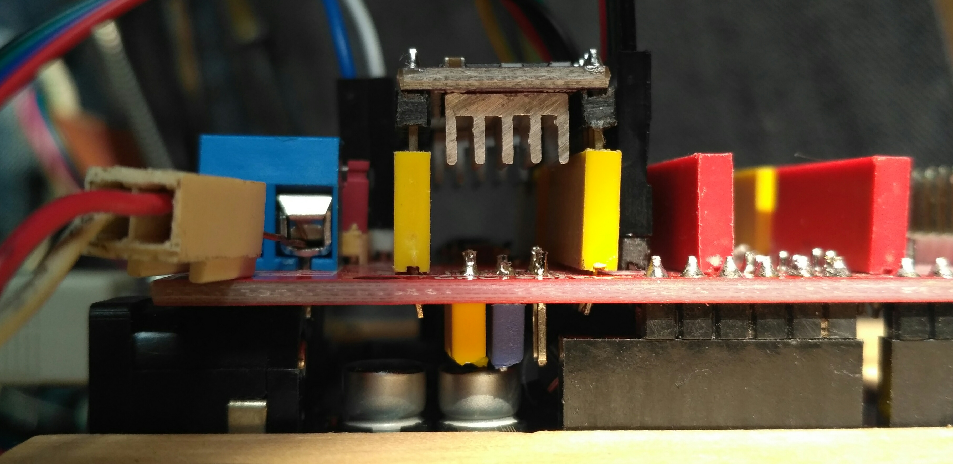

Места до ардуинки там как-раз хватает. Единственное узкое место под драйвером Z. Там стоят конденсаторы на плате ардуино. Я укоротил джамперы, но можно было и не переворачивать Z, а использовать слот оси A. У меня он свободный.
После этого радиатор из комплекта драйвера встал под плату и место осталось.
IMG_20190225_085515.jpg (15010 просмотров) <a class='original' href='./download/file.php?id=158099&mode=view' target=_blank>Загрузить оригинал (739.09 КБ)</a>
Пока немогу сказать насколько доработка помогла. Радиатор слишком мелкий и фактически нужен больше раза в 4.
IMG_20190225_085742.jpg (15010 просмотров) <a class='original' href='./download/file.php?id=158101&mode=view' target=_blank>Загрузить оригинал (1.1 МБ)</a>
При слабеньком обдуве кулером от ПняIII (обожаю эти кулера!) на 5-и вольтах все равно перегрев.
На днях попробую прилепить туда что-то по больше.

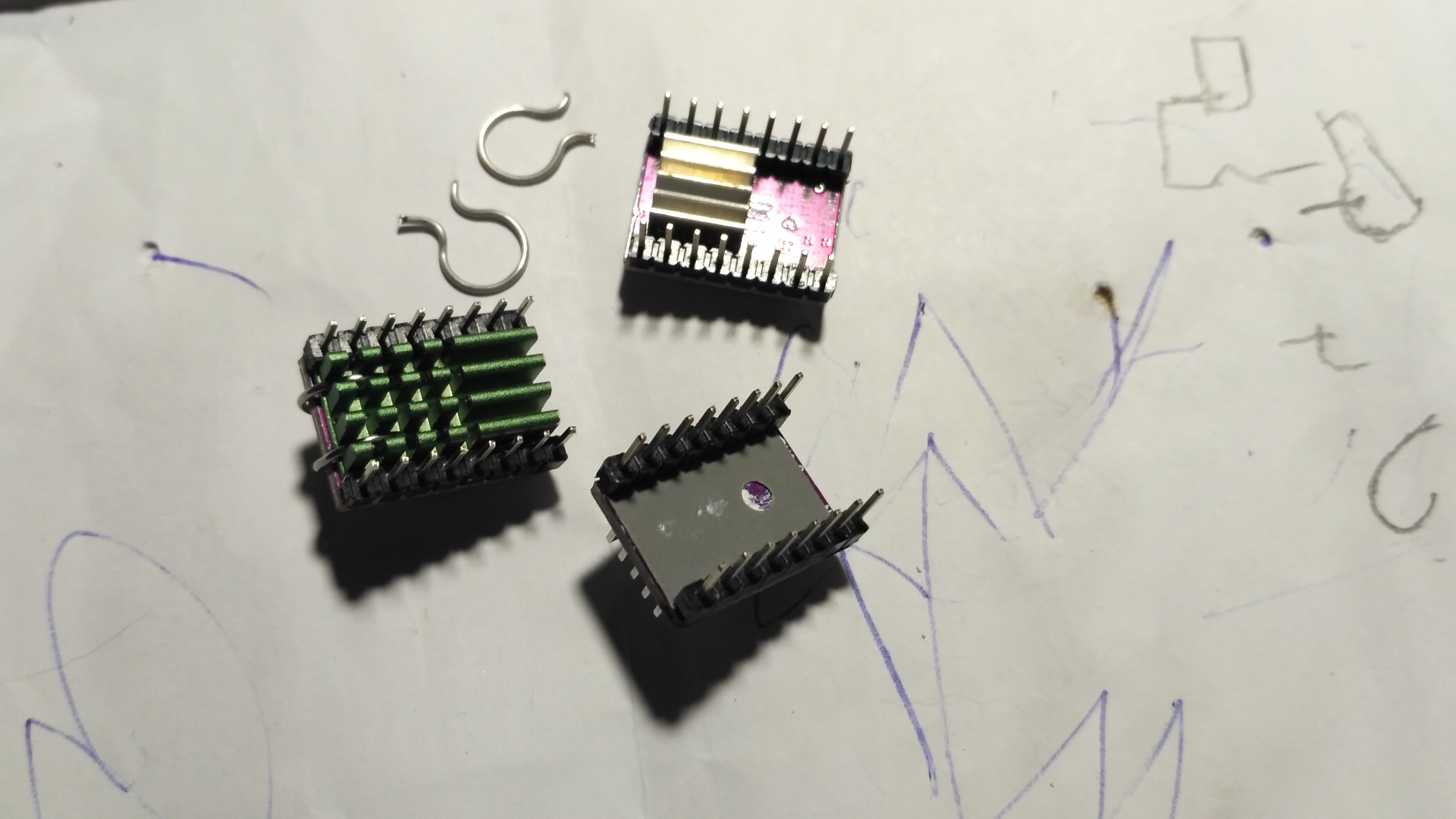

Эксперименты продолжаются.
Даже при радиаторе из комплекта под пузом корпус микухи греется до 80-90°. Почти вся нижняя часть платы в фольге, но просто прижать туда радиатор не получится. Можно припаять медную пластинку на пятак под микросхемой, но ее нужно как-то изолировать от остальной части платы.
Решил заизолировать по всей площади и поставить радиатор по больше. В качестве изолятора как раз подходит силиконовая прокладка для TO220. Нужно подрезать на 1мм по ширине, чуть сдвинуть вниз пластиковые обоймы на ножках. Прокладка заходит в щель и прижимается пластиком.
Радиатор отпилен от радиатора видеокарты.
IMG_20190228_233416.jpg (14796 просмотров) <a class='original' href='./download/file.php?id=158334&mode=view' target=_blank>Загрузить оригинал (1.47 МБ)</a>
Маленький радиатор из комплекта драйвера опять переехал на бошку. Здесь он работает упором для пружинок и успокаивает нервы, не давая потрогать раскаленный корпус микрухи.
IMG_20190301_090558.jpg (14797 просмотров) <a class='original' href='./download/file.php?id=158332&mode=view' target=_blank>Загрузить оригинал (645.94 КБ)</a>
Пробовал несколько вариантов пружинок - как на фото самые удобные. Сделаны из пружины с проволокой 0,8 - 1мм.
Использовать драйвнр без обдува с таким радиатором тоже не выйдет, но эффект есть. При обдуве кулером на 9-и вольтах температура выше 60° не подымалась, правда измерения были на радиаторе.
P.S. как оказалось, я не внимательно читал настройку тока движка, и выставил Vref 1.2В - что соответствует 2.4А.
Драйвера случайно прошли обкатку на максимальном токе в течении 2-х часов, и моторы тоже. А я еще удивлялся что они греются даже без нагрузки :thinking:
Для тех, кто тоже не внимательно читал - I=Vref * 2
По доке от TI
RθJC(top) Junction-to-case (top) thermal resistance(3) 15.9 °C/W
RθJB Junction-to-board thermal resistance(4) 5.6 °C/W
Разница в 3 раза. При максимальном токе драйвер отдает около 4W тепла. Перевернув микруху на обратную сторону платы и поставив на нормальный радиатор можно было получить полную мощность от этого драйвера при минимальной обдуве. В текущем виде к сожалению только половина мощности при длительном использовании.
И того: Привет ребятам из пололу :cry: .

UAVpilot писал(а):DRV8825 может работать до температуры кристалла в 150 градусов, дальше просто отключится.
К сожалению по ним у меня негативный опыт... ставил на плату "дятла" без охлаждения кулером, но со штатным радиатором - сгорели 3 из 5.. при этом комплектные 4988 - дубовые абсолютно. Ток выставлял в районе 1.0А. Моторы поют с ними не так сильно - правда, но греются они в разы выше... :wik:
