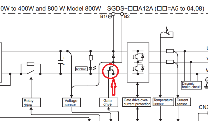

Далее берем схематичное изображение привода и соображаем что произошло, и прикивываем маршрут пушного зверька,а бежал он примерно так:
примерный маршрут.PNG (2148 просмотров) <a class='original' href='./download/file.php?id=157009&mode=view' target=_blank>Загрузить оригинал (114.65 КБ)</a>
Видим предохранитель и тихо улыбаемся :) ,что мол все решиться малой кровью.
Но как в законах мерфи: прибор защищенный предохранителем сгорает первым защитив предохранитель. Печалька. :wik:
Но ищем дальше. Находим пробитый IGBT транзистор.
транзистор.png (2136 просмотров) <a class='original' href='./download/file.php?id=157010&mode=view' target=_blank>Загрузить оригинал (56.23 КБ)</a>
место транзистора.jpg (2136 просмотров) <a class='original' href='./download/file.php?id=157011&mode=view' target=_blank>Загрузить оригинал (1.19 МБ)</a>
Он спекся и звонится по всякому, включая изолированный (уже совсем не изолированный) затвор. Проверяем всю обвязку, так как туда пошло 200+ вольт. Как нистранно но все цело и соответствует номиналам. Транзистор IGBT GT15J301:
далее следовали многочасовые поездки по все магазинам города в поисках его и попутно собирал прайсы. Позже штудируя то, что есть в наличии, более менее подобрал пару аналогов похуже и сильно получше но в другом корпусе. Впаял IRG4BC30UD. Еще ,может кому понадобится, рискнул бы попробовать RGP50B60PD1 и IRG4PC40UD. Не знаю где они применяются, но они есть почти во всех магазинах.

Сообщения: 3653
Re: Yaskawa Sigma-III Восстановление. Error 030
Taganrog писал(а):тоесть резистор сгорел от примерно 22Ампер быстрее чем сгорел 20А предохранитель!!!
Это вытекает из принципа работы... 22 ампера это ток, на котором предохранитель уже греется, но не обязательно горит... Т.е. граничный режим. А вот проволочный резистор ввиду большого сопротивления греется куда шустрее, положительный ТКС гасит ток ниже 20 ампер и резак тихонечко догорает...
Сообщения: 21923
Taganrog писал(а):Но как в законах мерфи: прибор защищенный предохранителем сгорает первым защитив предохранитель. Печалька. :wik:
Однако закон "электротехники" говорит, что предохранитель защищает не прибор в котором стоит, а питающую сеть от этого прибора. Так что тут всё в порядке - сеть не пострадала. :)
N1X писал(а):Это вытекает из принципа работы... 22 ампера это ток, на котором предохранитель уже греется, но не обязательно горит...
Номинал предохранителя - это тот ток, который он способен выдерживать долгое время. :) Резистор-же рассчитан на рассеиваемую мощность 5Вт, а более 5кВт он ниасилил рассеять. :)
