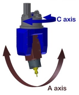

Кто нибудь пользовал такое? И где ЭТО прикупить? Сам не смог нарыть, а заказчик хочет такую...
Задачи - обработка мастер моделей из пенополиуретана, или чего то похожего.

У заказчика хватит денег на такую голову?
http://www.directindustry.com.ru/prod/h ... 90815.html
http://ritmindustry.com/ru/catalog/mach ... ning-head/

Вот и нужно определить порядок цен... Сотни т.р. или миллионы...
Особых мощностей не требуется.
Как компромисс - только с осью А.
Типа такой. (3687 просмотров) <a class='original' href='./download/file.php?id=156590&mode=view' target=_blank>Загрузить оригинал (150.98 КБ)</a>
Типа такой.

Нужно определить - чем будете всем этим "вращать".
Мощность не трубуется, тогда как минимум нужна точность. Это тянет за собой в составе пару гармонических редукторов, корпуса и прочее. В 300 можно уложиться, если постараться. Можно и дешевле, можно и дороже.
