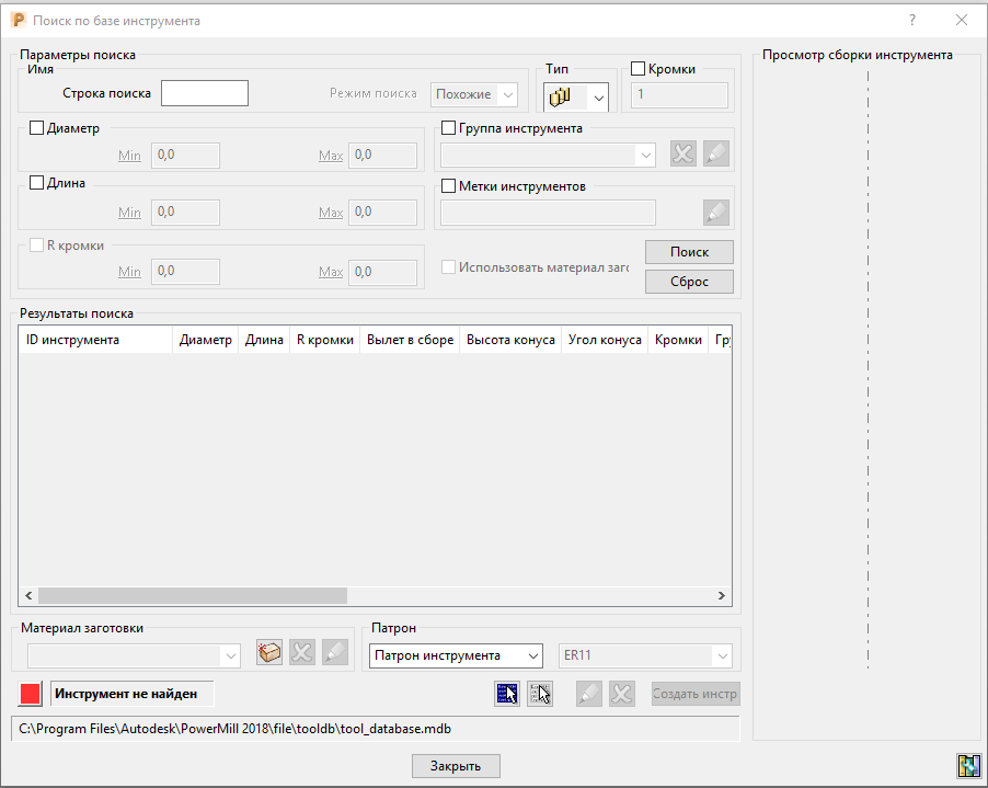

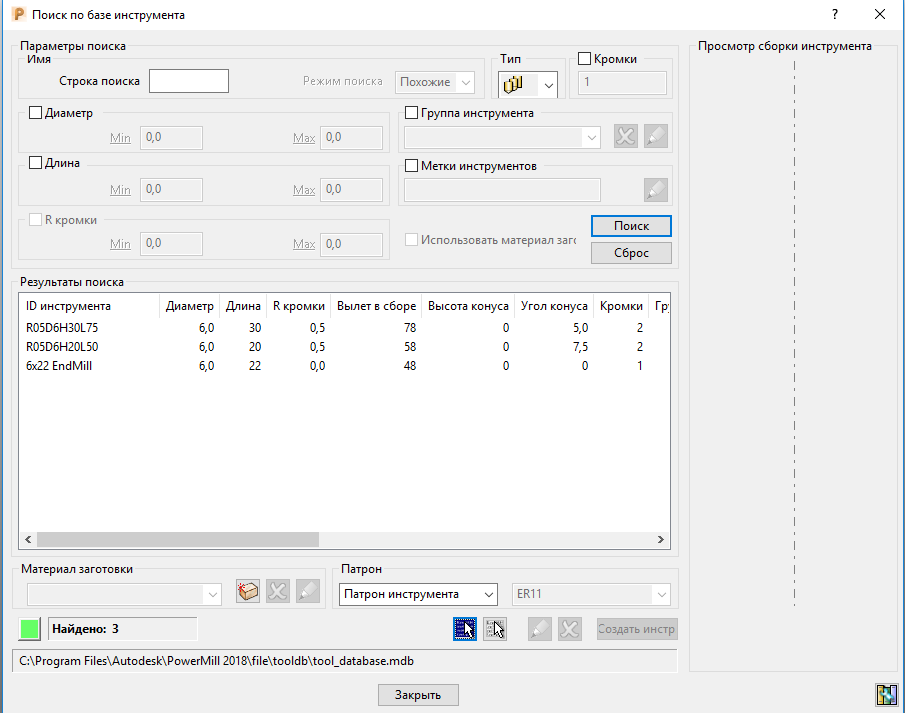

Добрый день. Использую РМ 2018. Дома создаю базу инструмента, приношу файл на работу файл tool_database.mdb кидаю его по пути C:\Program Files\Autodesk\PowerMill 2018\file\tooldb и на работе РМ пишет что база пуста. Путь в настройках до файла базы в РМ указан тот куда кидаю файл.
Можно в ручную все заново вбить, но меня прямо захватил вопрос как же так. Гугл особо не помог.

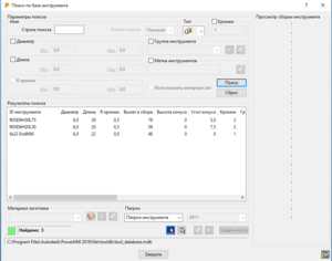

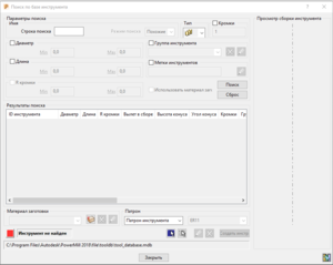

Заметил еще такую особенность если РМ запускать "от имени администратора" (вин10) то база в РМ будет пуста, а если запустить просто так то в базе будут ранее добавленные инструменты.
Дома и на работе имена пользователей разные, дома вин10х64, на работе вин7х64. И дома и на работе инструмент корректно создается и записывается в базу и его можно использовать, только не получается воспользоваться уже созданной базой инструмента на другом компьютере. Впрочем как и бекапом этой же базы. Может кто сталкивался с таким?
Инструмент есть и инструмента нет. Магия какая-то. Мне кажется что в БД инструмента прописывается для каждого пользователя своя "под база" не знаю как иначе это объяснить.
