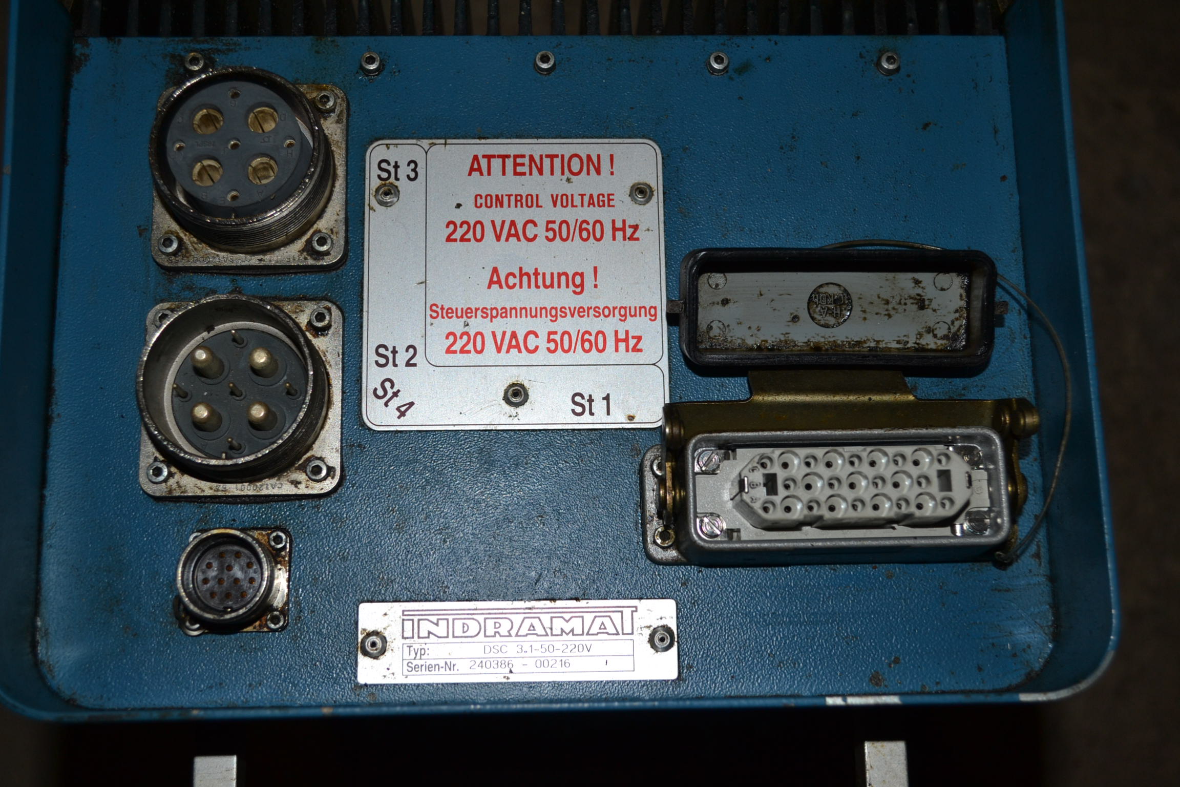

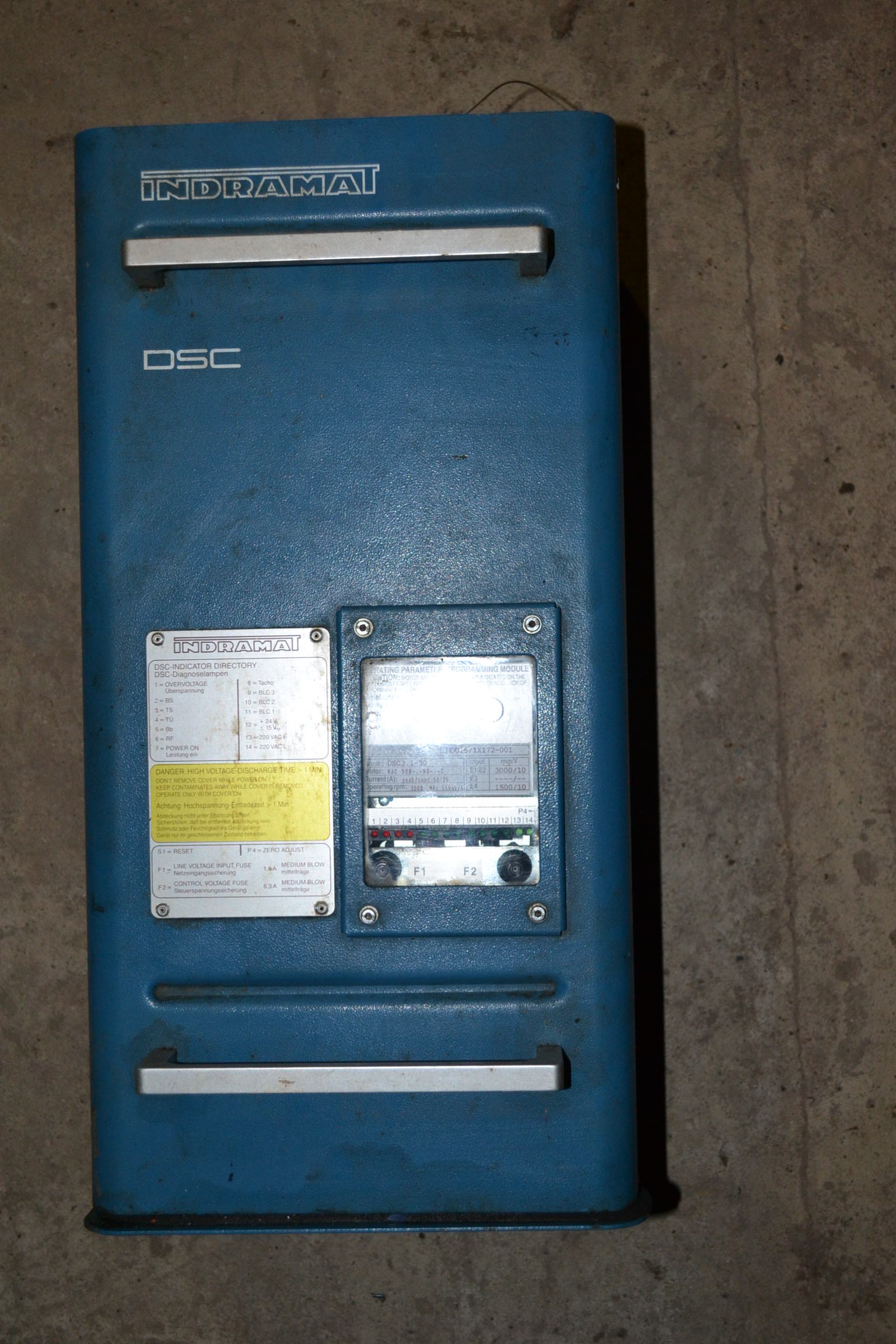

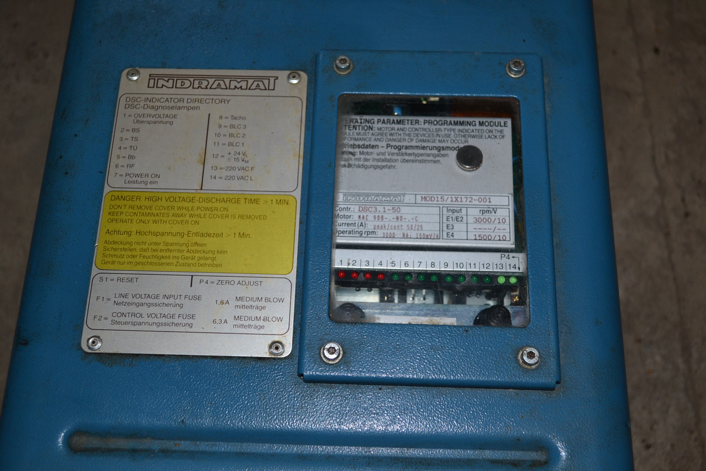

Приветствую . Есть такие коробки , питание и драйвер в одном флаконе , именно на такие мануалов не нашел , помогите , кто сталкивался с распиновкой входов. По питанию , если правильно понимаю , 3 фазы 220 вольт , т.е. нужен транс 3х380- 3х220 ? Связь с мотором понятна , кабеля есть , по управлению сложности . Пока немного разобрался с программными модулями , позднее выложу . Все аналог +-10 в, моторы серии МАС .

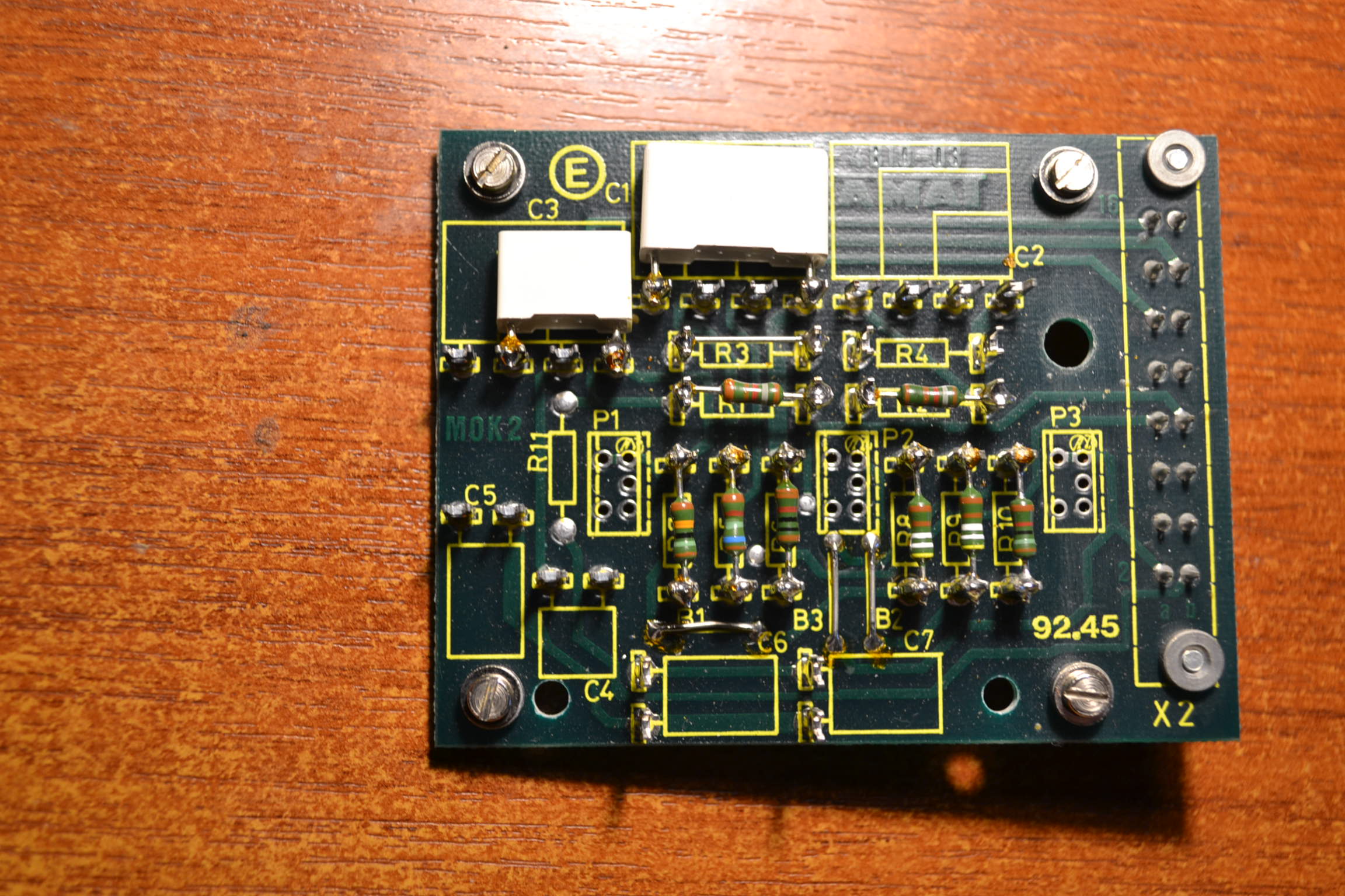

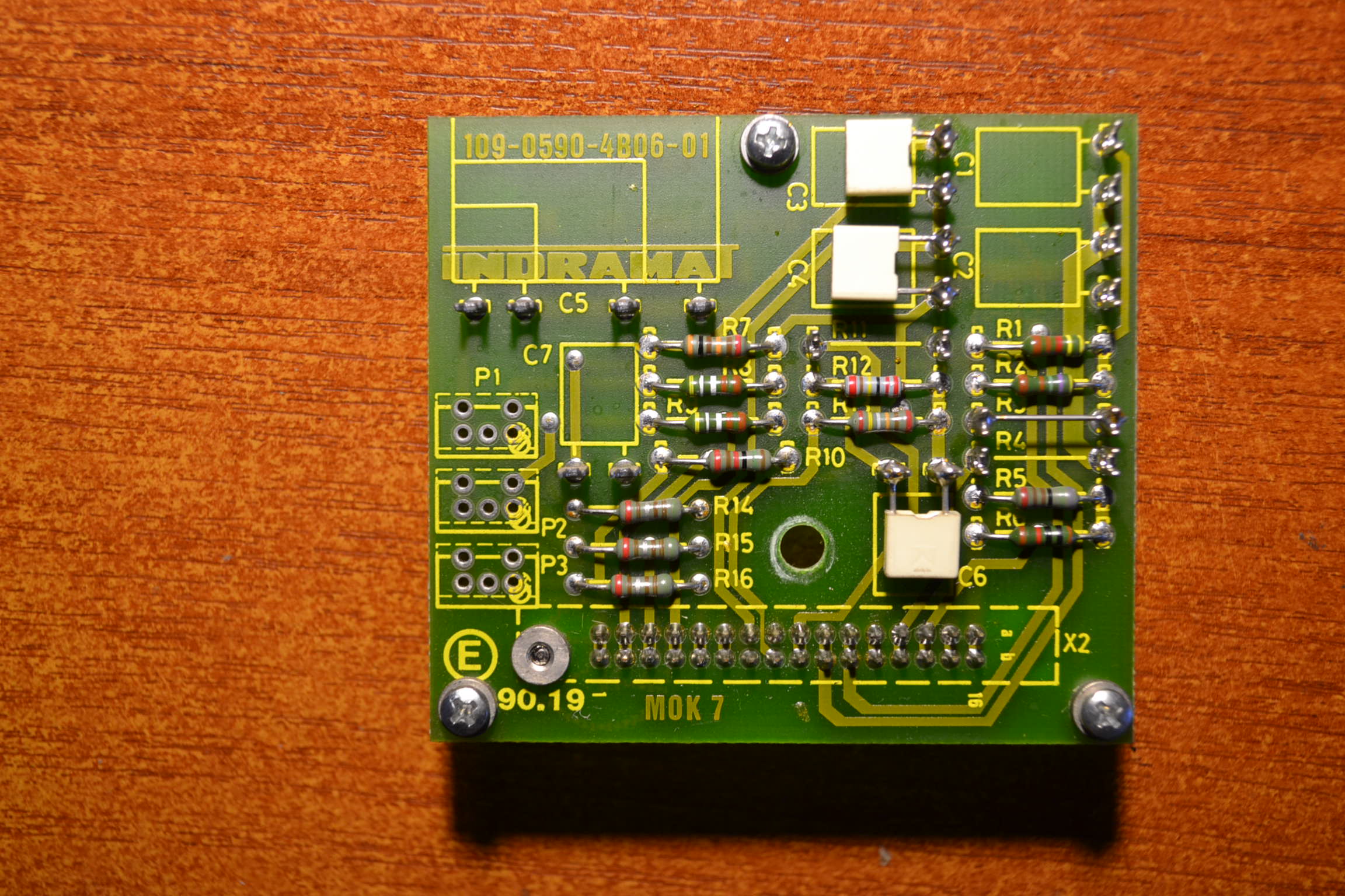

Согласно мануала http://www.pennineuk.com/library/pdf/in ... drives.pdf , программируется модуль несколькими резисторами и конденсаторами .
R8 относится к дифференциальному входу E1-E2
R9 на суммирующий вход E3-0VM
R10 на суммирующий вход E4-0VM,
P1 и R8 относятся к дифференциальному входу E1-E2
P2 и R9 относятся к суммирующему входу E3-0VM
P3 и R10 относятся к суммирующему входу E4-0VM . Согласно формуле на стр.19 мануала легко расчитываются резисторы , схема модуля на стр. 21

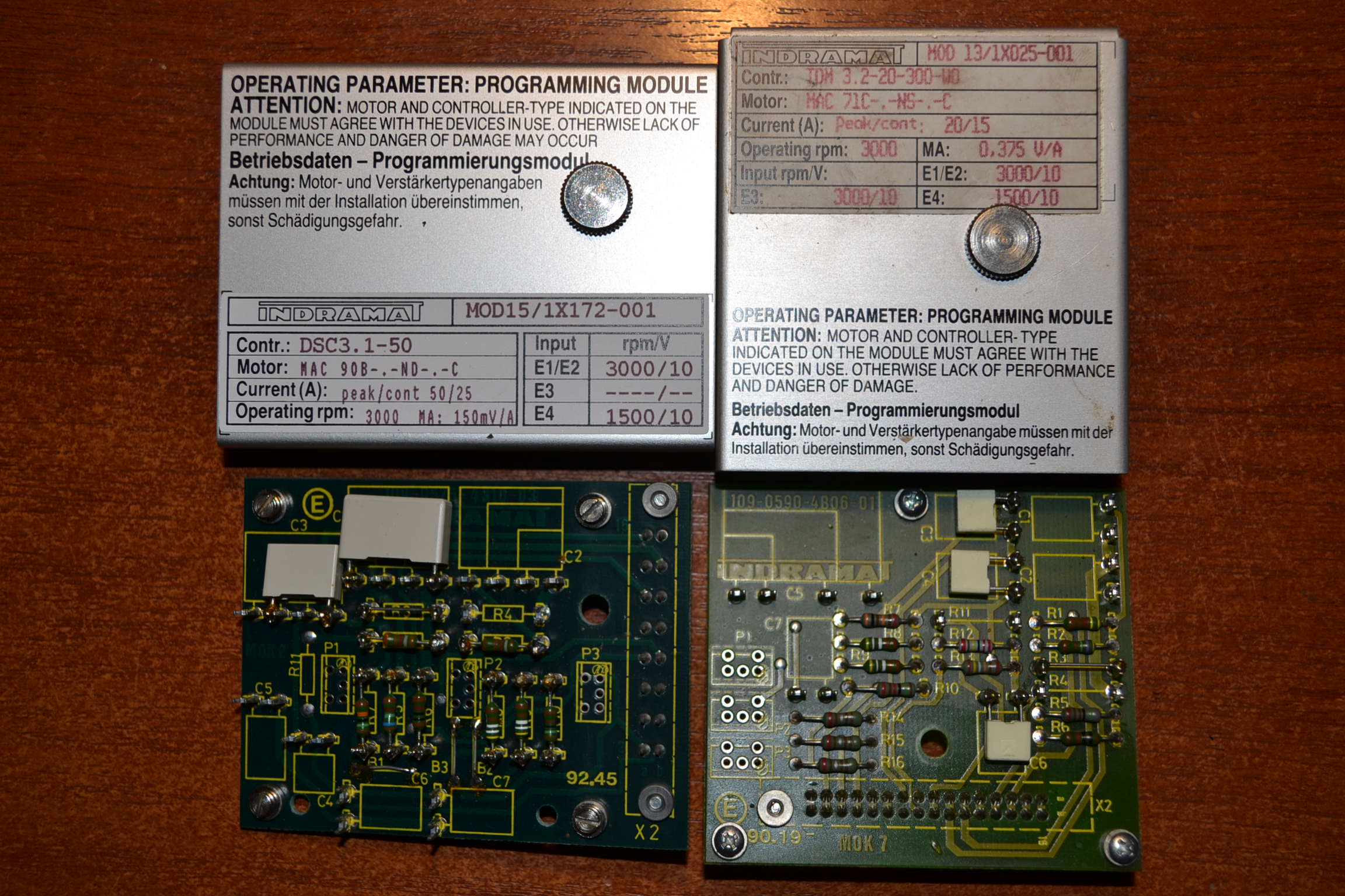

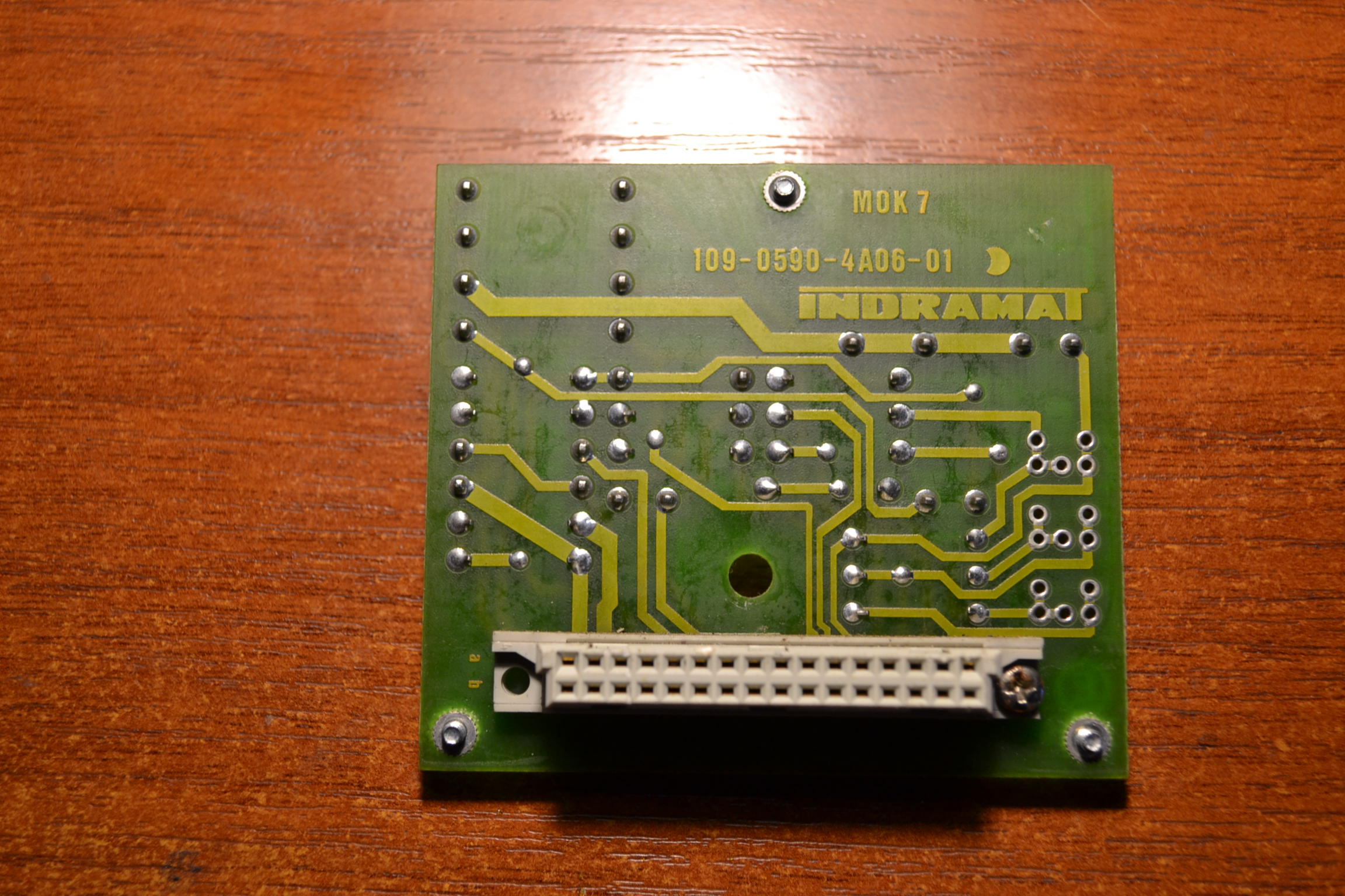

Номиналы элементов модуля MOD 13\1X025-001
R1-4,42 kOm
R2-4,75 kOm
R3- ПЕРЕМЫЧКА
R4- ПУСТО
R5-7,5kOm
R6-10 kOm
R7-301 kOm
R8, R9 - 4,99kOm
R10 -15 kOm
R11-пусто
R12 -214 Om (или 2,2 МOm ? замерить без выпаивания не удалось , маркировка читается с обеих сторон )
R13- 249 kOm
R14-R16 - 5,11kOm
C3- 22nF 100 v
C4- 6,8 nF 100 v
C6- 2,2 nF 100 v

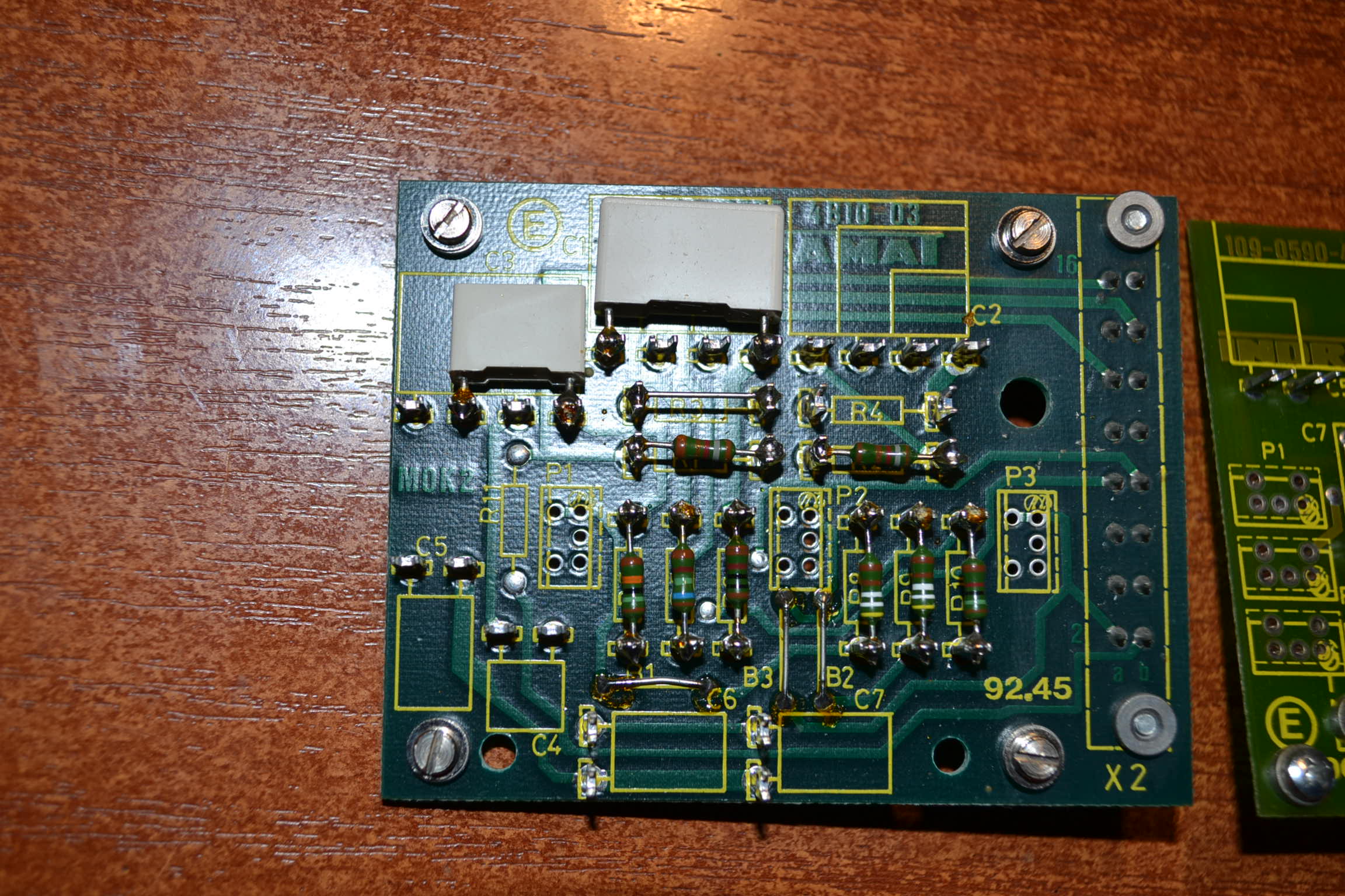

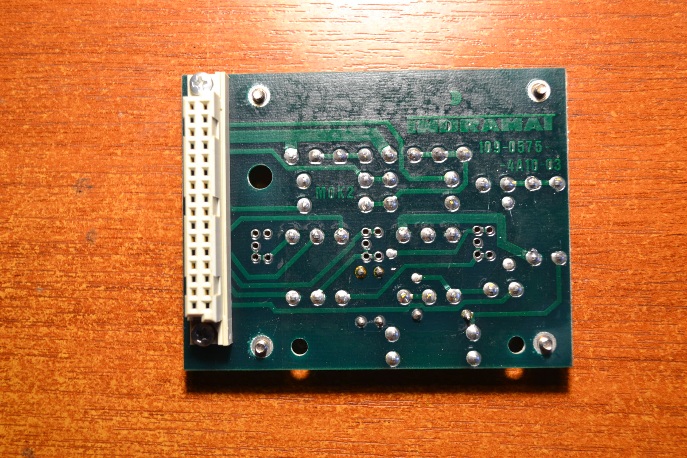

Модули

Модуль MOD 15\1x172-001
R1 ,R2 - 1,42kOm
R3- перемычка
R4- пусто
R5-16,5 kOm
R6- 10kOm
R7- 150 kOm
R8,R9- 4,99 kOm
R10-15 kOm
R11 - пусто
R14(B1), R15(B2), R16(B3) - перемычка
С1- 0,47 mF 100 v
C3- 33 nF 250 v
Дополнения , исправления , просто мысли приветствуются !

Помогите по питанию , точно 3х220 в ? С трансформатором не хочется пролететь :thinking:
