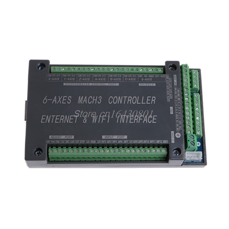

Значит взял скрипт по измерению длины инструмента и как и полагает инструкция прикрутил его к кнопке "Auto tool zero".
Ну а дальше полетело..............!!!!!!!!!!!!!!!!
Зависает и все...
Долго курил форумы и некий француз подсказал,что NVEM НЕАДЕКВАТНО отрабатывает скрипты, а именно команду GetVar ()
Я ща точно не помню, пишу по памяти, завтра приду в гараж и будут жесткие подробности.
Короче в скрипте я гляжу везде GetDro или что то подобное, я переправил на данную команду, и стало веселее.
Перестало зависать. Но ... После первого касания датчика, ось Зет подпрыгивала вверх до ограничения и аварийной остановки.
Иногда подпрыгивала не до аварии но все равно неадекватно 3мм поставленным в скрипте.
Вообщем иногда все ОК, иногда писец....
Дальше я подумал(как радиоинженер), если NVEM
неадекватно отрабатывает скрипты - может просто не успевает на команды по езернет от плагина для матч?????
Просто я иногда наблюдал явые пропуски кода скрипта и перескок на самый конец.
Я поставил в конце куаждого скрипта обращения к дро паузу на 200мс.
И ВУАЛЯ, ТЕСТ- РАБОТАЕТ. ТЕСТ - РАбОАЕТ.!!!!!!!!!!!
НАступил другой день, дай думаю проверю.... Запускаю , гоняю иНАААААААААААААА после первого касания и отвода на 3мм наааааааааааа ПРЯМО В ДАТЧТИК ДО СРАБОТКИ ЗАЩИТЫ!!!!!
УзПакоился и посавил паузы "везде" в коде а 1000мс.
Датчик который я точил похерен ---можно экспериментировать!
Тест-ОК
ПОгонял -ОК!
ПОгонял - НАНА В ДАТЧИК ДО ТСЕЧКИ!!!!!!!!!
ПРерезапустил, погонял - ОК, погонял -ОК, опгонял - {при первом касании - ОК, затем ВНИЗ!!!..но не до отсечки, ана 3 ммм ...}

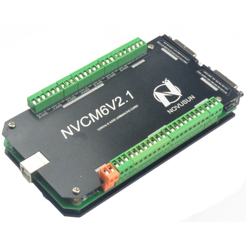

Nicko1979
Сообщения: 2
Зарегистрирован: 03 фев 2019, 00:57
Настоящее имя: Николай
Не корректно работает ,,Auto tool zero"
Сообщение Nicko1979 »
Здравствуйте!
Столкнулся с такой проблемой. При коррекции инструмента происходят следующие ,,чудеса,,. После касания таблетки, зетка летит вверх, как правило на неопределенное значение (примерно) , хотя оно четко задано в скрипте, координаты как правило отображаются +\- 2 мм от заданных ну а фактическая высота инструмента не соответствует вообще. Бывает, что после касания зетка двигается вниз, это вообще жесть......Может несколько раз из 20-ти попыток сработать правильно. Куда идти , где рыть не понятно.
Перепробовал кучу скриптов, переназначал пины, проверил проводку (в порядке 100%), пробовал другой комп.
Ссылка на контроллер /www.nvcnc.net/nvcm.html
Шаговики с энкодерами.
Вот такой контроллер (9256 просмотров) <a class='original' href='./download/file.php?id=156089&mode=view' target=_blank>Загрузить оригинал (89.08 КБ)</a>
Всем участникам в обсуждении этой темы буду очень благодарен!

Всем доброго дня. У меня вопрос к Михаилу ( MihailS3), раскажите по подробнее, как Вы устранили сбои в скрипте поиска Нуля по Z. У меня такая же проблема на NVEM v2. Иногда работает, а иногда вганяет фрезу в стол при касании датчика . Частично решилась проблема когда заземлил корпус коробки с контроллером. Но все еще бывают сбои.
Sysarchitect
Сообщения: 14
Зарегистрирован: 21 июн 2019, 15:07
Re: NVEM V1 сбои глюки скриптов
Сообщение Sysarchitect »
Скажите - решили ли проблему?
У меня тоже примерно в 1 из 5 раз не останавливается на датчике Z.
Немного помогло увеличение задержек - прописал после каждого GetDRO и цикла IsMoving команды
Code "G4P2"
Sleep 2000
Такое впечатление, что до контроллера иногда долго доходит, что касание уже произошло.
Если замедлить скорость первого касания до F50, то все равно иногда проезжает, но успевает срабатывать до того как ломает фрезу. Однако, это бессмыленно, т.к. размер уже уехал.

Добрый день, есть тоже такая проблема с контроллером NVEM V2, при касании остановка движения оси Z происходит не всегда. Уменьшать число не срабатываний получается введением временной задержки, но все равно случается не сработка. Есть кто решил эту проблему?
Sysarchitect
Сообщения: 14
Да, я решил в результате.
После каждой
Code "G31...
поставить задержку в виде
Code "G4P1"
Также у меня стоит 'Sleep 1000' после GetDRO и цикл по ;while IsMoving...' после каждого перемещения, кроме G31.
Неделя без единого сбоя.
