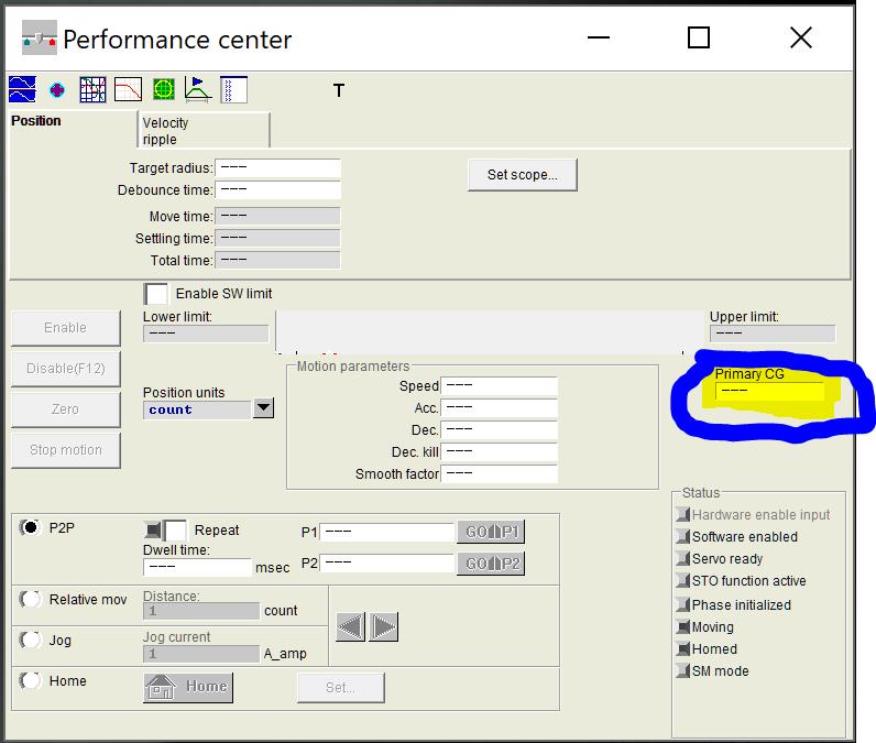

Сообщение Церетели »
aftaev писал(а):
Церетели писал(а):а как его настроить то?
В хороших сервах это настраивается автонастройкой, потом ручками подправляется. Есть специальное ПО для сервы. Серва подключается к компу и по графикам задание/реальное положение настраивается PID. Так понимаю у твоих серв этого ничего нет и настраивать все нужно "на ощупь".
Что такое ПИД и как он влияет, видео в теме:
Re: Видео жесткость сервопривода или резиновый вал #2
Ну у меня сейчас появился комплект HIWIN, он подключается к компу и есть прога, можно HIWIN попробовать настроить, я так понимаю эту настройку надо менять?ставить 0.5-0.7?
PID.jpg (4449 просмотров) <a class='original' href='./download/file.php?id=155642&mode=view' target=_blank>Загрузить оригинал (67.16 КБ)</a>

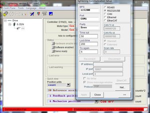

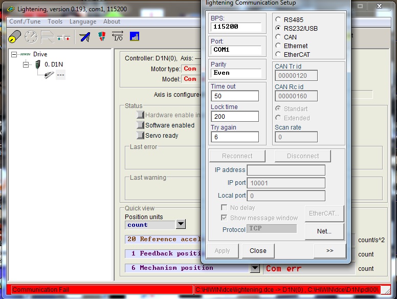

Церетели
Сообщения: 130
Зарегистрирован: 01 окт 2016, 16:48
Re: Настройка сервы
не хочет подключаться, может чтото в драйвере клацать надо?
при включении юсб в диспетчере ничего нет, и не выбивает никакого окна про новое устройство
все делал по инструкции
не подкл.jpg (4414 просмотров) <a class='original' href='./download/file.php?id=155643&mode=view' target=_blank>Загрузить оригинал (139.54 КБ)</a>
Re: Настройка сервы
Церетели писал(а):когда будет происходит автонастройка двигатель будет дерагтсья вибрировать и т.д, он должен лежать на жесткой подложке или на мягкой?или нет разницы?
Автонастройка потаскает ось, посчитает инерцию, массу и примерно настроит ПИД. Настривать серву надо на станке.
Церетели писал(а):не хочет подключаться,
А серва в сеть включена?
На скрине настройки СОМ порта 115200, а по умолчанию в настройках компа обычно 9600.
Когда серву подключаешь к компу в диспетчере устройств как оно отображается?
