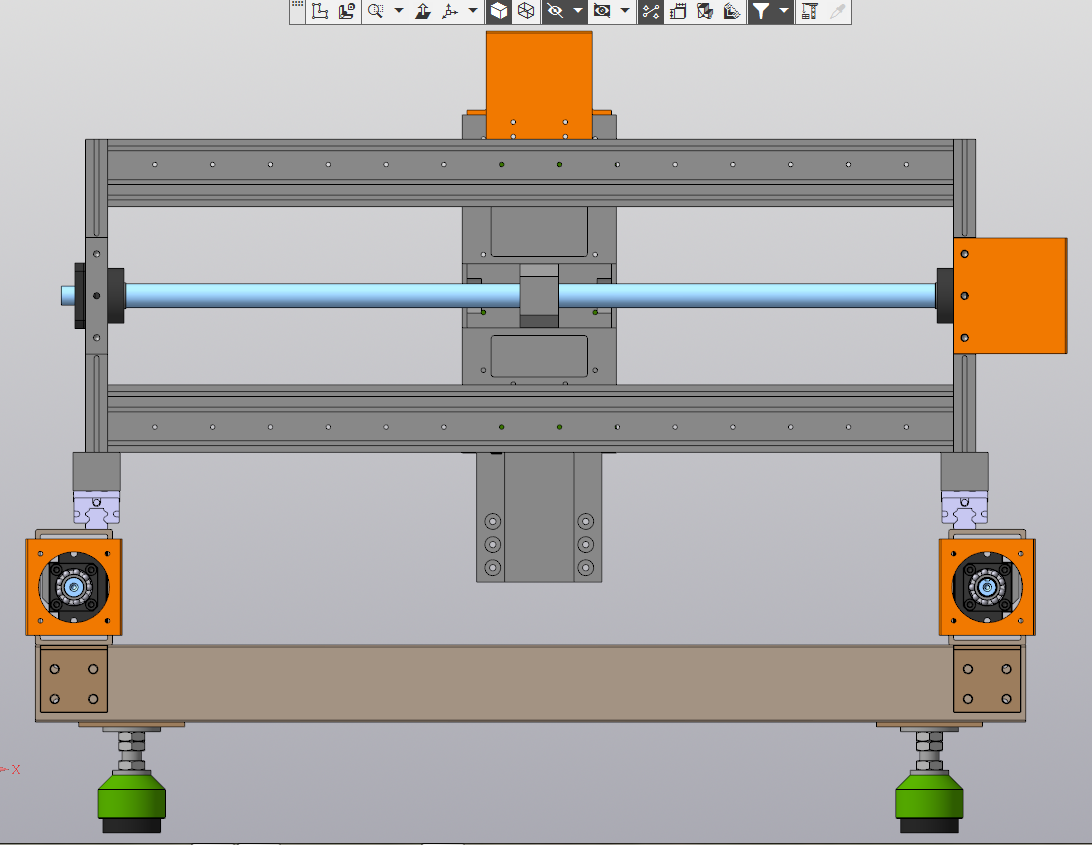

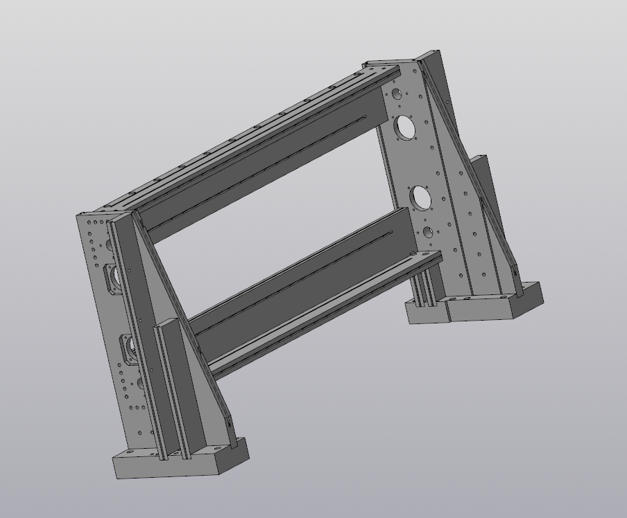

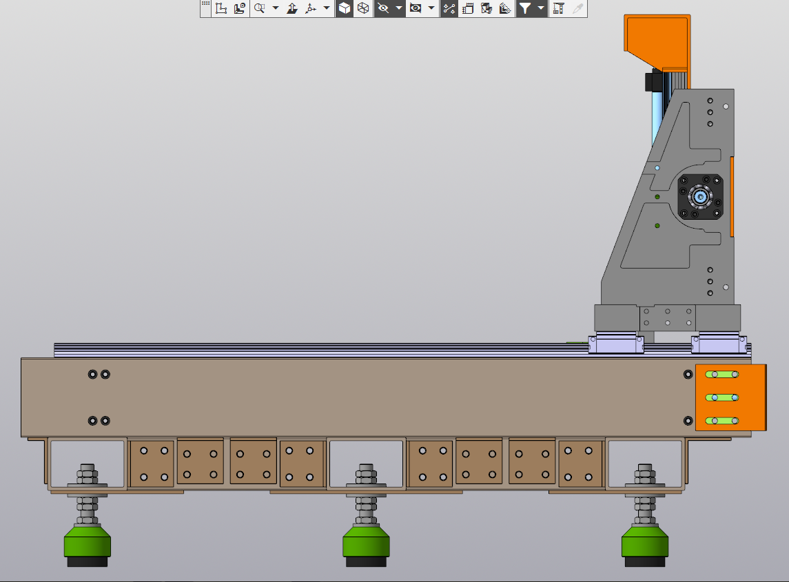

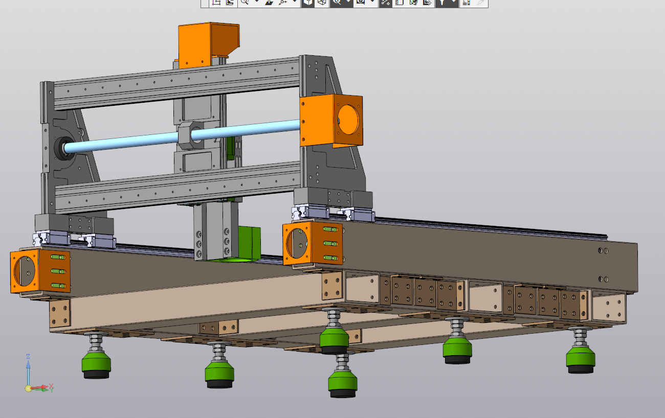

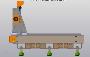

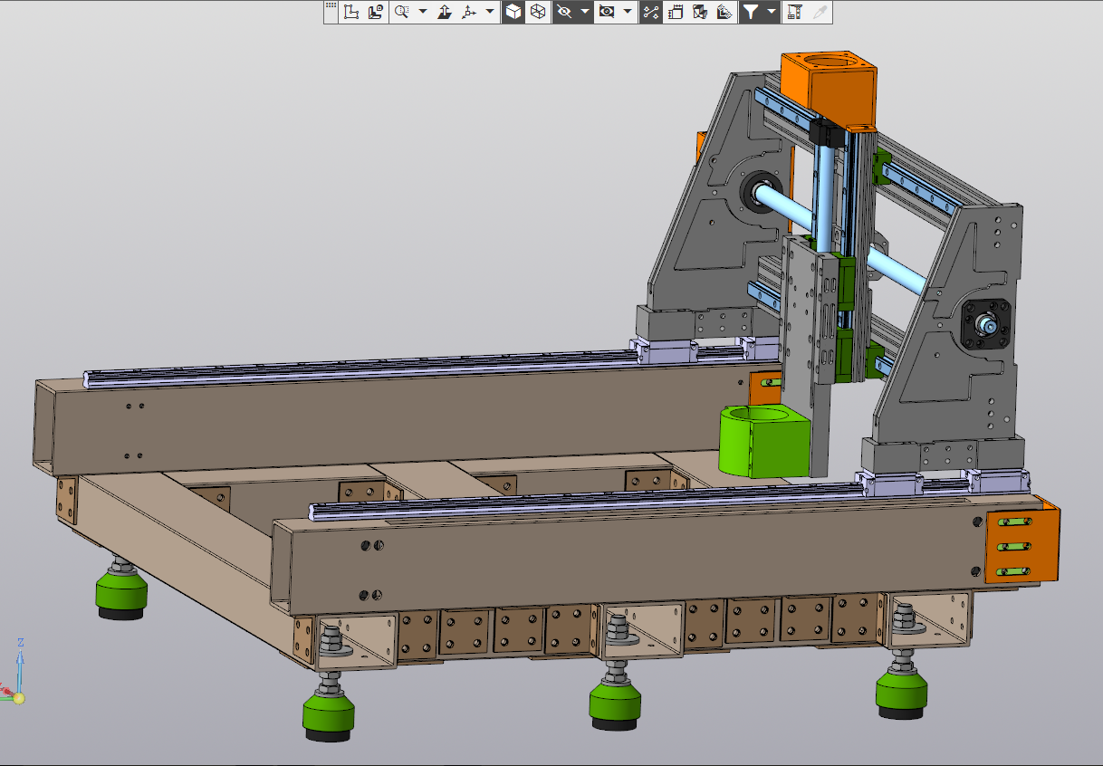

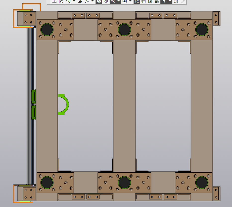

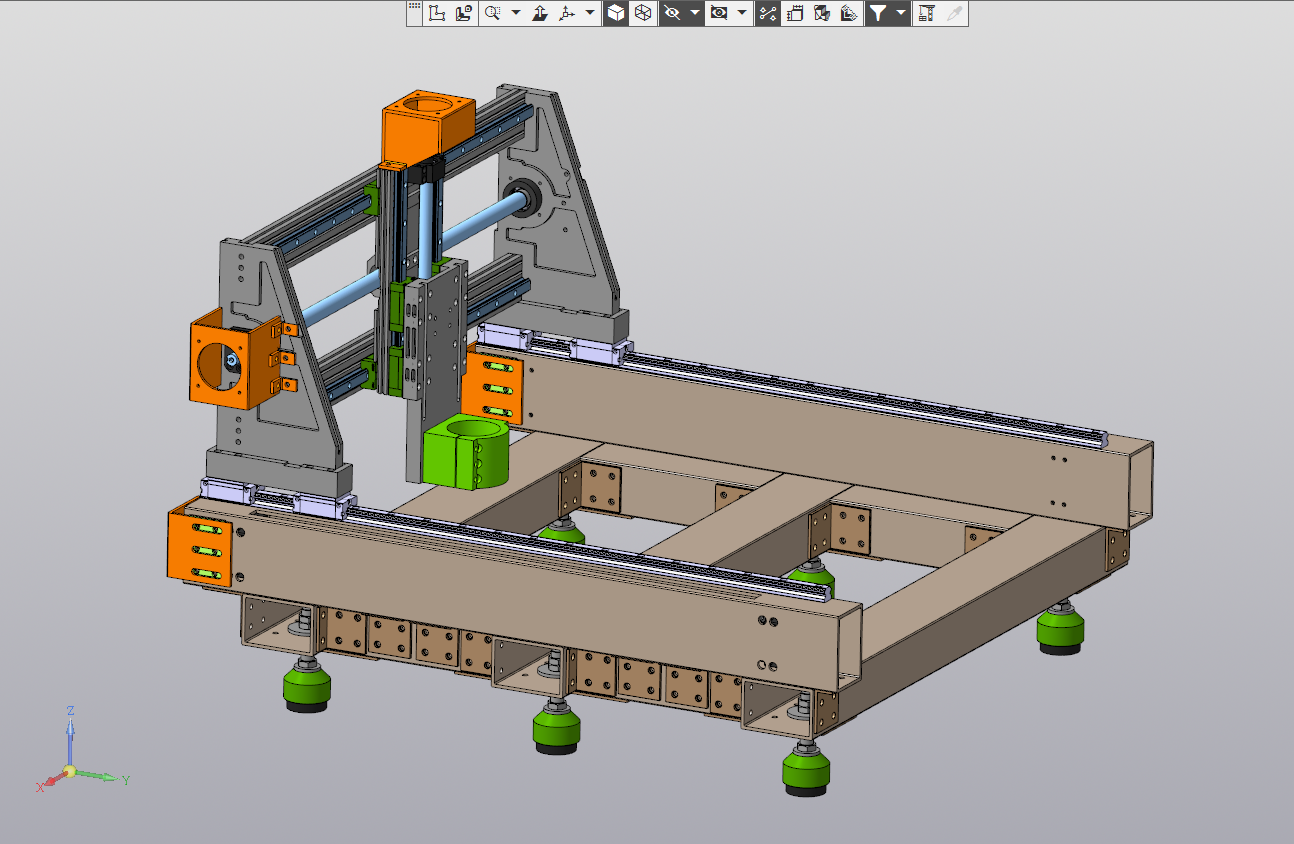

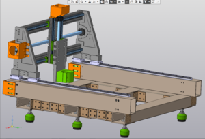

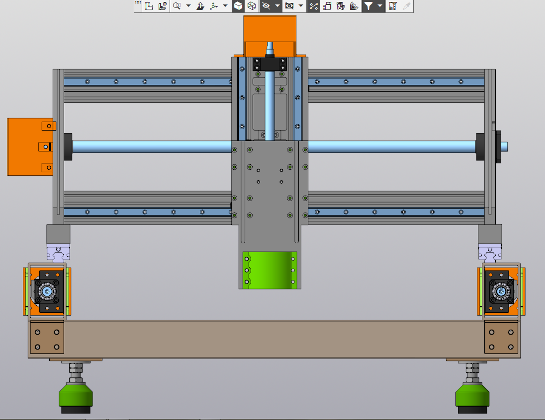

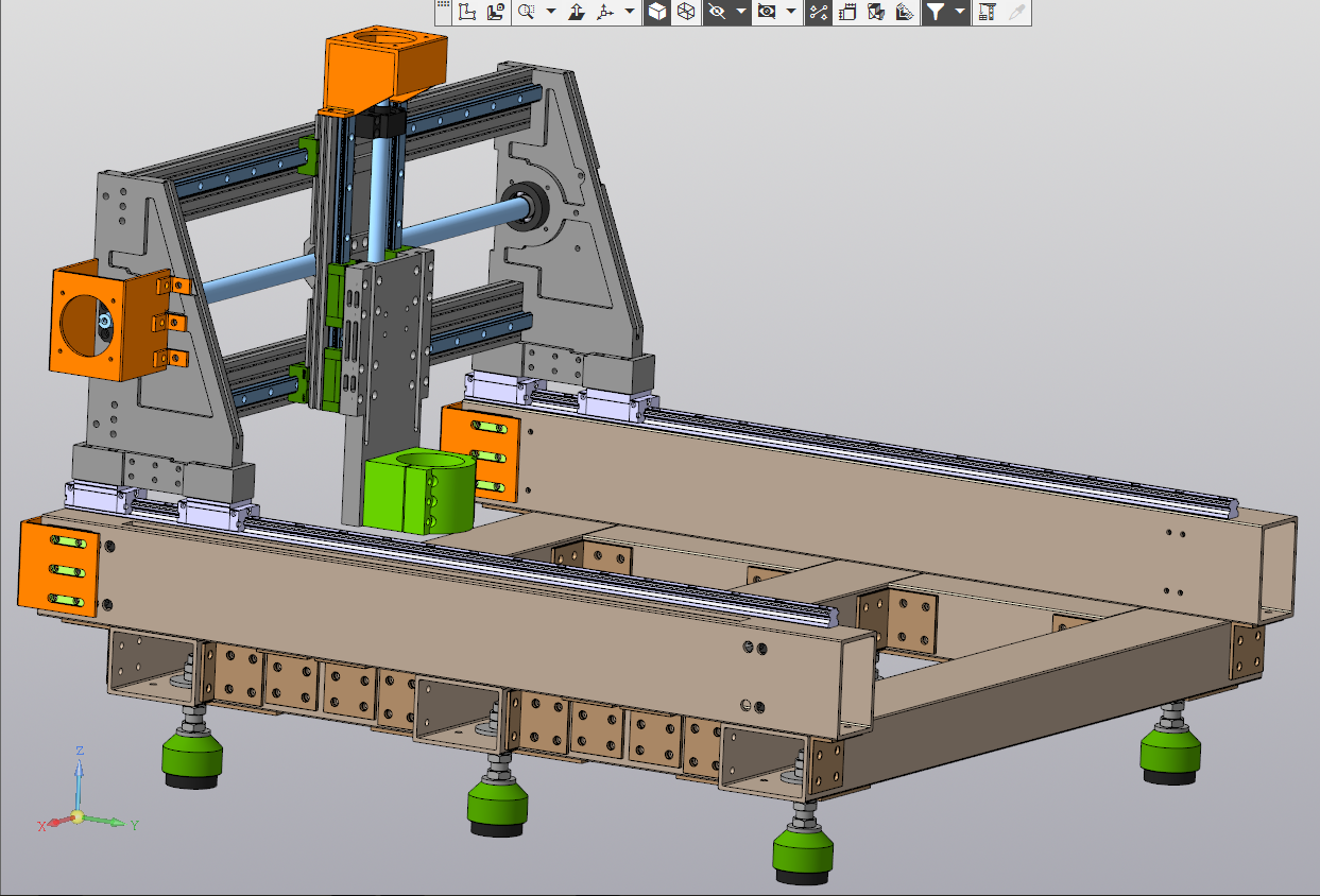

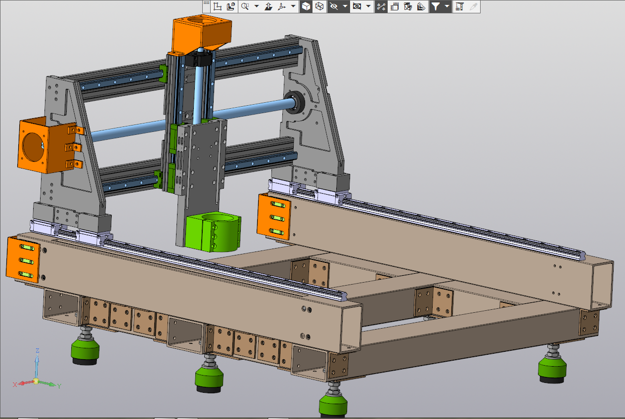

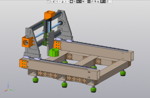

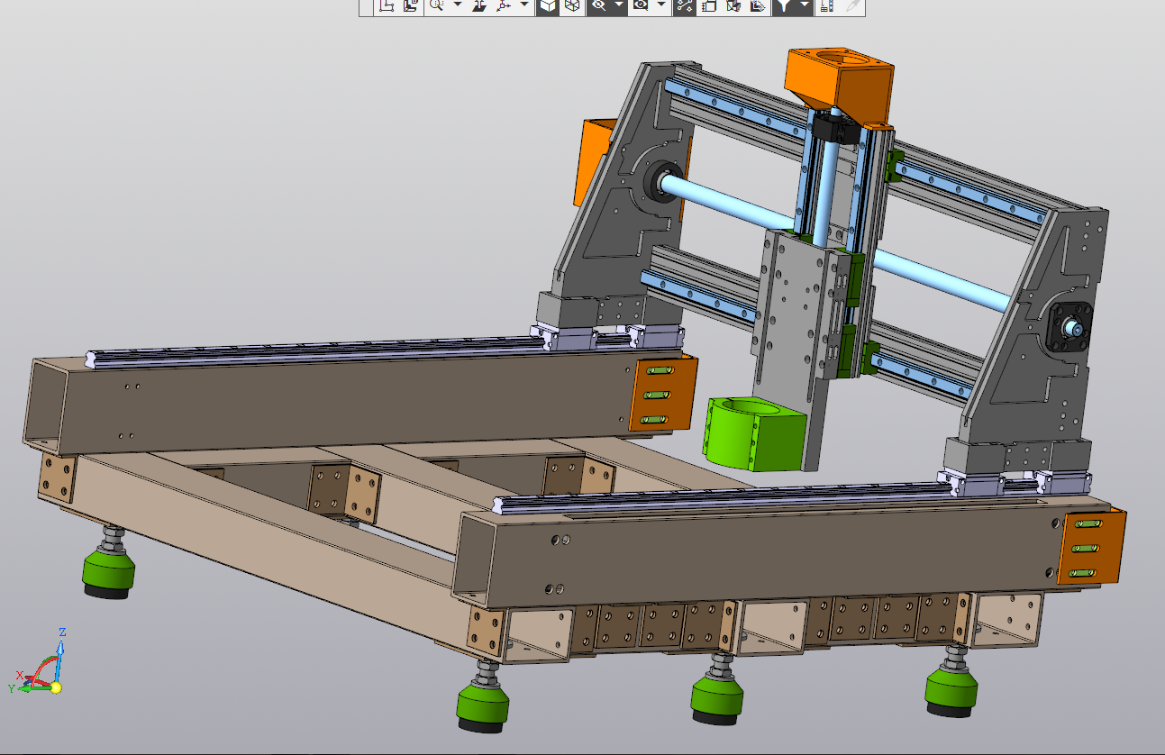

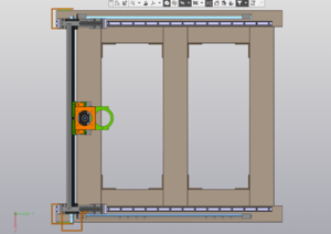

Здравствуйте Гуру и Любители ЧПУ. Случилось чудо и вот наброски первого ЧПУ станка который решил собрать.
Портал из алюминиевых плит, толщиной в чистоте 23мм. Станина из профильной трубы 120 мм. х 80 мм. Толщина стенки 5мм. Хотелось бы нержавейку если денег хватит.
Рабочее поле 798 мм. х 718 мм. х 175 мм. Минус диаметр фрезы.
Обрабатываемые материалы - цветные металы , дерево , пластик.
Рисовал в Компасе. До болтов не добрался. И с креплением портала с гайками швп еще не определился, несколько вариантов. Стол тоже не дорисовал, не знаю какой конфигурации и расположение пазов. Шаговики также не нарисовал.
Профильные направляющие HIWIN Рельс HGR20 ось X и Z 878мм. и 350мм. Бесфланцевые каретки
Профильные направляющие HIWIN Рельс HGR25 ось Y 1050мм. Бесфланцевые каретки
ШВП Винт SCR2005 TBI осьZ опоры BK15
ШВП Винт SCR2505 TBI ось Y и X Опоры BK20 и FK20
Шаговые Двигатели Гибридные с Энкодером Leadshine 86CME45 + Драйвер CL8
Шпиндель еще не определился.
Из материалов есть только Алюминиевые плиты Т.25 мм. Опоры ход. винта и ШВП2505 по 1000мм. длиной. Остальное к лету или осени куплю и портал отфрезеруют знакомые.
Оставшийся бюджет примерно 200тыс.руб.
Очень хочу Услышать Ваше мнение. И Ваши советы.

AlexSh1 писал(а):Очень хочу Услышать Ваше мнение.
Садитесь, два.
Посмотрите темы на форуме, почитайте что пишут люди с репутацией 500+
Тут и высказывать нечего, можно сделать в тысячу раз лучше чем у вас сейчас при меньших усилиях.
Re: Первый ЧПУ 798 х 718 х 175
Балка портала не то что хлипкая а практически отсутствует.

frezeryga писал(а):Балка портала не то что хлипкая а практически отсутствует.
Балку портала потом хочу усилить тоже алюминиевой поперечной. Она будет крепиться сзади болтами которые крепят рельс на оси X. И крепиться с торцов к стойкам портала.( там в стойках уже предусмотрено отверстие.) Ну и плюс на самих поперечных на которых крепятся рельсы оси X. Множество пропилов глубиной 5мм. и шириной 5мм. как ребер жесткости. Правда незнаю на сколько эфективно они будут работать.
Последний раз редактировалось AlexSh1 23 янв 2019, 14:53, всего редактировалось 1 раз.
Балка по хорошему должна быть замкнутым коробом.

frezeryga писал(а):Балка по хорошему должна быть замкнутым коробом.
Типа профильной трубы или как?
Да прямоугольная труба в самый раз.

А что то вроде этого может заменить профильную трубу?
этот портал от другого станка

Все эти отдельные полки не по тягаются с замкнутой трубой. Дырявые порталы фтопку.

frezeryga писал(а):Все эти отдельные полки не по тягаются с замкнутой трубой. Дырявые порталы фтопку.
Вы имеете в виду это окно
Снимок.PNG (2996 просмотров) <a class='original' href='./download/file.php?id=155230&mode=view' target=_blank>Загрузить оригинал (188.84 КБ)</a>
Да и балки тут фактически нету.
Вместо балки только палки. Плохо.
Gestap
Сообщения: 890
Репутация: 1089
Сообщение Gestap »
а зачем столько фрезеровки на деталях? это только усложнение и удорожание всего на мой взгляд.
ну и с бюджетом в 200к можно довольно нормально сделать, тем более с учетом знакомых.
правильно выше сказали почитай темы, много чего интересного можно для себя подчеркнуть, и повторить.
Сообщение evgenymcp »
Какая-то жутко несбалансированная конструкция. С одной стороны 20 и 25 рельс совместно с 20 и 25 ШВП, с другой куча жидко слепленного профиля и уголков из строй магазина. Интересно чем руководствовался топикстартер выбрав рабочее поле 798x718X175? Почему не 800X700X180 :) Всё гениальное просто. Есть же отлично проработанная конструкция бомж народника. Зачем изобретать детский велосипед?
Сообщение AlexSh1 »
Gestap писал(а):а зачем столько фрезеровки на деталях? это только усложнение и удорожание всего на мой взгляд.
Много фрезеровки для облегчения и как ребра жесткости .
И насколько кг. облегчился станок? Да и когда вес токарных и фрезерных был негативным качеством?
Сообщение AVK74 »
AlexSh1 писал(а):Много фрезеровки для облегчения и как ребра жесткости .
Вы хотите приделать к нему пропеллер и крылья?
Облегчать станок это очень странная идея. Тяжесть это хорошо, тяжесть это надежно (с)
Сообщение AlexSh1 »
evgenymcp писал(а):Какая-то жутко несбалансированная конструкция. С одной стороны 20 и 25 рельс совместно с 20 и 25 ШВП, с другой куча жидко слепленного профиля и уголков из строй магазина. Интересно чем руководствовался топикстартер выбрав рабочее поле 798x718X175? Почему не 800X700X180 :) Всё гениальное просто. Есть же отлично проработанная конструкция бомж народника. Зачем изобретать детский велосипед?
Размер выбран из длины винта ШВП которое есть в наличии. Уголки размером 70мм. х 70мм. толщиной 5мм. Уголки будут не покупные а нарезанные из уголка и обработаны рабочие поверхности шлифовкой.
Сообщение AlexSh1 »

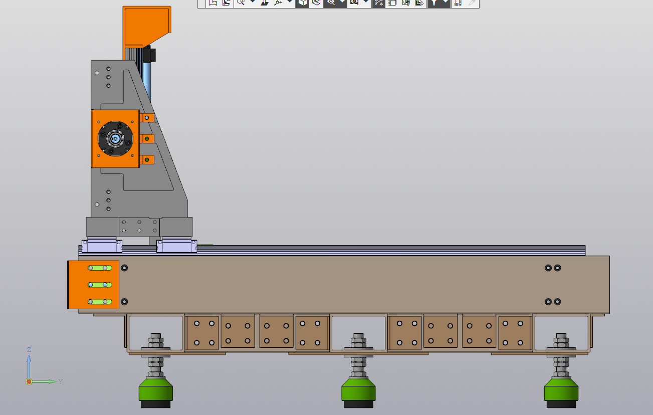

evgenymcp писал(а):И насколько кг. облегчился станок? Да и когда вес токарных и фрезерных был негативным качеством?
Целью было облегчить ось Z. И немного портал. Приблизительный вес станка без Шаговиков, шпинделя, гаек швп, крепежа (болтов и гаек) , муфт, рабочего стола - 176кг . Портал с осью Z - 40.8кг. Станина - 135.7 кг. Рабочий стол будет из двух слоев. Нижний алуминиевая плита Т.-25мм. Верхний стальная плита Т.-10мм. приблизительный вес стола - 120кг. В среднем портал и ось Z облегчились на 10кг. Иногда хочется собрать свой станок пусть поначалу с ошибками. Поэтому решил сначала узнать мнение специалистов. И очень благодарен на указанные Вами мои ошибки.
Нехилый вес для станка без портала.
