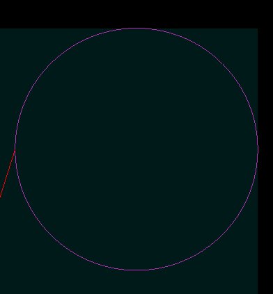

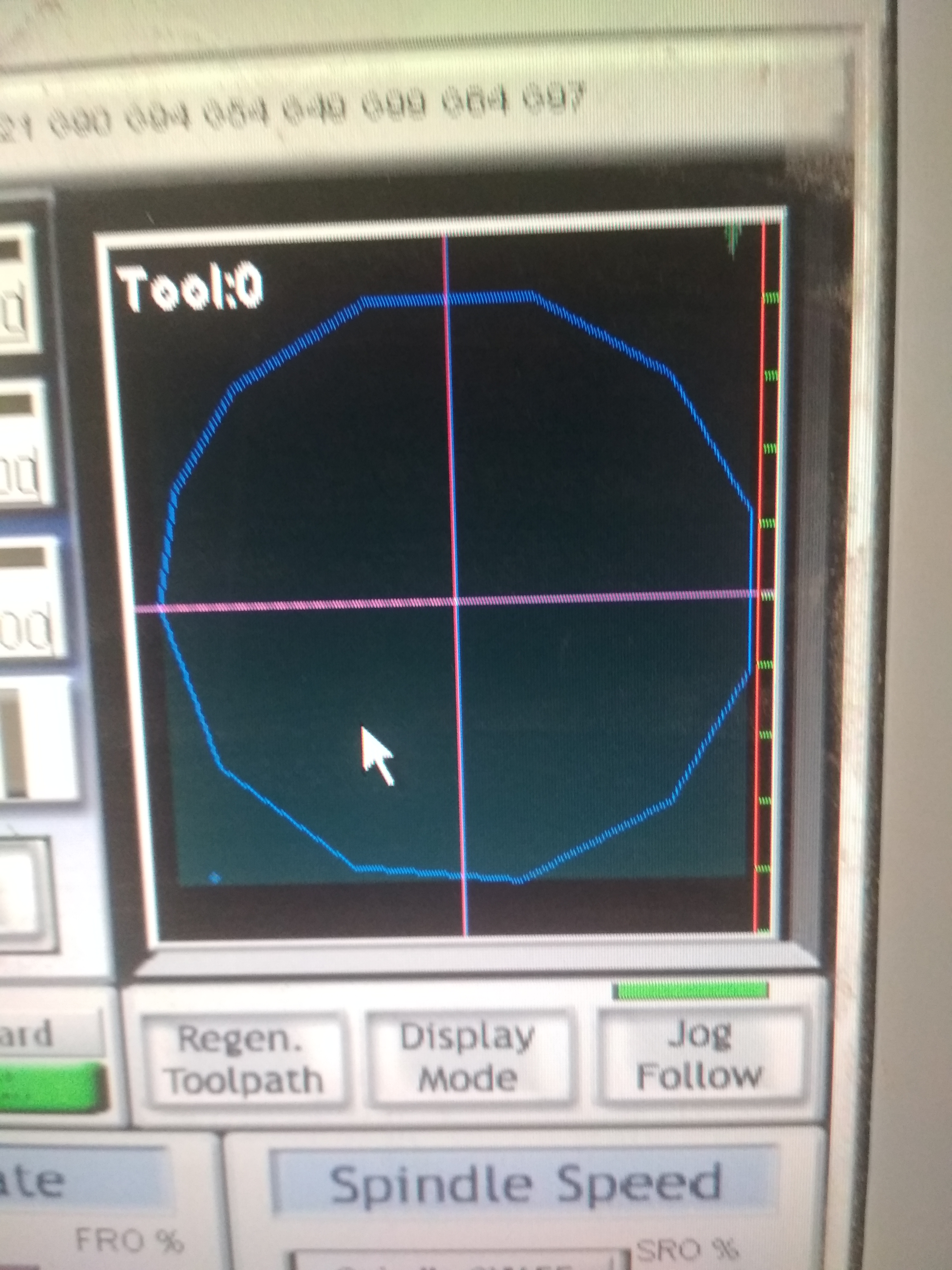

Здравствуйте уважаемые форумчане, проблема такова, в арткаме рисую ровный круг, создаю УП для мача, в результате при фрезеровки получается не сильно ровный круг, с ребрами на торцах, думал механика грешит, но случайно увидел картинку траектории реза в маче, и понял , что мач косячит, фото прекрепил,. Ребята, дайте совет пожалуйста как это исправить?

Уп покажи какой пост использовал ? На фото создание многоугольника но не круга.
мой круг
(Krug)
G90
G21
G49
G0Z32.4270
M3 S15000
G0 X181.6620 Y576.0000 Z5.0000
G1 Z-2.0000 F240
G2 X368.0000 Y762.3380 I186.3380 J0.0000 F1020
G2 X554.3380 Y576.0000 I0.0000 J-186.3380
G2 X368.0000 Y389.6620 I-186.3380 J0.0000
G2 X181.6620 Y576.0000 I0.0000 J186.3380
G0 Z5.0000
G0 X0.0000 Y0.0000 Z32.4270
G0Z32.4270
G0X0.0000Y0.0000
M5

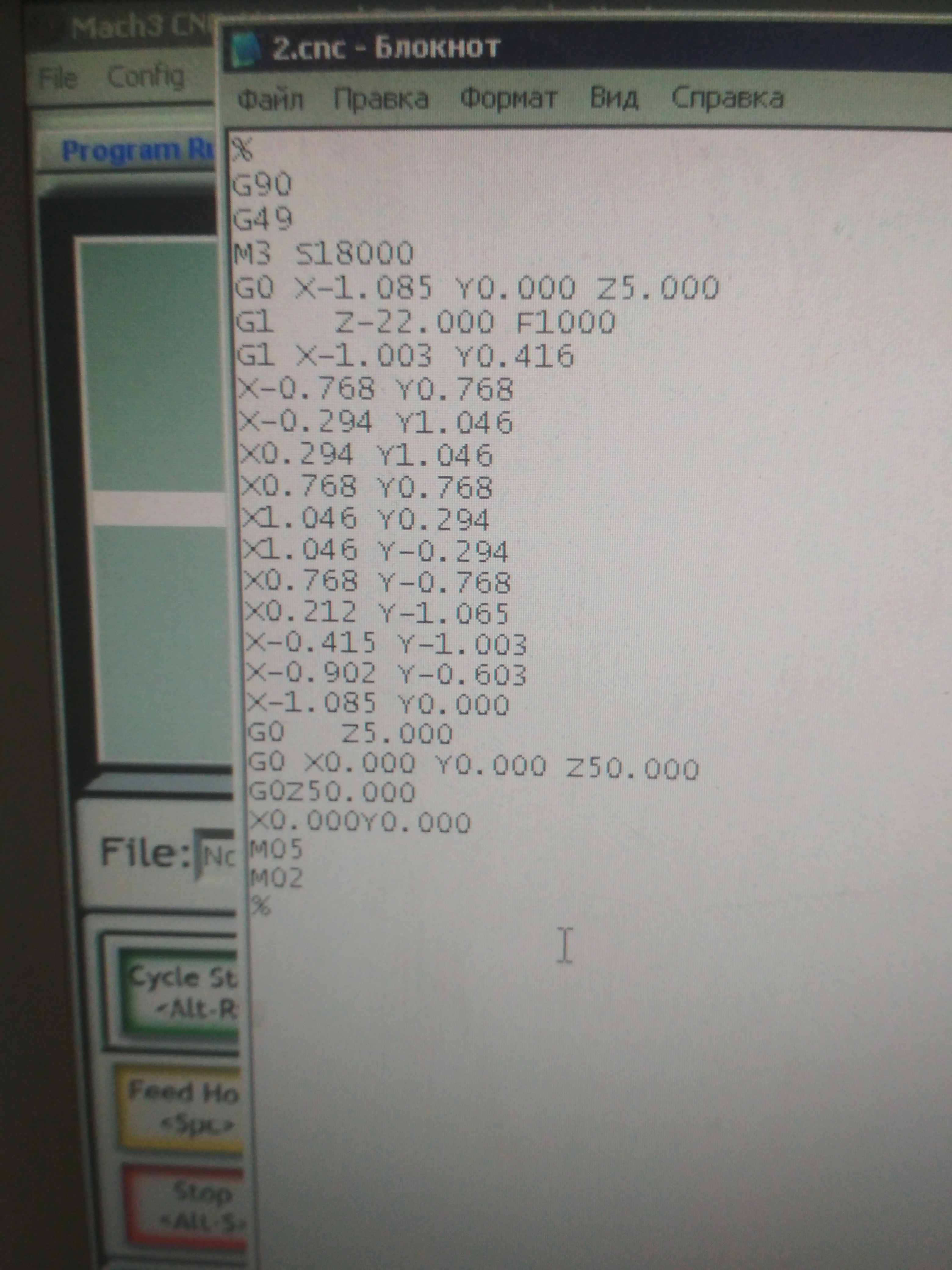

Вот мой код, пользуюсь арткамом 2018, сохраняю в mach2 mm(*.cnc)
IMG_20190123_135954.jpg (2829 просмотров) <a class='original' href='./download/file.php?id=155226&mode=view' target=_blank>Загрузить оригинал (3.78 МБ)</a>
NikolayUa24
Сообщения: 1407
Репутация: 256
Настоящее имя: Николай
Re: Проблема с фрезеровкой Mach3
Сообщение NikolayUa24 »
Romander2013 писал(а):Вот мой код, пользуюсь арткамом 2018, сохраняю в mach2 mm(*.cnc)
Mach2_mm1, Mach3_4-MM - для 3D. Mach3_4-MM-Arcs для 2D

Проблема на стороне арткама, он рисует круг отрезками с невысокой детализацией. Сделай больше .

А зачем круг на 4 части разбивать? Достаточно одной команды:
G0 I186.3380 J0.0000 F1020
Начальная позиция уже задана, конечная - она же
Mamont
Сообщения: 2005
Репутация: 391
Настоящее имя: Виталий
Откуда: РБ Минск
Сообщение Mamont »
sas_75 писал(а):А зачем круг на 4 части разбивать? Достаточно одной команды:
Почти, только через G2 или G3 ;)
