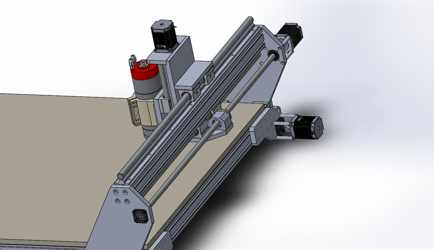

Давно меня посещала идея сапгрейдить проект моего первого станка: заменить квадратную трубу на профиль аналогичного сечения, изменить местами конструкцию в сторону упрощения, а концепцию станка оставить той же. Но как то попалось мне видео работы забугорного станочка "probotix" и вектор мысли развернулся в сторону максимального упрощения конструкции :thinking: Как раз у знакомого появилась необходимость кроить фанеру в больших количествах, так что станочек спроектировал под конкретную задачу. Хотя на других материалах ради интереса тоже опробую, глядишь получится достойный ответ CNC Logic и подобным станкам. :freak:
Задумка проекта- получить минимально затратную конструкцию с жесткостью достаточной для раскроя фанеры с хорошей скоростью.
Портальный без подиумов с двумя винтами по оси X
Шпиндель - с воздушным охлаждением 1,5 кВт (в модели вариант с водяным)
Направляющие- SBR20 по осям X и Y и SBR16 по оси Z
ШВП - 1610 по осям X и Y и 1605 по оси Z
Моторы- Лидшайны 57HS22-A
Драйверы DM856
Питание 60В
Профиль 60х60 ALUMICA с пазом 10 мм, соответственно кругляки 20-е - более менее прилегают к профилю по ширине. Остальные комплектующие кроме электроники самые обычные- доступной ценовой категории
Рабочее поле: 1200х800х120
Обрабатываемые материалы: Фанера, ну а там по ситуации.

Samodelkin 88 писал(а):1200х800х120
Фига себе минималец!
Samodelkin 88
Сообщения: 1056
Репутация: 727
Откуда: Курган
Re: Бюджетный станочек "Минималец"
Сообщение Samodelkin 88 »
Lafayette писал(а):Фига себе минималец!
Поле можно скорректировать при желании в меньшую сторону, на цену оно не сильно повлияет как ни странно. Профиль рельсы и швп самая бюджетная составляющая в этом проекте. Решили, что для раскроя фанеры такой размер будет достаточным.

Развернутые рельсы на портале значительно снижают жесткость и усложняют конструкцию.

AVK74 писал(а):значительно снижают жесткость
Аргументируйте
AVK74
Сообщения: 1854
Репутация: 335
Откуда: Уфа
Сообщение AVK74 »
Samodelkin 88 писал(а):Аргументируйте
Это совершенно очевидно. При развороте реакции сил на 90гр появляются нагрузки на изгиб + увеличение плеча до каретки + потеря жесткости непосредственно в месте соединения плоскостей + еще по мелочи.
Нужно всегда стараться замкнуть реакции на одной плоскости тк тогда все силы работают на сдвиг, что очевидно увеличивает жесткость.

AVK74 писал(а):винт тоже феерично стоит
Опять вы за старое. По поводу жесткости, в вашем развернутом ответе содержится минимум конкретики, развернуть на 90 градусов относительно чего? силы реакции..если что, они возникают от приложенной нагрузки, прикладывать нужно именно ее. Раз такое дело- набросайте расчетную схемку, как вы ее представляете, я свое виденье изложу соответственно, иначе опять кроме галимой теории ничего не получится.

Вам надо вы и рисуйте. Основное наиглавнейшее правило - минимальные плечи и минимизация нагрузок на изгиб. Галимая теория это вы прикольно сказали. Так если нет у вас теории то в голове и эпюры реалтайм не возникают о чем говорить? Не к чему апеллировать.
Каретки стоят на консоли, которая работает на изгиб. Винт стоит на консоли + плечо нехилое, работа на изгиб. Вы понимаете, что при фрезеровке возникает нехилый крутящий момент? И всю эту конструкцию начинает гнуть?

AVK74 писал(а):если нет у вас теории то в голове и эпюры реалтайм не возникают о чем говорить
Мне расчетную схему не надо рисовать, я прекрасно представляю где будут какие нагрузки.. просто удивляюсь почему у Вас наоборот все. Говорите минимальные плечи- а относительно какой точки момент будет возникать при фрезеровании и какие будут реакции- не представляете. Видимо в голове одни опилки у Вас..фанерные.

То есть вы хотите сказаты, что вы имеете образование профильное? Прикольно. Вы не понимаете элементарных вещей. И вполне очевидно не представляете как пойдет нагрузка и реакции. 10 раз что то вам доказывать очевидно бессмысленно. Делайте.
А у меня в голове Сопромат и Термех вполне себе еще шевелятся вместе с фанерными опилками.

Поймите, критиковать конструкцию начали Вы, а доказывать свои доводы не хотите, отсюда я могу сделать вывод что доказывать нечем. К чему пустые обвинения в моей некомпетентности?

Илья закинь разрез балки вместе со шпинделем, там пару линий подрисуем все сразу встанет на свои места, AVK указывает на вполне простую типичную для наших дел ошибку.

Вообще то при расположении рельс как у автора плечо относительно центра масс балки, на котором действует нагрузка от фрезы короче (ну проще говоря фреза ближе к центру масс балки), соответственно момент который крутит эту конструкцию меньше. Проблема в том почему многие предпочитают расположение подошв рельс в одной плоскости это именно что выводить надо одну плоскость, а здесь 2 плоскости должны быть строго параллельны, и ещё рельсы на них нужно запараллелить в плоскости перпендикулярной этим 2, что конечно труднее.

ignv писал(а):ну проще говоря фреза ближе к центру масс балки
благодаря чему она приблизилась?
