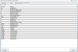

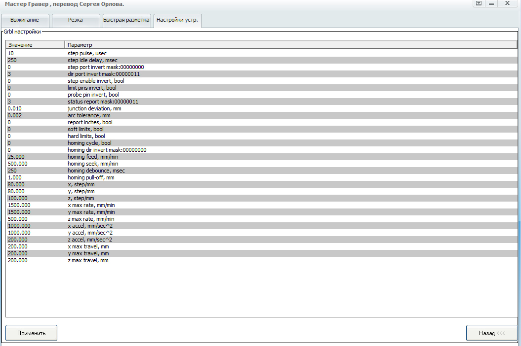

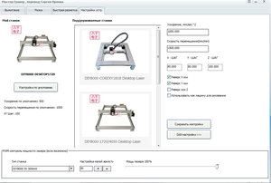

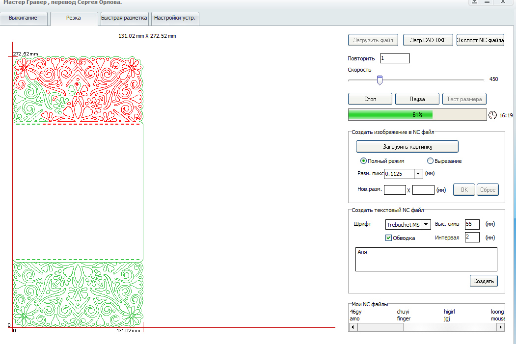

Добрый день всем. Имеется китайский лазерный гравер с модулем 5.5Вт. Подключен без ТТЛ, модуль питается с платы на которой расположена ардуина. Для резки использую Engraver Master с прошивкой grbl_v0.9j. Настройки в энгравере прикладываю в картинке к посту. Столкнулся с проблемой, при резке получаются пропуски "реза", иногда по 2-3мм а иногда и пару сантиметров может пропустить. Пробовали загружать и просто рисунок с контуром в растре, и буквы резать, и dxf файлы. в 80% случаев где то допускает пропуск. Возможно кто то с этим уже сталкивался и сможет сразу подсказать причину. Не исключено что где то в настройках прошивки возможно нужно что то изменить.

Не исключаю такой версии, но как проверить пока не знаю. Пробовал три буквы одного и того же размера три раза вырезать, 1 из 3 раз станок сделал пропуск реза на 4мм в последней букве. Если дело в механике, какие могут быть способы проверки?

Проблему решил изменением настроек ускорения и максимальной скорости. И перепрошивкой перед внесением новых настроек.
