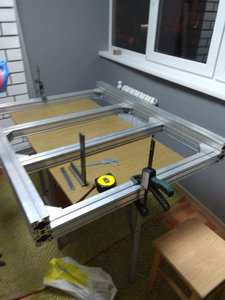

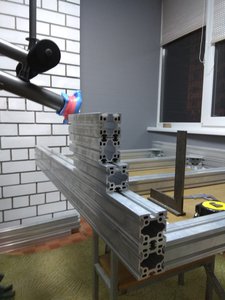

Комплектующие я эти все собирал около полу года, и профиля когда с транспортной забрал в жестком коробе посмотрел на целостность, все в порядки. Потом ждал сухари, болты и др. комплектующие. Вообщем когда добрался до этих профилей чтобы начать сборку, был не приятно удивлен четыре профиля которые были в размер напилены, на которые я надеялся что положу туда рельсы без заморочек были кривые :pssdoff:.Из гиб составлял 1-1.5мм т.е. рельса у меня тупо туда не ложилась, думаю ладно буду пробовать пилить время прошло много.
Далее те профиля которые я заказал в размер ужасно отпилины. Пришлось попробовать на пилить на своей торцовки макита ls 1040 c диском cmt по алюминию. И я понял что это довольно сложная задача, идеальный угол в двух плоскостях у меня так и не получился. Ладно думаю начну собирать там посмотрим.

Вот такой я конструктив решил сделать, профиля которые друг на друге скрутил с низу при помощи болтов и сухарей, потом понял нужно края фиксировать более жестко, мне еще нужно выгибать середину. Кстати выгнуты профиля в самую не нужную сторону :? либо на рабочее поле, либо наоборот можно развернуть
InkedIMG_20190109_214754_LI.jpg (2787 просмотров) <a class='original' href='./download/file.php?id=154066&sid=515827e1ebb8c925311537582fac97d6&mode=view' target=_blank>Загрузить оригинал (3.59 МБ)</a>
Вообщем первый контур который с поперечными профилями я вытянул, а вот верхние выправились только на половину. Ну теперь нужно придумать чтоб края жестко зафиксировать. Было бы не плохо сделать что нибудь подобное как на фото

профиль .....,))) вроде жирный, но там где рельсы крепятся совсем тонкий, и наверное в кривом пазу рельс ровно выставить неполучица, мне кажется может лучше рельс ставить со стороны где два паза, он там пожирней, и наверное будет больше шансов рельс ровно выставить,
хотя он в другую сторону может выгнуться.
еще я бы помимо уголков добавил бы насквозь в торец болты.( не выйдет, там стенка, не заметил)
концы можно закрепить сделав подобие таких уголков только без загиба, из дюральки или железа ручками.
по поводу наборов этих мне кажется будет разочарование, у меня по крайней мере так.
ну а так успехов в этом интересном деле.
и проекта я так понимаю нет, все на ходу?!

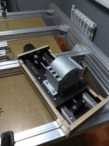

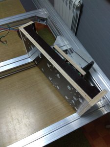

Далее что я собрал за последние время
Тут я решил сделать ось z из фанеры, побоялся ошибок если бы делал с алюминия. Фрезерных станков кто раскраевает фанеру у нас придостаточно, а вот чтобы алюминий раскроить тут думаю будет сложнее.
15470834367092043147592.jpg (2719 просмотров) <a class='original' href='./download/file.php?id=154111&sid=515827e1ebb8c925311537582fac97d6&mode=view' target=_blank>Загрузить оригинал (1.64 МБ)</a>
15470835018422103155652.jpg (2719 просмотров) <a class='original' href='./download/file.php?id=154112&sid=515827e1ebb8c925311537582fac97d6&mode=view' target=_blank>Загрузить оригинал (1.78 МБ)</a>
Jenia_u
Сообщения: 7
Зарегистрирован: 22 мар 2018, 17:18
Re: станок фрезерный по дереву и пластикам поле 1000x800
Сообщение Jenia_u »
При юстировки оси z точность меньше 0.1мм мне так и не удалось сделать
IMG_20181122_173409.jpg (2712 просмотров) <a class='original' href='./download/file.php?id=154113&sid=515827e1ebb8c925311537582fac97d6&mode=view' target=_blank>Загрузить оригинал (4.33 МБ)</a>

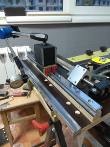

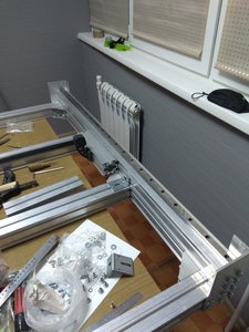

Продолжение. Закрепил края профилей поставил струбцину на разжим выгнул поочередно профиля. В середине поставил уголки чтоб обратно не убежал.
1547651383285928544681.jpg (2595 просмотров) <a class='original' href='./download/file.php?id=154700&sid=515827e1ebb8c925311537582fac97d6&mode=view' target=_blank>Загрузить оригинал (1.66 МБ)</a>
Профиль теперь по крайней мере лёг в свой паз. Теперь подскажи дорогие форомучане как выставить точно первую рельсу? В ровности профиля я не уверен :thinking:.
Gestap
Сообщения: 890
Репутация: 1089
Сообщение Gestap »
индикатором по поверочной линейке, без них наверное не получиться.

AVK74
Сообщения: 1831
Репутация: 335
Откуда: Уфа
Сообщение AVK74 »
Как вариант нитка и USB микроскоп, закрепленный на каретке.
Jenia_u
Сообщения: 7
Сообщение Jenia_u »
поверочную линейку мне так и не удалось найти. Вот метод с USB микроскопом интересный, тем более если покупать то микроскоп будет дешевле. Но как им выставить плоскость, там же на линзе микроскопа нет делений. AVK74 можно поподробней методику выставления плоскости?
Сообщения: 2096
А какие проблемы с методикой? Берете тонкую легкую нить которая выдержит хорошее натяжение - тянете ее насколько возможно, получаете почти горизонт. Настраиваете микроскоп на нить желательно так чтобы приложенная рядом с нитью линейка имела +-1мм по краям (ну или сколько вы выберете). А дальше масштабируете по экрану - 0 будет при нити посередине.
зы. Сначала советую после выставления микроскопа пощупать каретку - вы увидите насколько она может качаться на рельсе.
