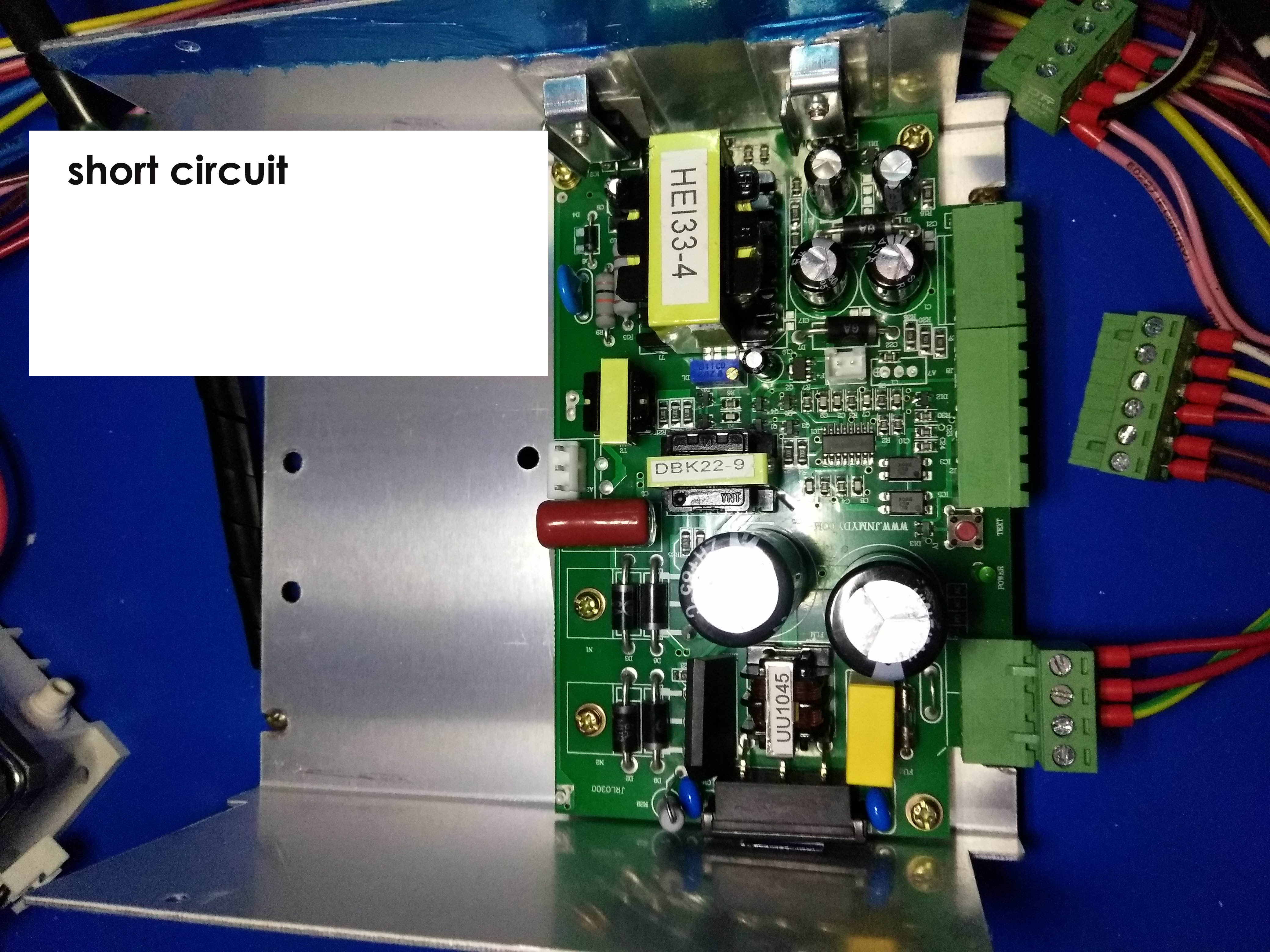

Описание станка, основные характеристики:китаец 40w
Рабочее поле:20x30
Приветствую, помогите разобраться, приехал лазерный гравер 20*30
40 ватт, подключаю к сети, поворачиваю тумблер - *включить машину*
и выбивает автомат в щитке,
предохранители станка не горят
автомат выбивает
автомат рабочий 25 ампер
отключил от блока питания лазера контроллер, все повторилось
отключил высоковольтный трансформатор, все повторилось
на блоке оставил только 3 провода + - и земля , все повторилось
визуально никаких повреждений не обнаружил, запаха нет!
Посоветуйте как его протестировать , или исправить!

Проблема решена, кз не находилось так как его не было! Проблема была в дифф который был категории B сменил на C и все включилось!
Не обязательно оскорблять людей которые просят помощи!
