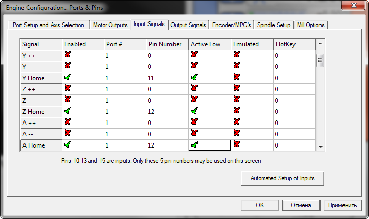

Здравствуйте уважаемые форумчане.
Заканчиваю постройку 5ти осевого станочка, и при подключении пока что четвертой оси возникла проблема с датчиком Home который располагается по середине оси. В Mach3 можно реализовать как на видео? если нет, то может в Mach4 такое можно сделать? Плата управления стоит Stepmaster. Из мыслей можно было сделать следующее один провод концевого датчика поставить на разрыв и подключить к реле которое всегда разомкнуто, а при нажатии кнопки обнулить станок выполнялся макрос обнуления станка и включения реле, тем самым включая питание на датчиках 4и5 оси, после обнуления реле опять выключалось, но засада в том что у степмастер в режиме 5ти осей реле нельзя управлять да и в обычном режиме они наоборот всегда замкнуты. Может есть у кого какие мысли по этому поводу?

Как на видео? А что сложного, и что не получилось?
По управлению - если планируете жить с мачем, ставьте smoothstepper и пару/тройку обычных интерфейсных плат. StepMaster хорошо, но Lpt не резиновый.

а зачем собственна датчики дома 4-й и 5 оси отключать ? насколько помню мач следит за их состоянием только во время хомления , после чего на них и не смотрит вовсе..... ( разумеется при условии что на этот-же вход(датчик) вдовесок лимит оси не повесили)

загвоздка в том что пластина когда проезжает мимо датчика он срабатывает))) всегда. хоть в ручном режиме крутишь,хоть так. на поворотную ось повешен только home. спорный момент, это то что на степмастере датчик Z,A,B повешен на один клемник, а в настройках мача на ось Z лимиты настроены,помима home.второстепенный вопрос, это как сделать что бы мач при обнулении всегда крутил ось к датчику, пока что он крутит только в одну сторону при обнулении

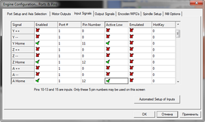

Re: Mach3 и пятиосевой станок
stanislavpetrashko писал(а):а в настройках мача на ось Z лимиты настроены,помима home
На скриншоте, что ты мне присылал лимиты Z не используются.
Только HomeZ на том же входе, что и Home A.
Если все же лимиты Z включены, то потому станок и останавливается, что приходит сигнал лимита.

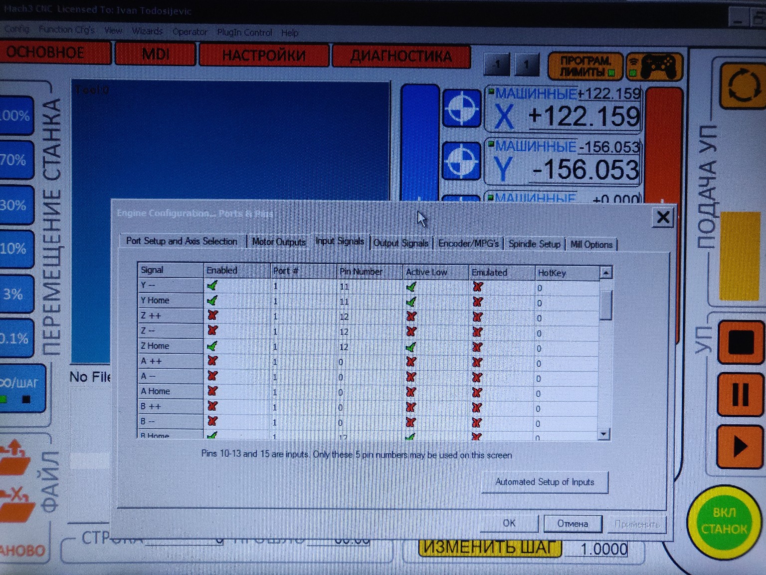

Ндааа.. невнимательность это конечно плохо! Изначально стояли галочки на Z лимитах, отключил их и вуаля, всё норм. Так что если у Вас несколько осей на одной клеме то имейте ввиду.
Может кто шарит в макросах: как сделать, если поворотная ось стоит в положительных координатах перед обнулением она ехала бы в отрицательные,скажем -10 и только потом обнулялась эта ось.

А у меня матч при наезде на любой хом останавливается с ошибкой лимит...
Пришлось датчик хом на оси А подключить через реле и активировать его только в момент хомления, а на постоянку он отключен.
Вероятно алгоритм работы у разных контроллеров отличается. У меня МК4.
П.С. датчик по оси А не обязательно размещать по центру, он может быть в любом месте... это ни на чтоне влияет...
