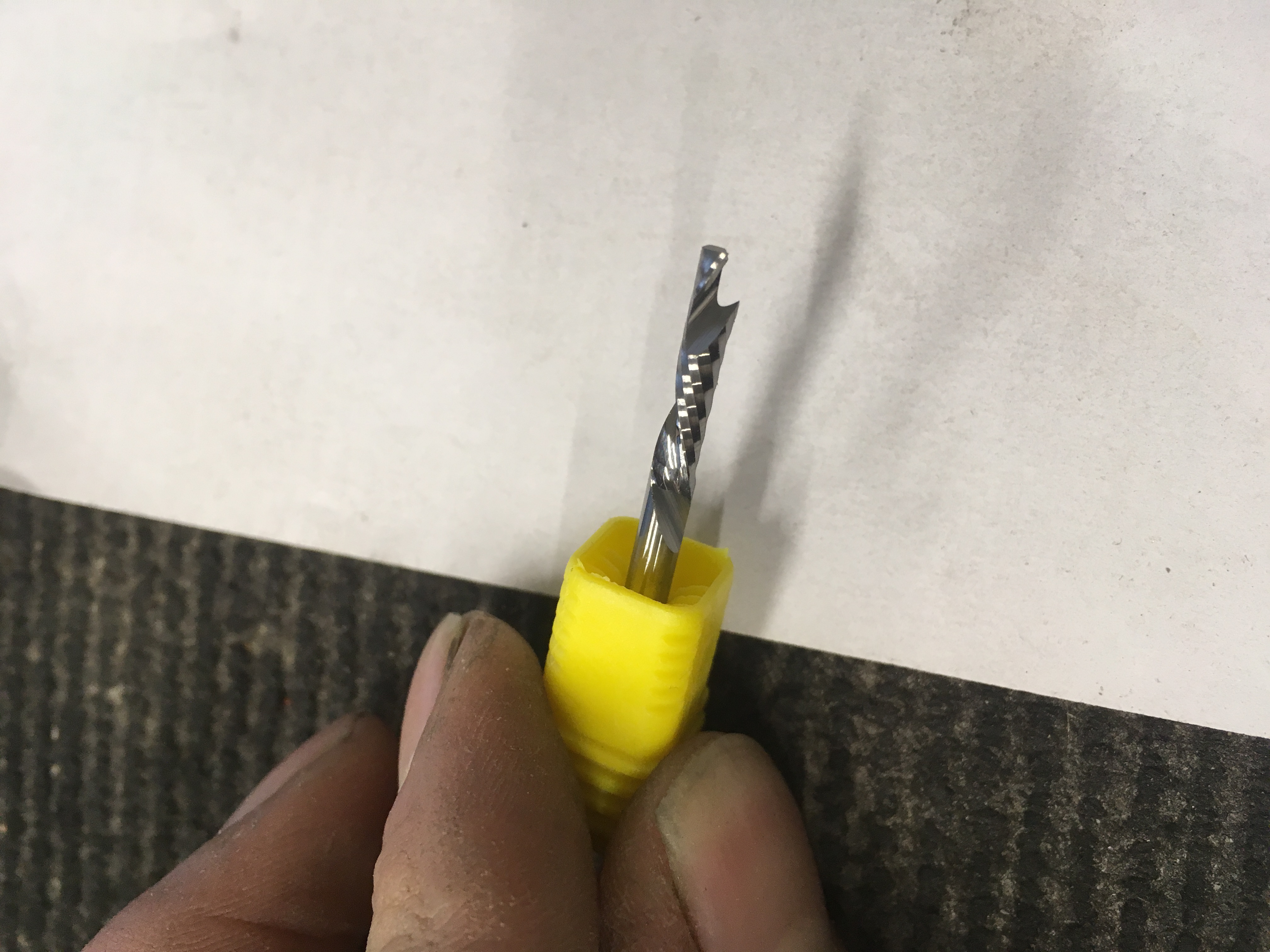

Коллеги. Подскажите как правильно подобрать параметры работы фрезы? Обычно я подбираю параметры реза так:
1) покупаю фрезу на али.
2) делаю уп из разных квадратов с разными скоростями от меньшей к большей. Добавляю скорости пока не сломается фреза. Откатываю скорость назад и на ней работаю. С компрессионками не понятно. Ломаются на входе. Погружение под углом. Пробовал по всякому и добавлять оборотов и убавлять. Один фиг. Как быть? Очень хочется научиться пилить ЛДСП. Или мож добрые люди подскажут чем пилить без сколов? Сейчас режу 100% мдф. Либо фрезой 2.5 паз либо 4.0 вверх однозаходная
Фото фрез компрессионных ниже. Диаметр 3мм. Надо пилить за 1 проход много ЛДСП

За один проход пилить надо фрезой 8мм, а лучше 12мм. ЛДСП пилить много надо алмазной фрезой. Твердосплавная довольно бы тро "садится"в местах контакта с ламинатом.

Лодочник писал(а):За один проход пилить надо фрезой 8мм, а лучше 12мм. ЛДСП пилить много надо алмазной фрезой. Твердосплавная довольно бы тро "садится"в местах контакта с ламинатом.
Алмаз даст чистый рез без сколов?
Какую бы вы порекомендовали?
Очень сомневаюсь на счёт выгодности алмаза.
Аргумент. Пилю ЛМДФ фрезой 4вверх. Расход 1 фреза на ~60 листов. Скорость реза при этом 160мм сек. Почти даром при цене фрезы 100р

Значит ламинат у Вас мягкий. Мне попадались экземпляры ЛДСП, которые тупили твердосплав за несколько десятков метров.
Алмаз действительно выгоден при больших объемах работы с ЛДСП.

Лодочник писал(а):Значит ламинат у Вас мягкий. Мне попадались экземпляры ЛДСП, которые тупили твердосплав за несколько десятков метров.
Я уверен что в некоторых случаях алмаз выиграет. Попросту нет опыта работы с ними.
А как быть с присадками? Выборки пазовые? И с какими Вы работаете? Может есть рекомендации?
PS. Когда я режу мебель для цеха - юзаю фрезу вверх(все ок но блин сколы небольшие)
Может кто режет фрезой вниз? Или компоессионкой фанеру?

Давно уже не работаю с лдсп, не подскажу по алмазам сейчас ничего. Раньше покупал бюджетные алмазы - https://cmt-shop.ru/catalog/frezy-almaznye-pcd/1359/
По ЛДСП только раскрой у меня был, без присадки и пазов.

Ну рамкой не так интересен на чпу то. Хотя можно и в две фрезы. А что на алмазе с краями? Подколы есть? И какие характеристики? Читал что алмаз не терпит нагрев? Надо подачи наверно ставить в районе 200мм сек на 10 фрезе то

Раскрой криволинейный был.
Подача небольшая была, т.к. фреза однозубая была у меня. Сколов не было. Ходимость больша у алмазных фрез.
