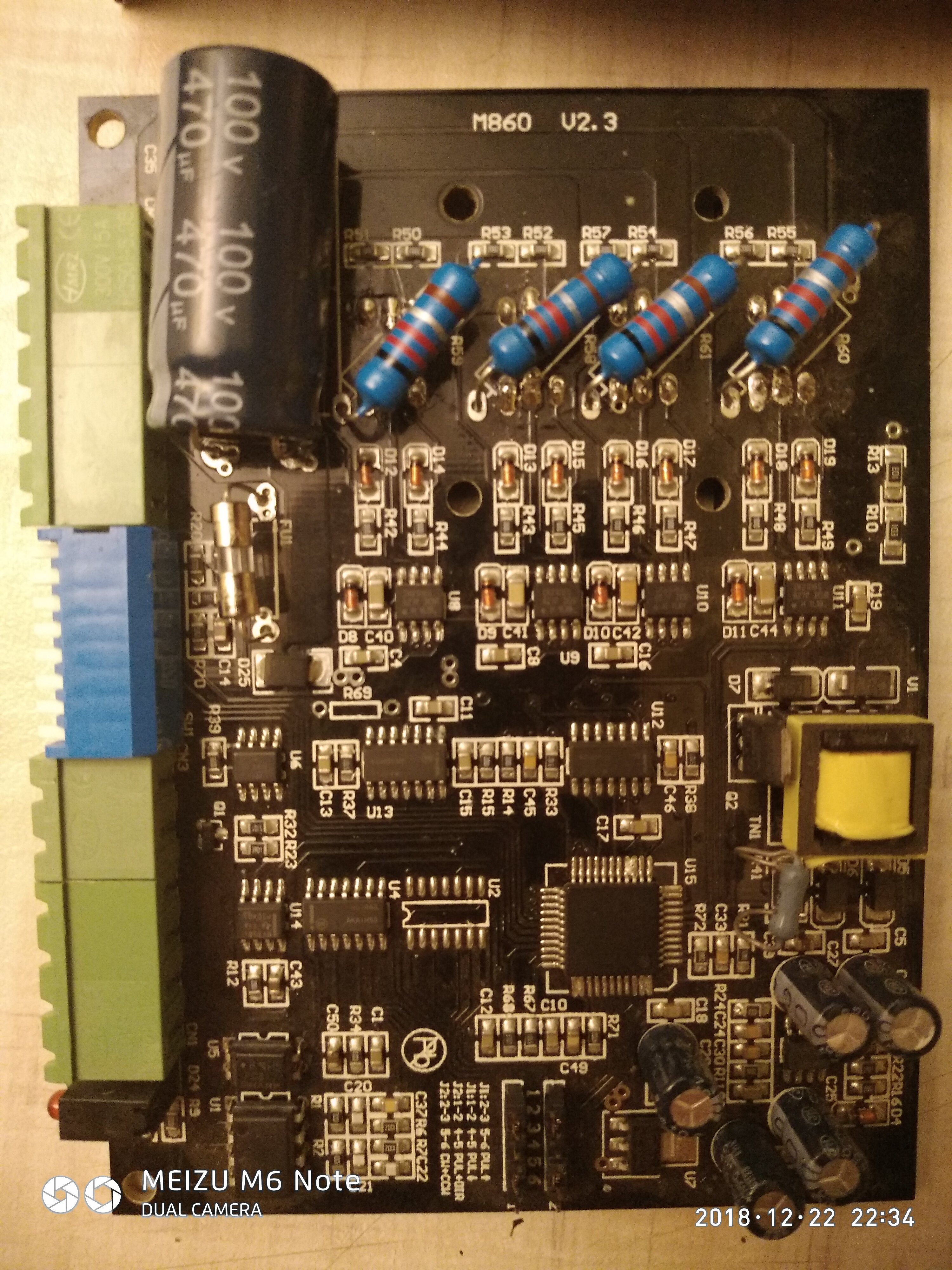

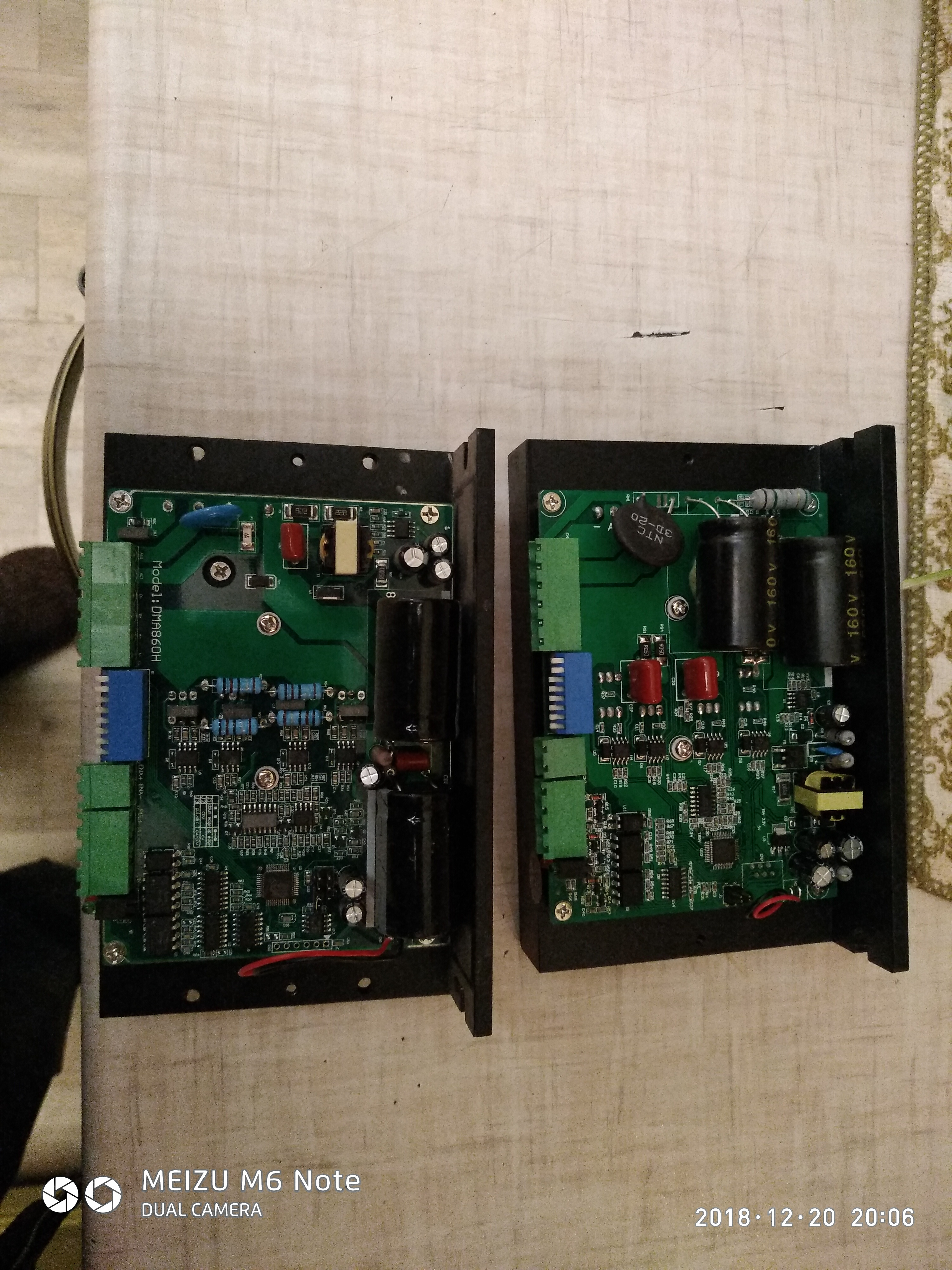

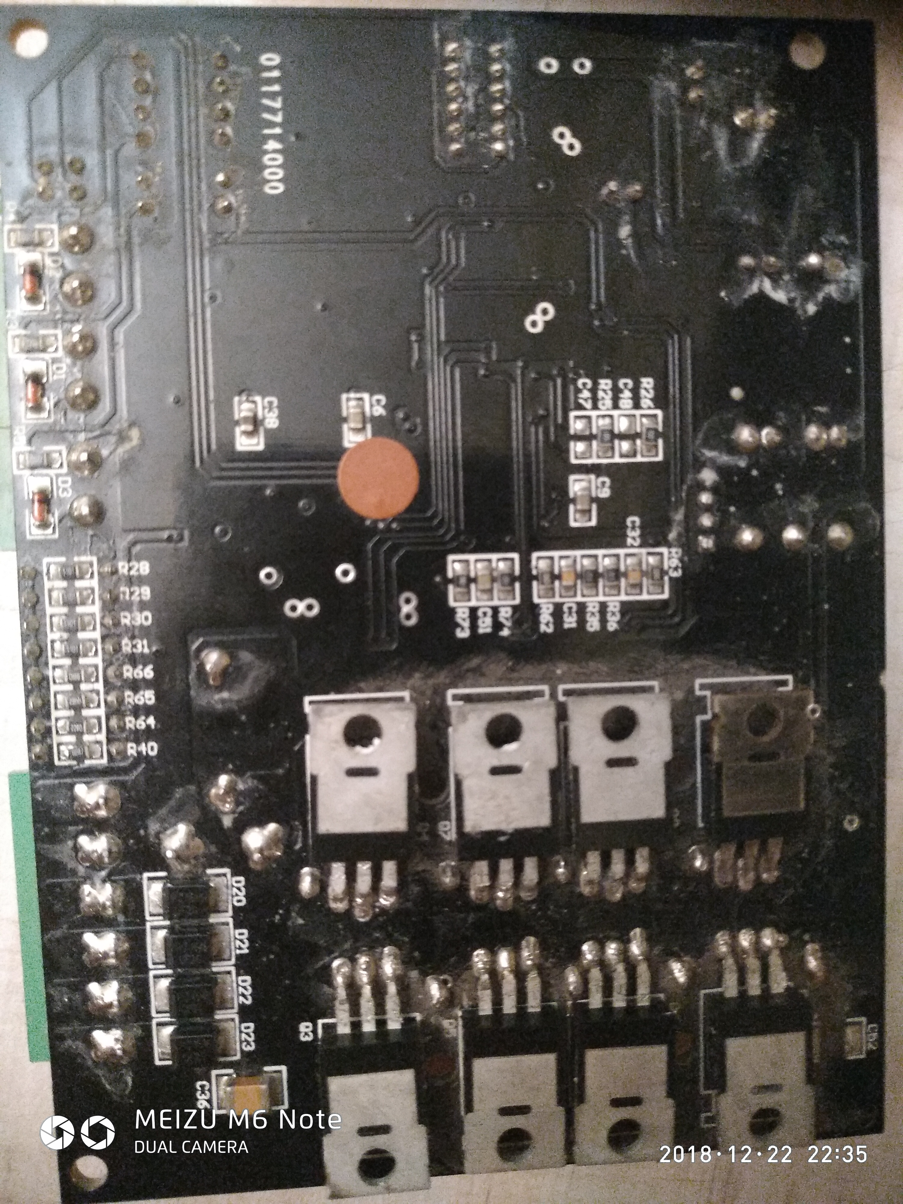

Здравствуйте. Есть такая контора на алиэкспрессе https://ru.aliexpress.com/store/product ... 4e53YpsBmK .Вантай моторс что ли. Вообщем 2 драйвера из 4 не работают. Спор открыл поздно поэтому проиграл. -----------------------------------------------------------------------------------------------------------------------------------------------------------------------------------------
Купил лиадшайн (типа) . Первый раз прислали классный драйвер , а второй раз фуфло. Причем один и тот же продавец. https://ru.aliexpress.com/item/Leadshin ... 33edUsG9rT
На этот раз уже выиграл спор, но не суть . Я так понимаю с ними надо сказу обговаривать все, или тебя они обязательно попытаются лохонуть. Выкложу фото хорошего и плохого драйвера. Они в проаже одинаковые но внутри и работают по разному.
__________________________________________________________________________________________________________
Итого у меня собралось уже 3 не рабочих драйвера .2 вантаймоторс и 1 лиадшайн.
Вопрос . Кто нибудь занимается ремонтом драйверов?
Или подскажите какие микросхемы менять .Тк силовая часть в норме. Микросхемы затертые.
С горем по полам могу вычислить что там написано. Только не знаю после замены их надо программировать или еще что.
Вообщем не хотелось бы осваивать новую профессию, наверняка уже есть профи в этом деле. Отзовись.

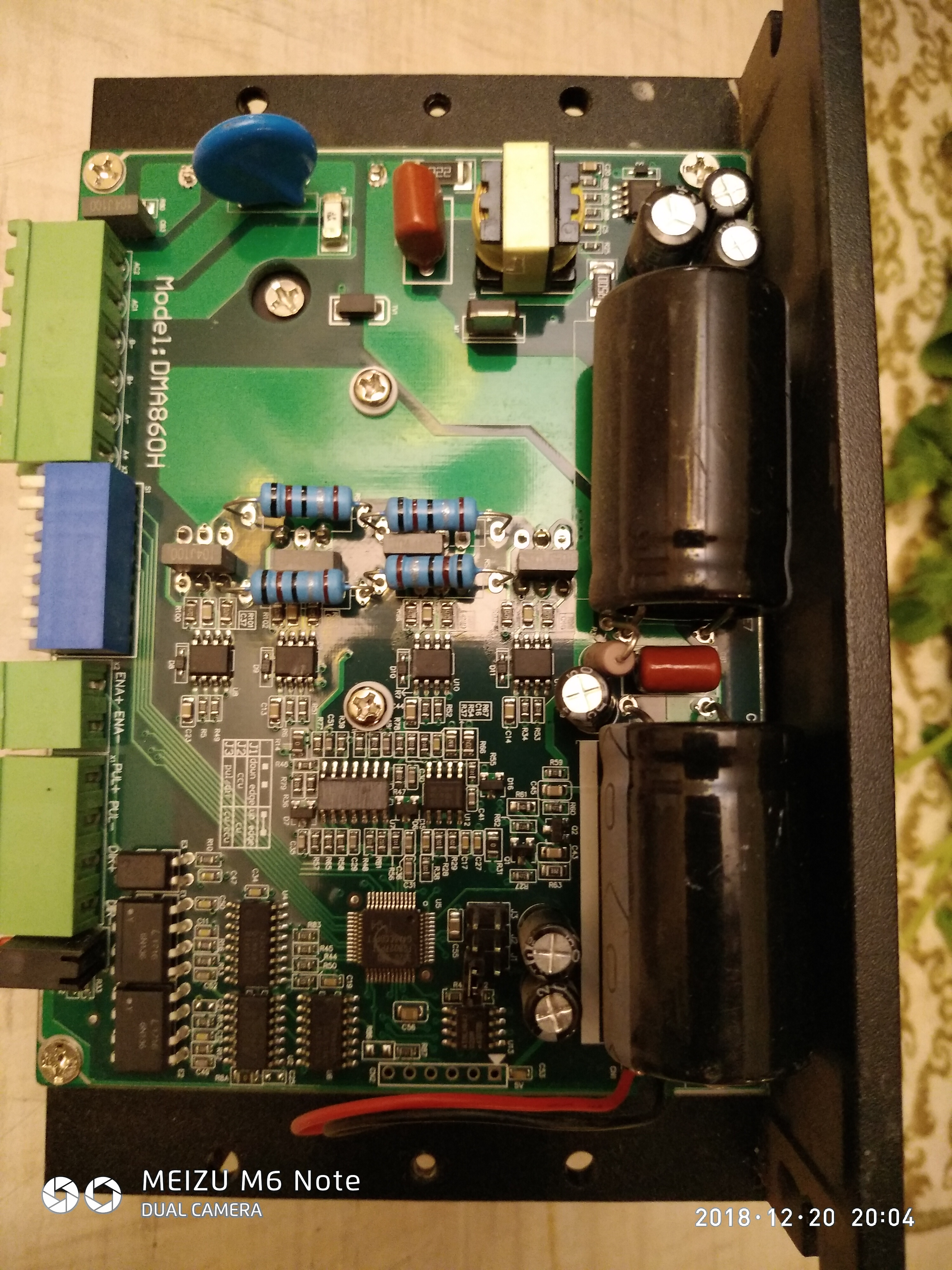

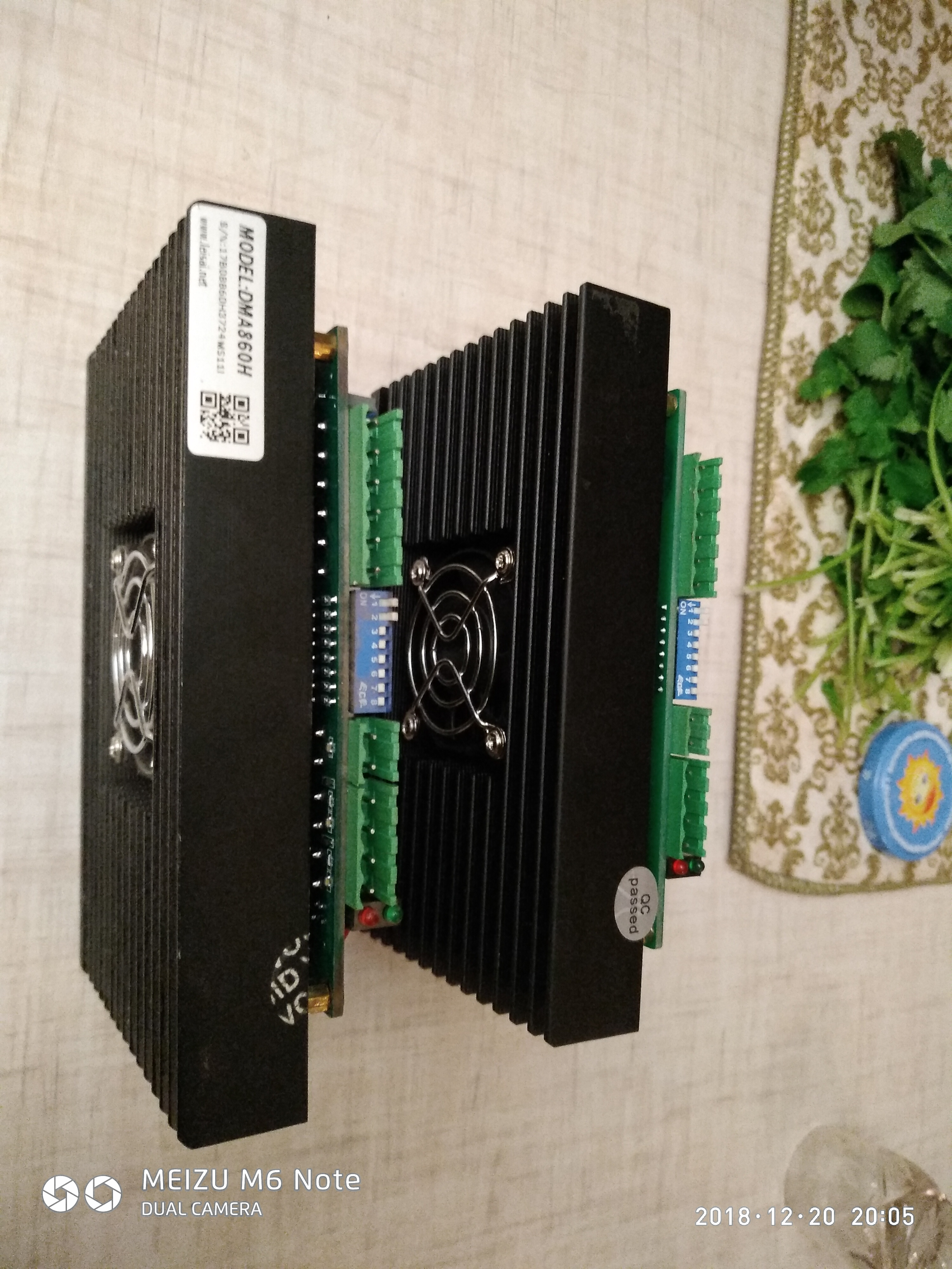

Фото.
Хороший слева. Присудствует маркировка на плате. (1330 просмотров) <a class='original' href='./download/file.php?id=153144&mode=view' target=_blank>Загрузить оригинал (3.94 МБ)</a>
P81220-200458.jpg (1330 просмотров) <a class='original' href='./download/file.php?id=153145&mode=view' target=_blank>Загрузить оригинал (3.84 МБ)</a>
На хорошем есть наклейка с серийным номером. (1330 просмотров) <a class='original' href='./download/file.php?id=153146&mode=view' target=_blank>Загрузить оригинал (3.36 МБ)</a>
P81220-200412.jpg (1330 просмотров) <a class='original' href='./download/file.php?id=153147&mode=view' target=_blank>Загрузить оригинал (3.8 МБ)</a>

kurara писал(а):Только не знаю после замены их надо программировать или еще что
Судя по фото там стоит контроллер, соответственно при замене нужна прошивка.

Лишайный подклаются к компутеру для тюнингования. Если комп увидит драйвер, значит контроллер жив и прошивка более менее есть.
Есть тогда смысл проверить силовую часть.
А если прошивка слетела, то смысла в ремонте скорее всего нет.

Тут походу такой лиадшайн что что места подключать к компьютеру нет. Регулировка только выключателями возле разьемов.
Тоесть смысла ремонта нет? Может мы их не умеем готовить. Наверняка есть те кто умеет.

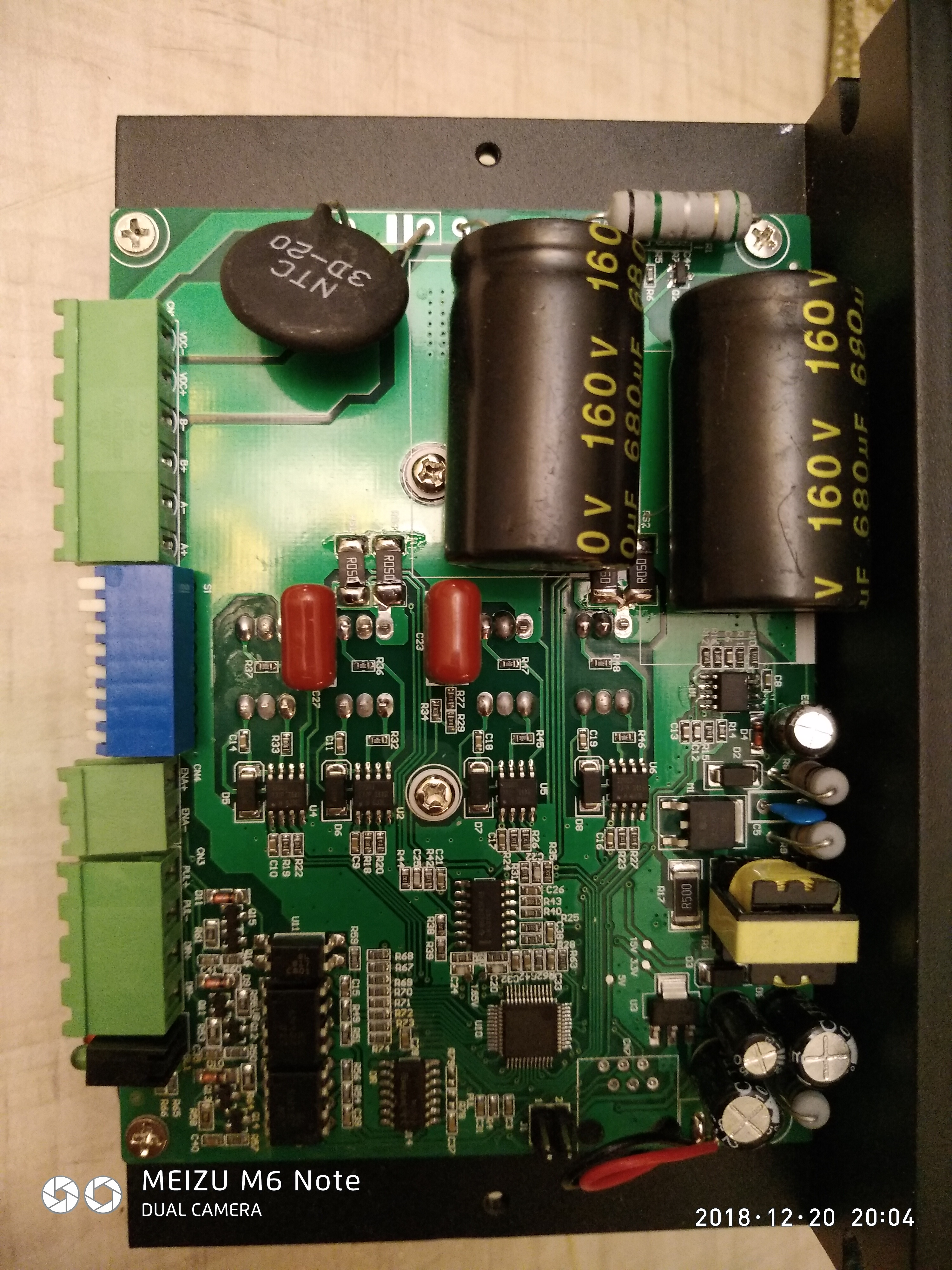

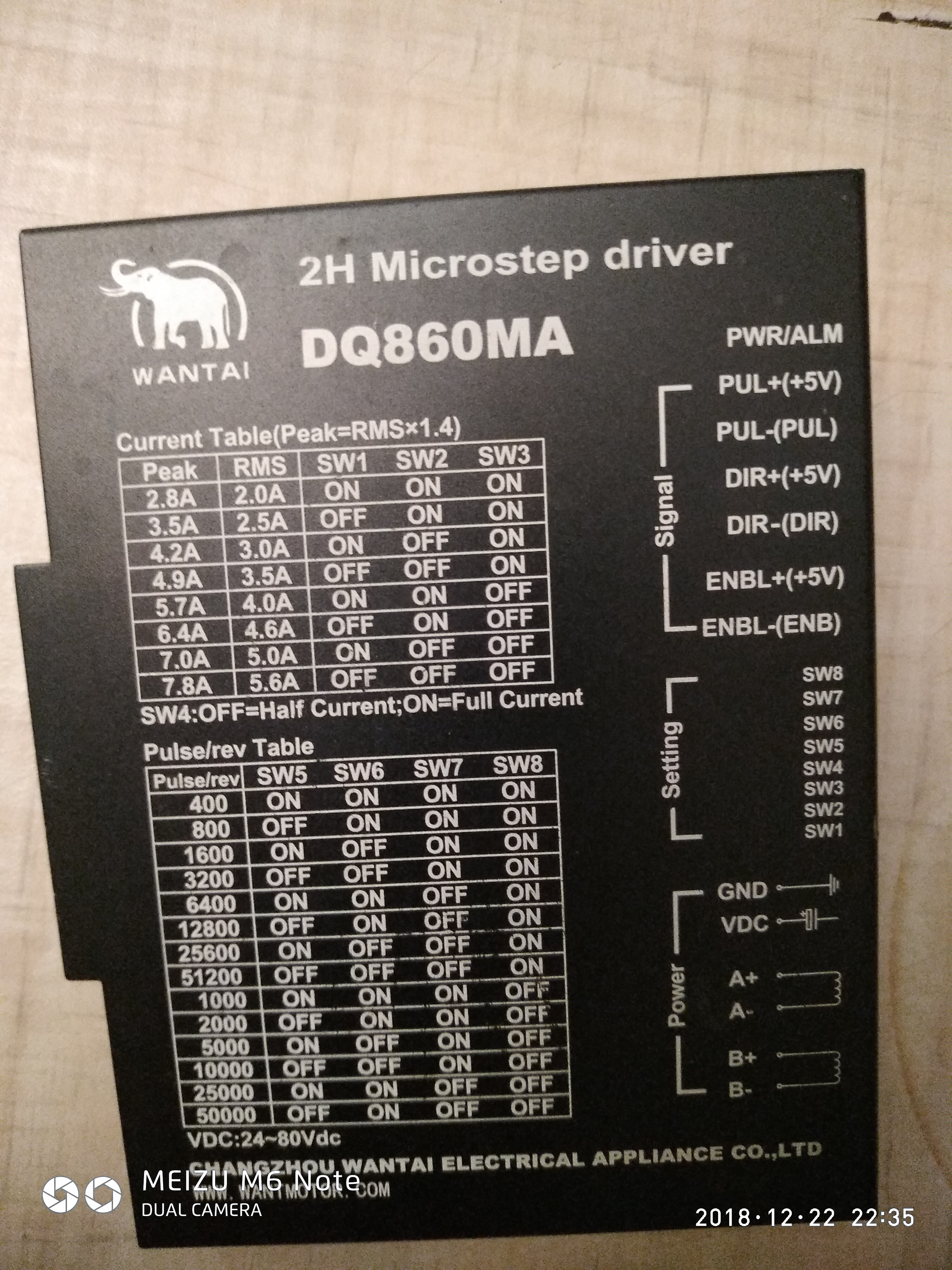

Вот еще чудо китайского вантайя. Прибыли из китая мертвыми. Пытались там дергатся и все.
P81222-223459.jpg (1274 просмотра) <a class='original' href='./download/file.php?id=153162&mode=view' target=_blank>Загрузить оригинал (4.19 МБ)</a>
P81222-223525.jpg (1274 просмотра) <a class='original' href='./download/file.php?id=153163&mode=view' target=_blank>Загрузить оригинал (4.02 МБ)</a>
P81222-223514.jpg (1274 просмотра) <a class='original' href='./download/file.php?id=153164&mode=view' target=_blank>Загрузить оригинал (5.21 МБ)</a>
Сообщения: 3772
Re: Ремонт драйверов, и как не попасть на фуфло.
kurara писал(а):Может мы их не умеем готовить
Да "уха" из лиадшайнов не сложна. Проверяем питающие цепи в драйвере. Потом подключаем и осциллографом смотрим входные сигналы на оптронах, потом буферах и доходим до контроллера. Если доходят, то проверяем силовую часть и доходим с конца к выходам контроллера. Если на выходах контроллера "тишина" и силовая их не садит, то прощаемся с "драйвером".

Лиадшайновская подделка почти работает. Дрыгает двигателем пытается крутить пару оборотов.. Один вантаймоторовкий тоже так себя ведет. Второй совсем мертвый. Итого у меня 3 не рабочих драйвера. Кому отправить на ремонт? И сколько это будет стоить ?
Сообщения: 4509
Если проц мертвый то ремонту не пригодны. Нужно определить есть ли смысл чинить

Если мотор дрыгается, значит возможно одной фазы нет, т.е. с хорошей вероятностью не в проце дело, но один фиг утверждать ничего нельзя...
kurara
